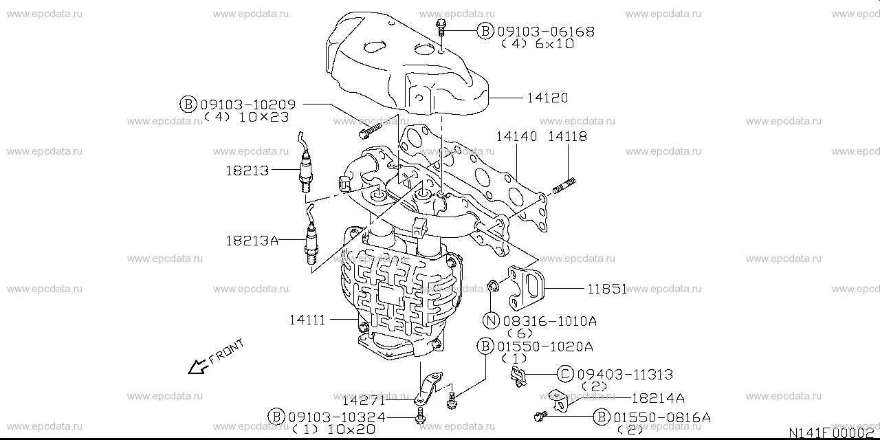

    Добрый, почитал тут и понял что у меня такая же беда с лямбдой второй, так вот вопрос вторая лямда это какая ? Та что ближе к акуму?

    Вариантов выхлопной системы несколько. Полное название модели внесет ясность.
    Если М13, то две лямбды до ката?
    Или одна лямбда до ката, а вторая после?

    Мотор М13
    --- сообщения объединены, 14 дек 2018 ---
    Вот на схеме мой мотор, какая из них вторая

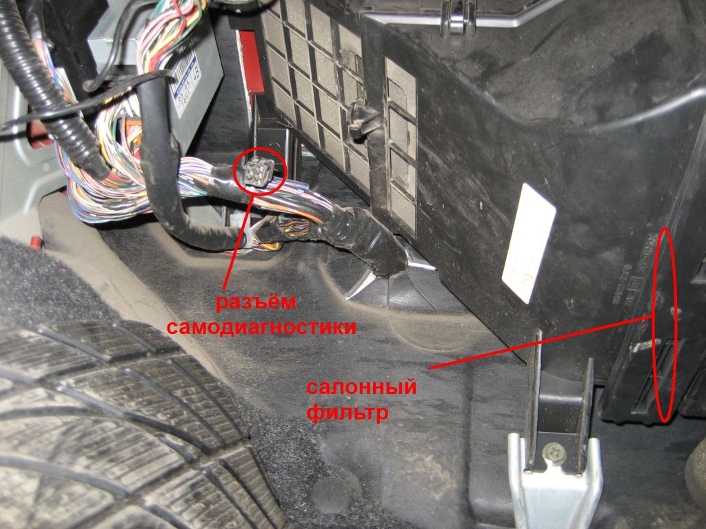

    Ну второй путь извилистый.
    Найти за бардачком разъем.
    Замкнув соответствующие контакты, при наличии ошибки будут мигать соответствующие лампочки.
    Считать ошибки => сбросить клемму с одной лямбды => Считать ошибки => сбросить клемму с второй лямбды => Считать ошибки => одеть клеммы (опционно заменить подозреваемую лямду) => Считать ошибки.

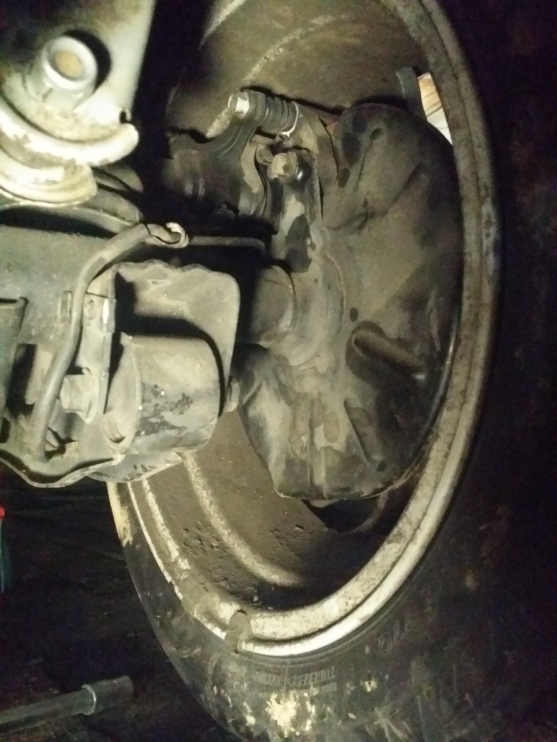

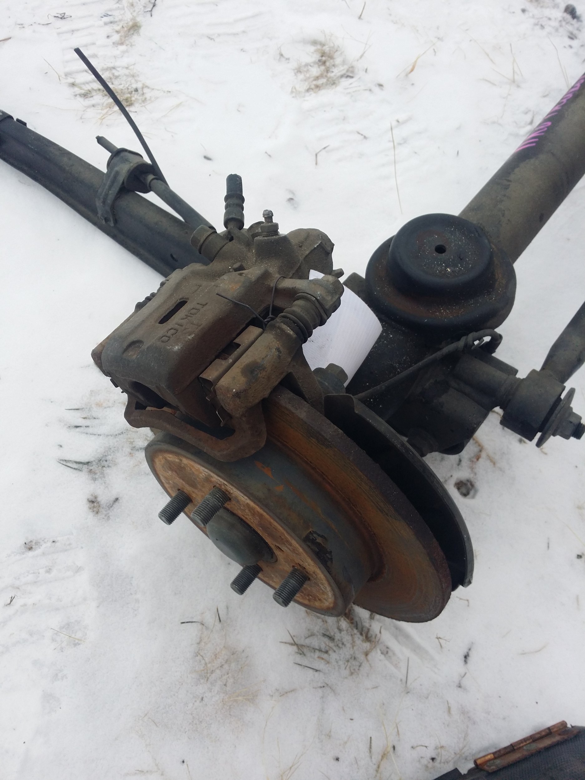

    17 авг 2014
    Народ можете меня поздравить я установил себе балку от suzuki Swift sport с здт))) первый вагон на задних дисковых) 20190114_155246.jpg 20190114_155237.jpg 20190113_222541.jpg 20190112_144232.jpg
    Только нужны тросики ручника и тормозные шланги задние подобрать)
    Sepul нравится это.
