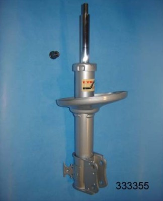

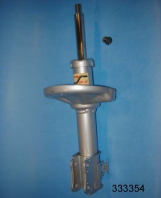

Амортизаторы передние
дорестайлинговые – Kayaba 333354 и 333355

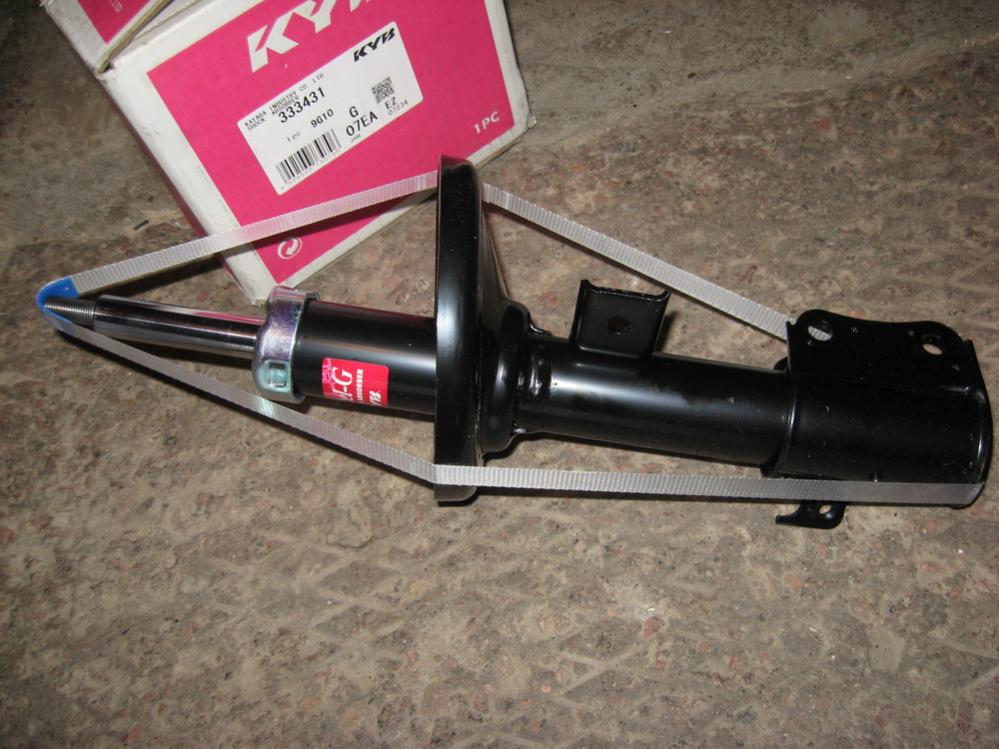

рестайлинговые (с 2004 года, с ушком для крепления стабилизатора) – Kayaba 333431 и 333432

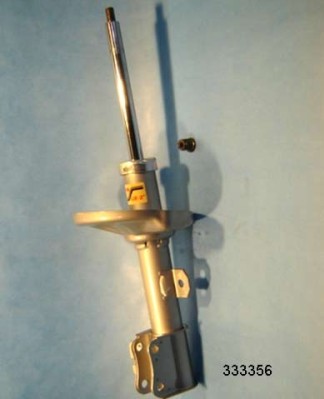

Амортизаторы задние:
рестайлинговые (с 2004 года, с ушком для крепления стабилизатора) - Kayaba 333356 и 333357
Рестайлинговые без проблем ставятся и на дорестайлинговые машины (просто ушко для крепления стойки стабилизатора будет не задействовано). Обратной совместимости нет!!!

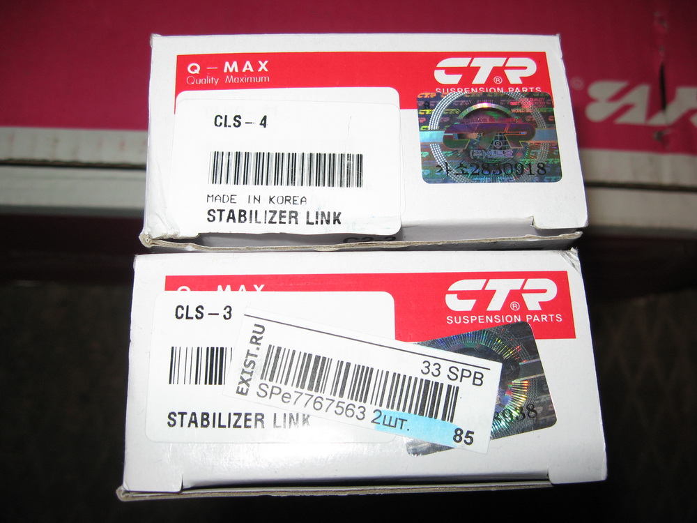

Сейчас попробую все же заказать стойки стабилизаторов CTR. Посмотрим, что это за штука:
передние - CTR CLS-3 (по 420 руб.)
задние - CTR CLS-4 (по 440 руб.)

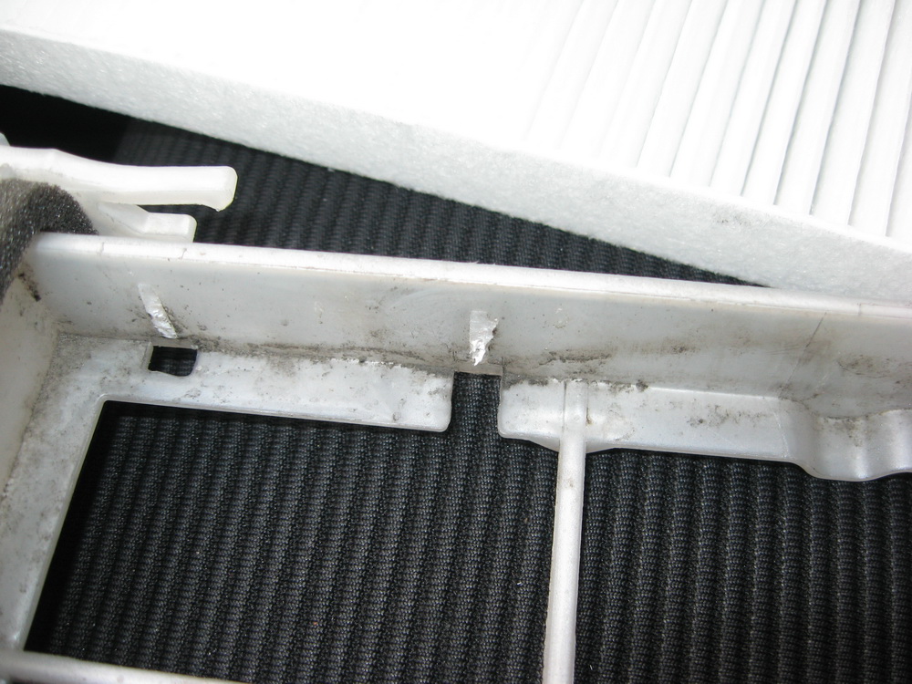

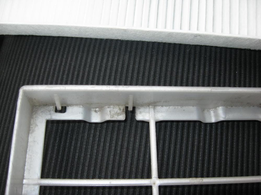

Володя, купил себе такой фильтр, но без доработки родной рамки остаются щели для неочищенного воздуха. Так что либо спилить выступы, удерживающие родной патрон и лишиться возможности использовать его в дальнейшем, либо купить ещё один комплект с рамкой и использовать оба варианта патронов.

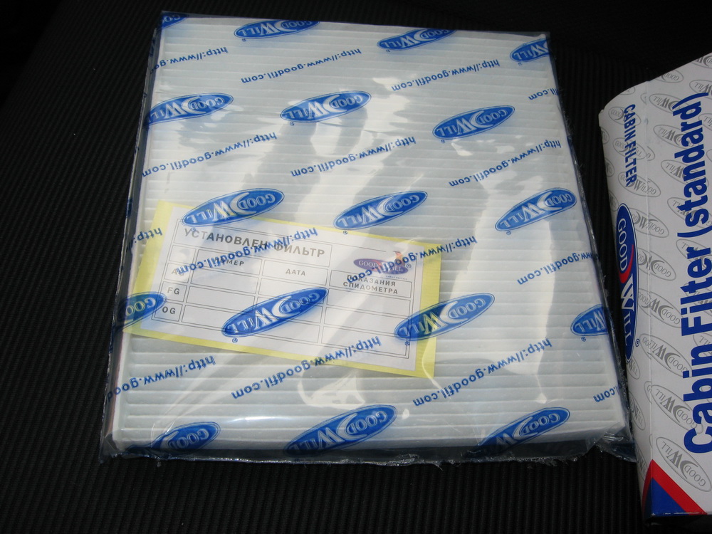

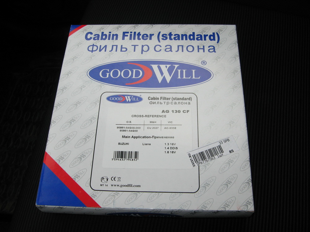

Действительно это так! Но мне этот фильтр Goodwill AG 130 CF (вставка) понравился больше (он выше и плотнее сидит), чем оригинальный, да и дешевше он. Поэтому смело сломал "усики" на рамке и поставил этот фильтр. В дальнейшем буду ставить такой фильтр.

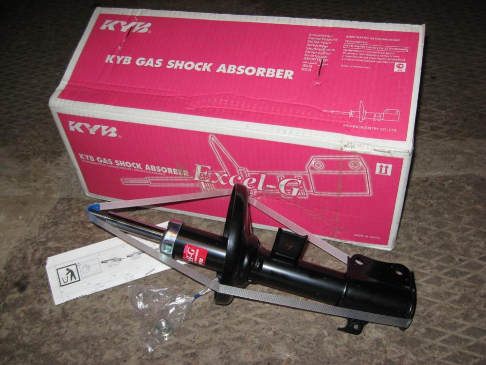

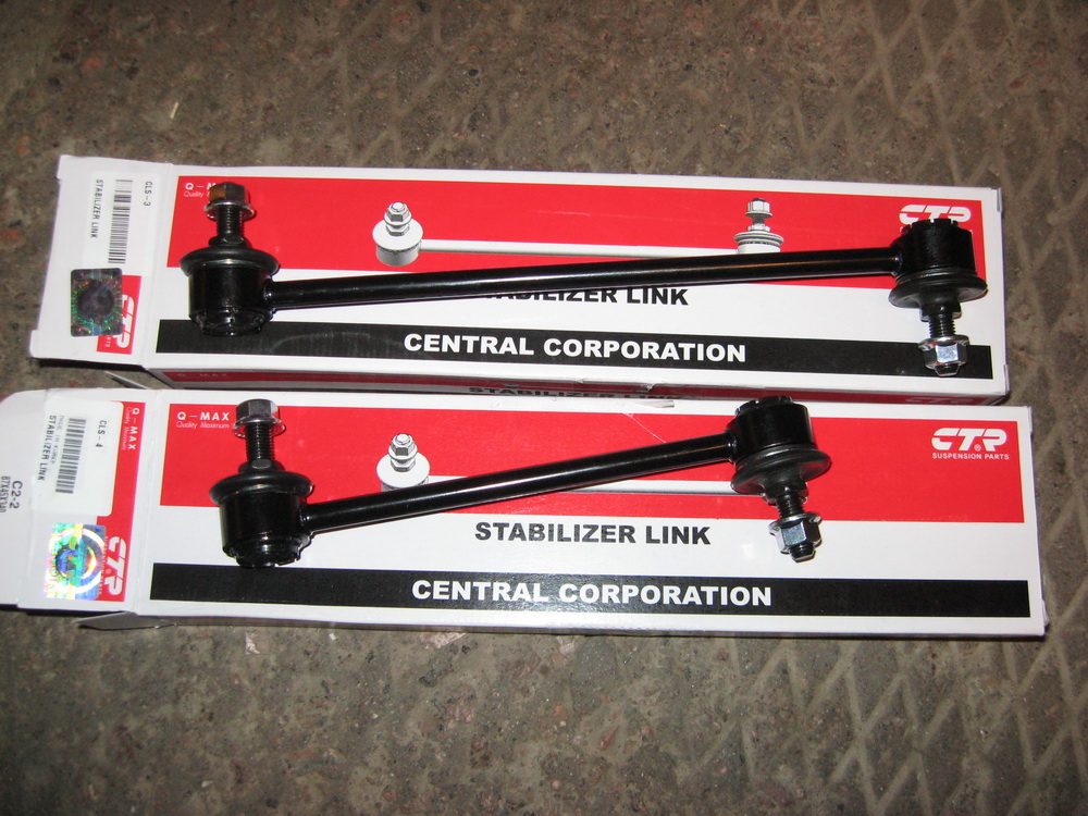

Еще получил стойки стабилизаторов CTR-3 и CTR-4 и амортизаторы Каяба (рестайлинговые). Выкладываю фотки (пока еще не устанавливал).

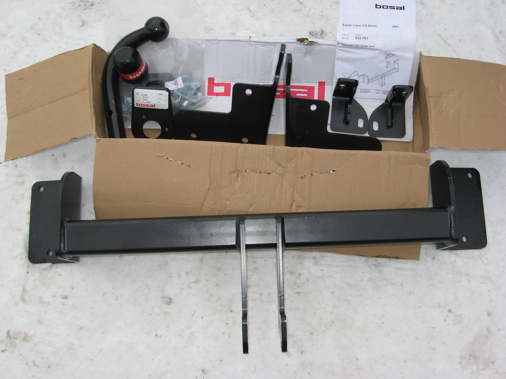

И фаркоп Bosal 033-761 купил, но он оказался без электрокомплекта (отхватил в Экзисте последний за 4400 рэ, а теперь гляжу (неделю спустя), что везде уже в 2 раза дороже только есть).

"Еще получил стойки стабилизаторов CTR-3 и CTR-4 и амортизаторы Каяба (рестайлинговые). Выкладываю фотки (пока еще не устанавливал)."
Владимир, поделись ощущениями от KYB?
