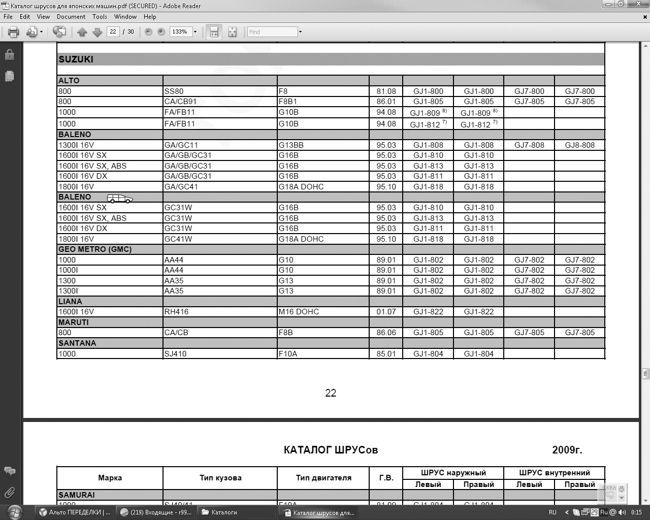

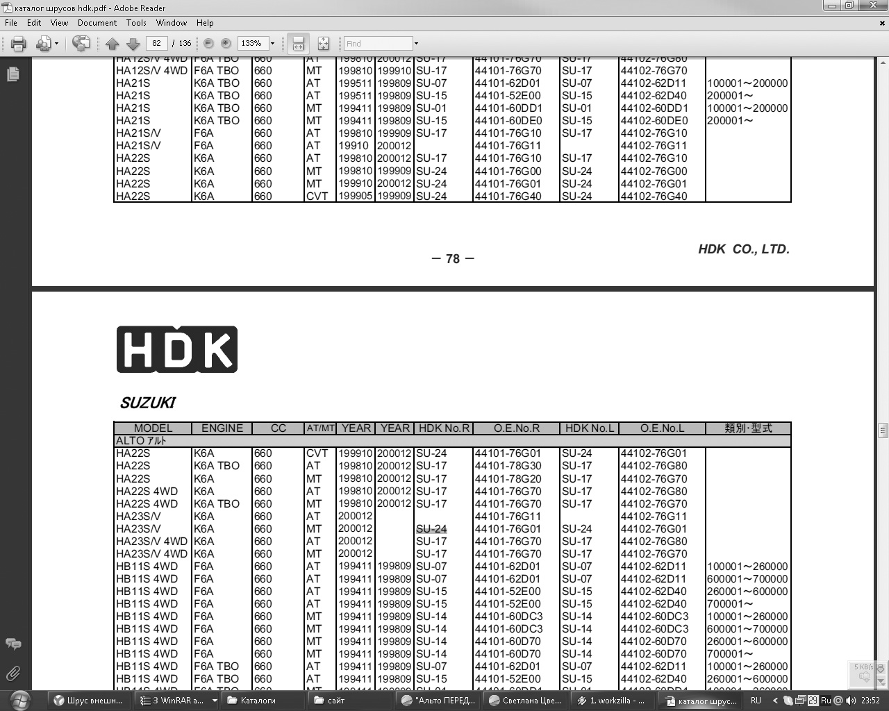

Нашла шрусы для Alto II и Alto III
Производитель Tokocars, вот только в России не нашла поставщиков. А на Украине продаются по 700 руб.
GJ1-812 -20 внутренних зубьев, 49 мм сальник, 23 - внешних зубьев, со стопорным кольцом внутри
GJ1-809 - 20 внутренних зубьев, 49 мм сальник, 23 - внешних зубьев, со стопорным кольцом снаружи
GJ1-800 - 19/44mm/23
GJ1-809 - 20/49mm/85
SvetaLana
8 Август 2009
458
101
Тверь
Suzuki Alto III EF (SH410-5, 2001 г/в, 1.0л, 58 лс, 3DR, МК, леворукая)
Светлана,у меня граната внутри у нее 23 зубья,
Марат, дело не только в количестве шлицов. Там слишком много разных параметров (выемка под стопорное кольцо, длина хвостика, диаметр сальника и т.д.). Ищите на форуме тех, у кого праворукие, они же что-то поставили.
