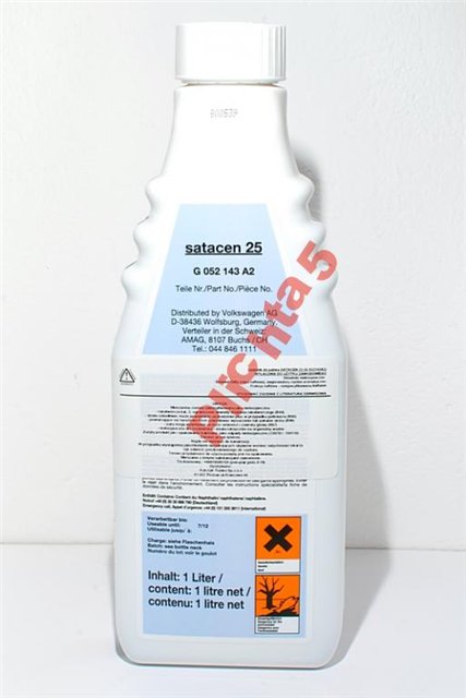

Вопрос это вот ОН? VAG это упаковка? Или дайте пожалуйста рабочую сылку чтоб купить.

Вопрос это вот ОН?
нашел картинку -
на етикетке написано сатасен. в ехисте.
и еще раз поделюсь тем что мне помогло, когда сажевик забился так что дым валил с двигателя а из выхлопной вообще ничего не шло(тоесть абсолютно! руку подставляешь под выхлопную трубу, а оттуда совсем ничего). ПРомыл протековской жижей PRO-TEC DPF Flushing Liquid, там технология такая, в снятый сажевик заливается эта жидкость. Стоит 10 часов отмокает. потом все что там есть вымывается водичкой до чистоты. Ставишь на машину. Делаешь инициализацию и едешь. Я еще после промывки налил в топливо жижу DPF Super Clean. Сейчас выхлоп идеальный. Вс чистенько и давление великолепное. Когда до 3000 оборотов двигатель крутишь руку у выхлопной не удержать, сносит. :)

Как я понял VAG это упаковка - расшифровка Volkswagen AG.
На этой СХЕМЕ если верить это вроде как он. Хотел уточнить.
Ссылка по цене как раз выдает тот флакон в екзисте за 2600р.
Да ВЫ совершенно правы.В екзисте это он.И ваг это упаковка.По другому его можно назвать ЭЛИОС.И элиос и сатасен это одно и тоже.И правильно искать его надо как цериесодержащая присадка к дизельному топливу.И бачок который вы напечатали стоит возле солярбака под кузовом авто.И накачивается она автоматически электронасосом №6 в солярбак при каждой заправке и датчик уровня есть №16.Все это у фирмы Фольксваген.4литра хватает на 80000км.И сажевый фильтр расчитан на всю жизнь авто.Я случайно ее купил в Авто-Клаус Центре от фольксвагена за 1литр-2100руб.А в 1.9DDIS приходится наливать вручную.Перед каждой заправкой вливаю 30грамм сатасена,затем 60грамм двухтактного масла Oregon затем вставляю пистолет и заправляю 50литров соляры.А достать сатасен действительно трудно,а элиос проще добыть.
