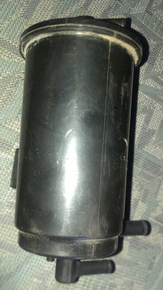

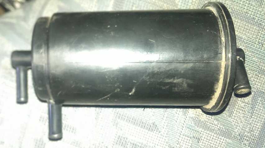

Suzuki Alto 1997 года, двигатель f6a
Народ не подскажете что это за штука и как ее подсоеденить? Какие шланги куда-
[DOUBLEPOST=1415024158,1414985306][/DOUBLEPOST]Как я понял это фильтр паров топлива, а как его подключить не знаю. Может там еще чего у меня не ххватает.[DOUBLEPOST=1415073789][/DOUBLEPOST]
