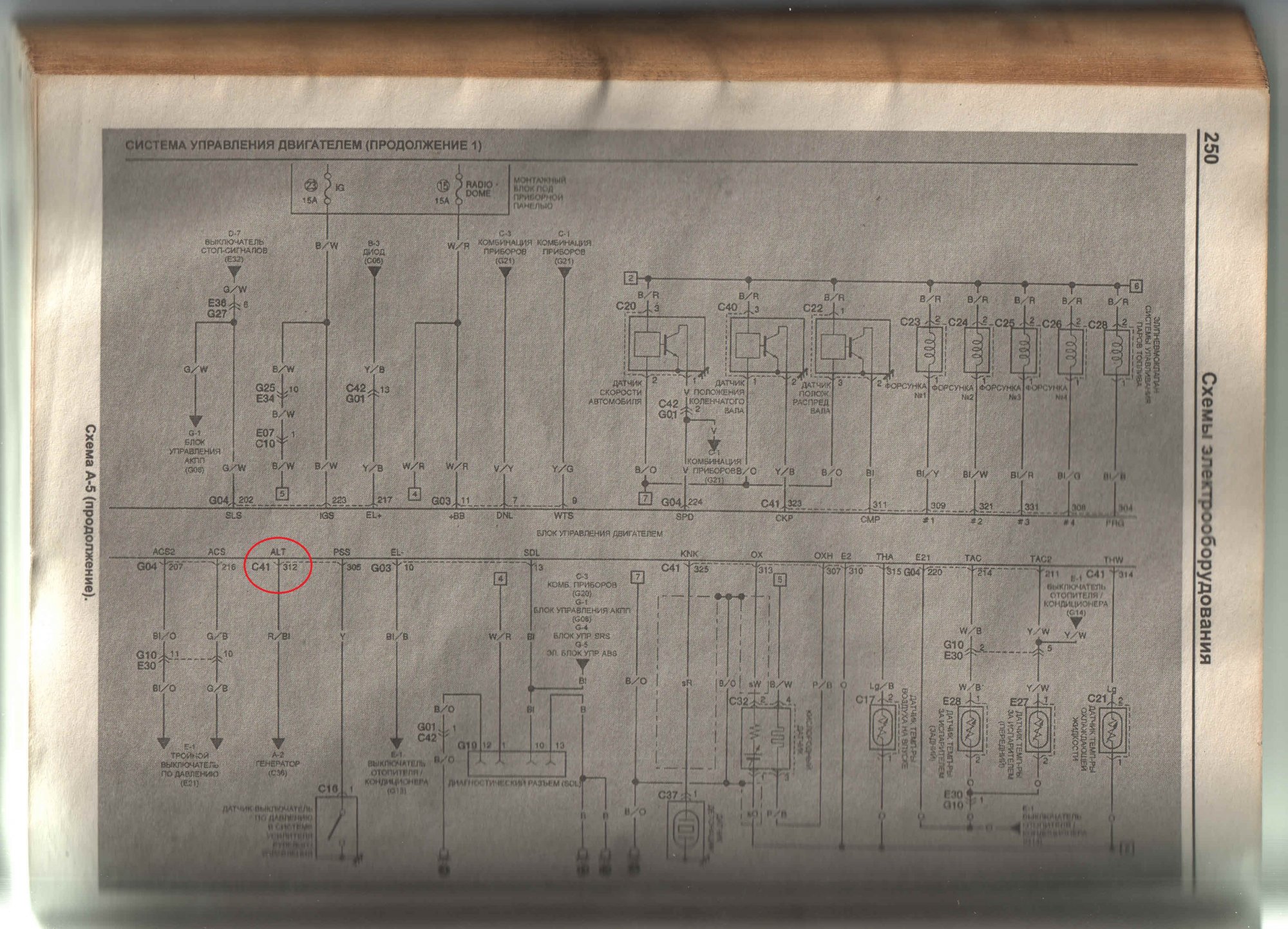

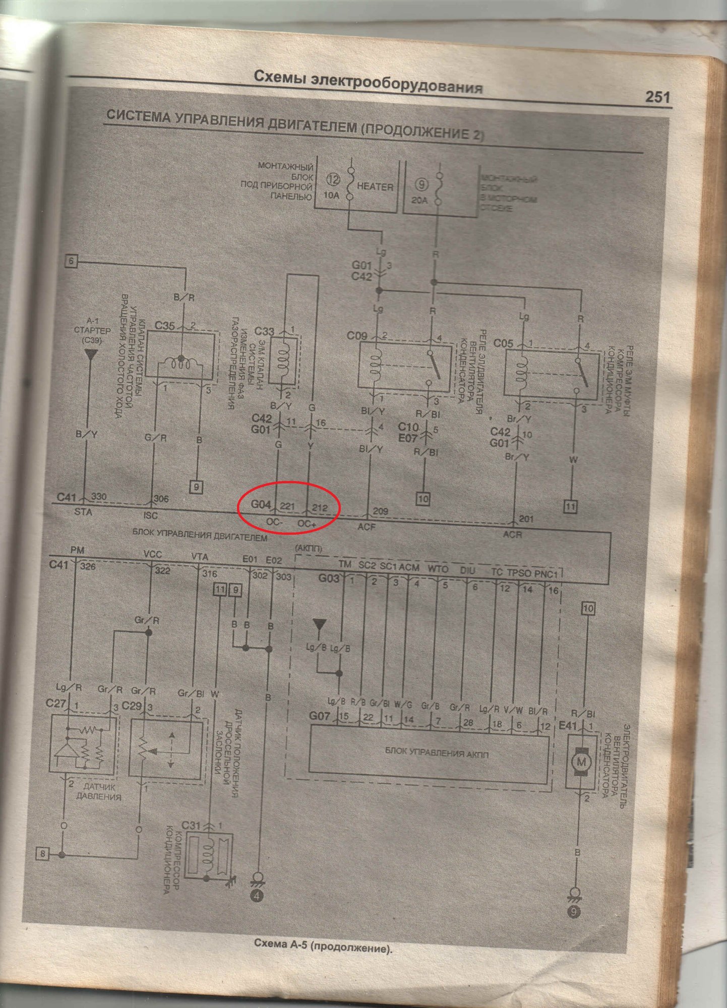

Друзья, а нет ли у кого схемы выводов ЭБУ М18? Не могу найти, гугл откапал толко для М16. А то хочу москъ перепинать.
Схемы нашел, практически со всеми пинами разобрался, но есть вопросы по некоторым, например: в схеме Аэрио есть два пина под клапан системы газораспределения, а в схеме Джимни таких нет. У джимни как-то по другому осуществляется управление? 111.jpg
Так же на схеме Аэрио есть отдельный пин контрольного сигнала с генератора ген.jpg на на джимовской схеме такого не увидел. Может кто-то этим уже занимался на дорестайловом джиме? Как быть с этими пинами?
