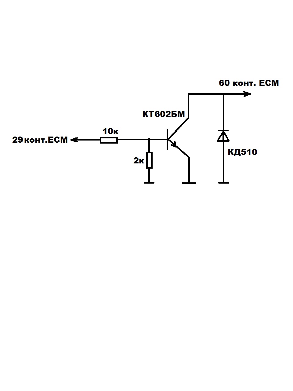

Реле топливного насоса получает команду от блока управления двигателем, но при условии, что сработало главное реле системы впрыска(тоже включается блоком управления двигателем). Главное реле может не сработать при отсутствии "допуска" иммобилайзера. Похоже, это у меня как раз и случилось.
Сегодня я искуственно включил главное реле впрыска, замкнув на массу контакт 60 блока ECM. Двигатель заработал как ни в чем ни бывало. Чек не горит и сканер ошибки не находит. Самодиагностика показывает ошибку u1100, как и раньше. Она сохранилась, я ее не стер.

включение Main Relay.jpg [DOUBLEPOST=1483561564][/DOUBLEPOST]Значит так. Подключил я вышеописанный транзистор в блок реле под капотом. Он включает главное реле инжектора вместо сигнала"0" с 60-го контакта ECM при включении зажигания.
Езжу 4 дня, полет нормальный, чек не горит, никаких отклонений от нормального поведения машины.
Самодиагностика заработала, там была записана прежняя ошибка u1100, я ее стер, больше ошибок не возникало. Иммобилайзер работает, бесключевой доступ, открывание замков с брелка тоже.
Вобщем, все в норме. Возможно, просто 60-й выход блока управления накрылся. Кстати, блок управления я аккуратно вскрыл(по совету сервисменов), разогрев герметик по периметру крышки, внутри все идеально. Заклеил крышку обратно на германский герметик фирмы Dirko.
Вывод таков: вся периферия абсолютно исправна, причина в блоке ECM. Я склоняюсь к мысли о том, что слетела прошивка EPROM иммобилайзера, после длительных отключений аккумулятора.
В сервисе берутся перешить EPROM, выпаяв ее из платы ECM, но я как-то не доверяю этой процедуре. Буду ездить с моим транзистором. Если машина встанет, буду думать дальше.

Посмотреть вложение 108857 [DOUBLEPOST=1483561564][/DOUBLEPOST]Значит так. Подключил я вышеописанный транзистор в блок реле под капотом. Он включает главное реле инжектора вместо сигнала"0" с 60-го контакта ECM при включении зажигания.
