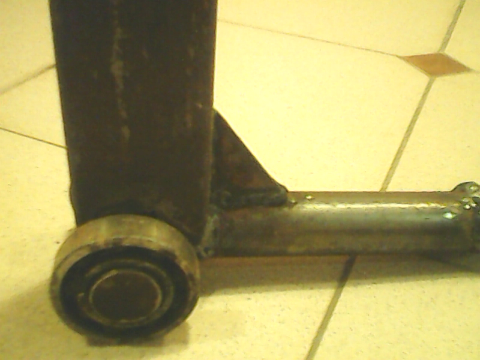

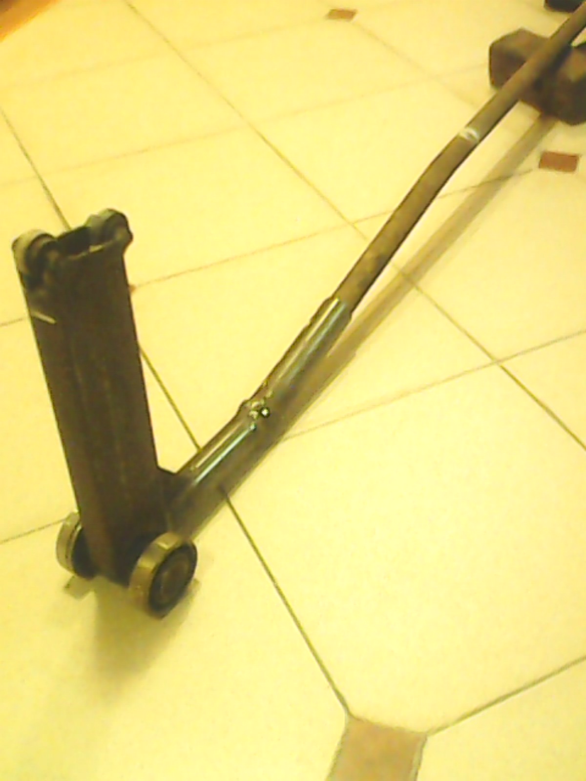

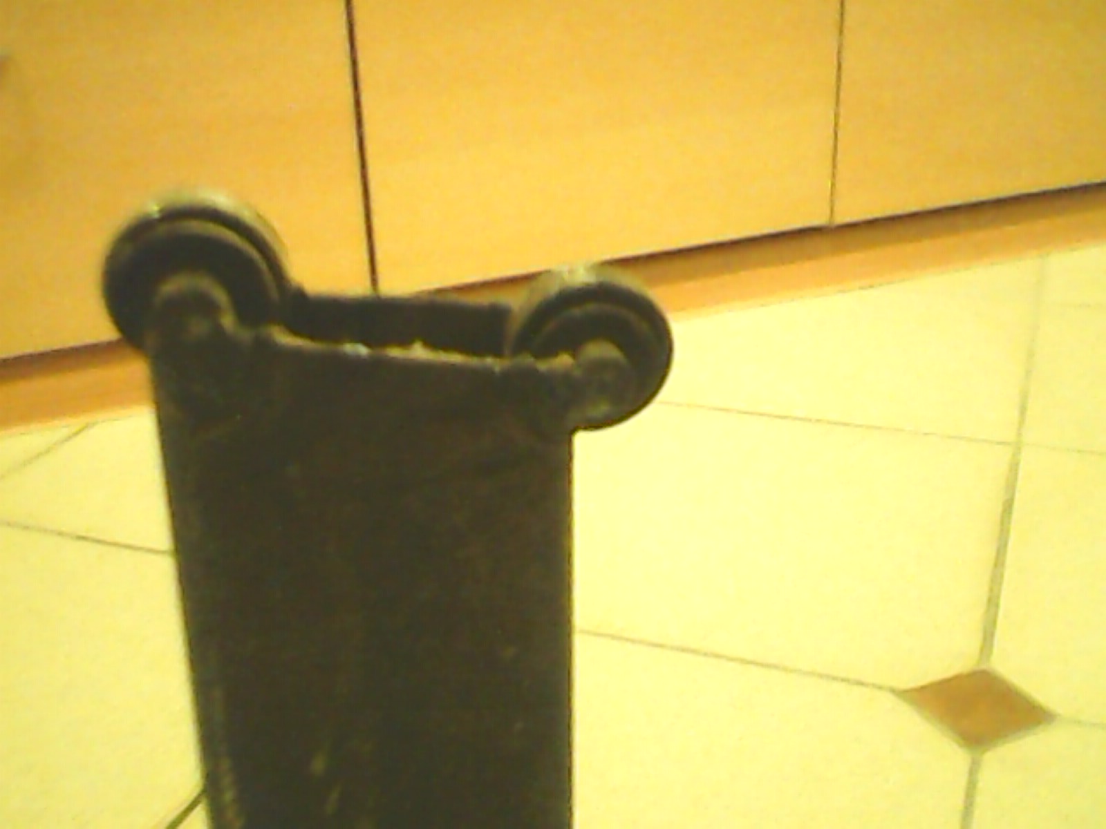

Всем привет! Надоело мне в начале этой зимы ползать вокруг машины с домкратом, подкатной сломался, остался маленький бутылочный. А погода как издевалась, то асфальт, то гололед, то летняя резина нужна, то зимняя.И вот придя из гаража после очередной замены вдруг вспомнил как ловко меняют колеса на формуле 1. Ну и решил сделать себе такой рычажный домкрат. Пока правда для задних. Мне понравилось, может кому пригодится, колесо поднимается и опускается одним движением. Стойка из трубы 60х40, ручка- труба 32, подшипники - нижние 65мм, верхние 28мм, задний верхний специально ниже, чтобы машина не съезжала.
