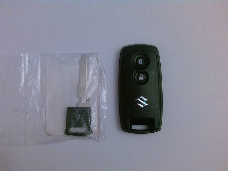

Привет всем. имеется Grand vitara 2008 года. потерялся брелек с ключем. Есть у меня запасной, но решил заказать. заказал у оффициалов, принесли по вин коду брелек и ключ. Приписать ключ получился сразу, с первого раза. а вот пульт не получается.
Сделал как в руководстве, открыть, повернуть, вынуть ключ, 3 раза нажать на кнопку двери... машина входит в режим программирования, однако не родной ключ, не новый не удается приписать. На нажатии кнопк пульта машина не реагирует. Родной как раньше работает нормально, а новый пульт не программируется. Батарейки новые, даже заменил с родним. светадиод на пульте горит при нажатии. В чем может быть проблема? на фото не мой пульт, но такой же! заранее спасибо!
