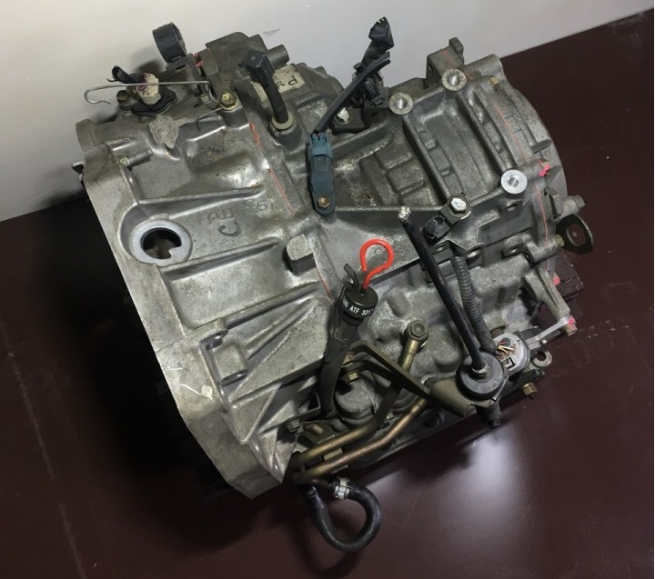

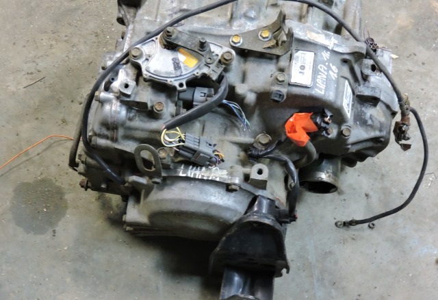

На просторах сайтов с запчастями нашёл 2 вида АКПП
1) Как у меня (леварукая Лиана)
2) Праваруая Aerio
А теперь самый главный вопрос к знатокам, они взаимозаменяемы?
