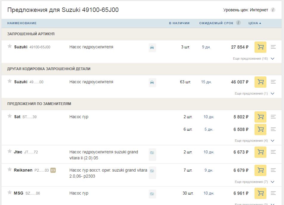

побывал в сервисе. бачок промыли клапанок посмотрели. ремень натянут хорошо. масло поменяли. ничего не поменялось. подозрения на сам насос. кто нгнибудь знает каталожный номер насоса гур

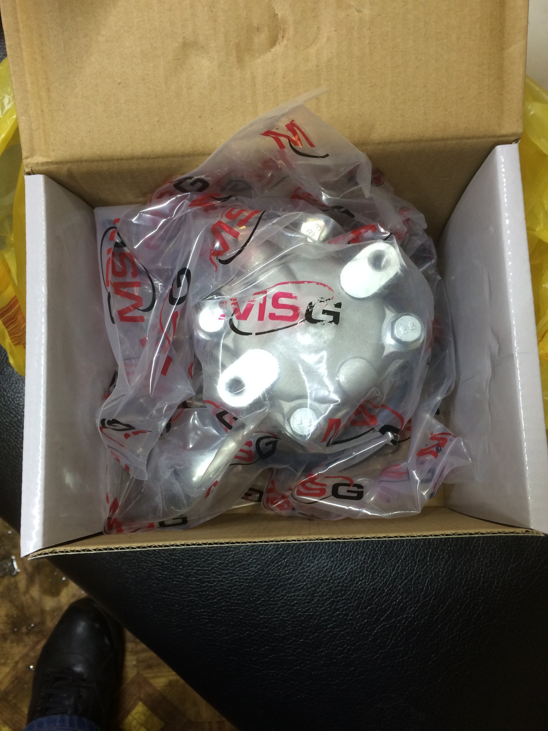

Спасибо. Купил MSG. В кунцево на авторынке 6000 рублей. Посмотрим от него или нет. Ради эксперимента Заморачиваться оригиналом не стал. Завтра снова в сервис .[DOUBLEPOST=1545831840,1545831619][/DOUBLEPOST]Фирмы sat предложили за 4150 но нужно было ехать на Рябиновую в магазин автотрейд . Получается экзист очень даже неплохо накручивает цены.
это всегда было , просили код насоса , я там смотрю , а заказываю в других местах[DOUBLEPOST=1545832177,1545832085][/DOUBLEPOST]да и от места зависит , у вас может дешевле быть , типа логистика и ...

Поставили новый ГУР. Все работает хорошо. Ну китайцы как всегда отличились. Отлив на 2 мм меньше. Ремень перескакивал на один ручеёк наружу. Пришлось подложить шайбы между гуром и кронштейном что б отодвинуть шкив . Посмотрим на сколько хватит это китай чудо. Завтра разберу оригинальный родной НАСОС. Попробую посмотреть что могло испортиться за 37000 километров.
