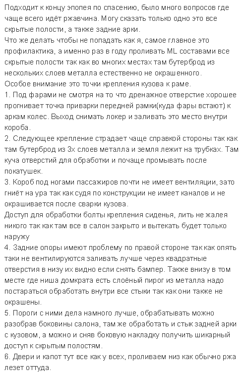

Места наиболее подверженные ржавлению на джимнике и нуждающиеся в защите.
Я так понимаю, что это актуально именно для старого Джимни(про непрокрашенный металл может не для нового кузова?) ну и для всех рамников вообще. У производителей антикора есть технологические карты по обработке конкретных моделей авто, например у шведской AUSON, видел на разные модели, но не на Джимник. Там все указано и куда и что именно лить. Где бы такую добыть?

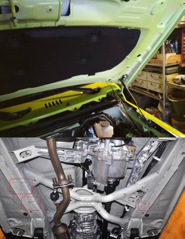

Сегодня получал авто в Атомире на Байкальской,навязанные допы включали и аникор.Не поленился-посмотрел внимательно-полнейшая халтура,помазали сверху раму и арки,подкрылки воткнули.Никакой обработки ни в скрытых полостя,ни в дверях и капоте.Придётся летом всё доделывать.
Учитесь на чужих ошибках и отказывайтеь от антикора в допах у дилера.

В скрытых полостях не обрабатывали, на счет лака не знаю, мне кажется он все-же есть.
Согласн, если у Сузуки такие слабые заводские покрытия и нет оцинковки, то нужно дополнительно обрабатывать скрытые полости рамы, капот, двери, пороги.
Самая свежая информация:
1.Нет никакого лака,да и самой краски под капотом,везде торчит серый грунт.
2.Фото на подъёмнике до антикора-из отверстий в раме рыжие потёки от ржавчины.Месяц в дороге-пароход из Японии до Питера и автовоз в Москву.
Делайте выводы-всю антикоррозийку делать как и в старом Джимни.
