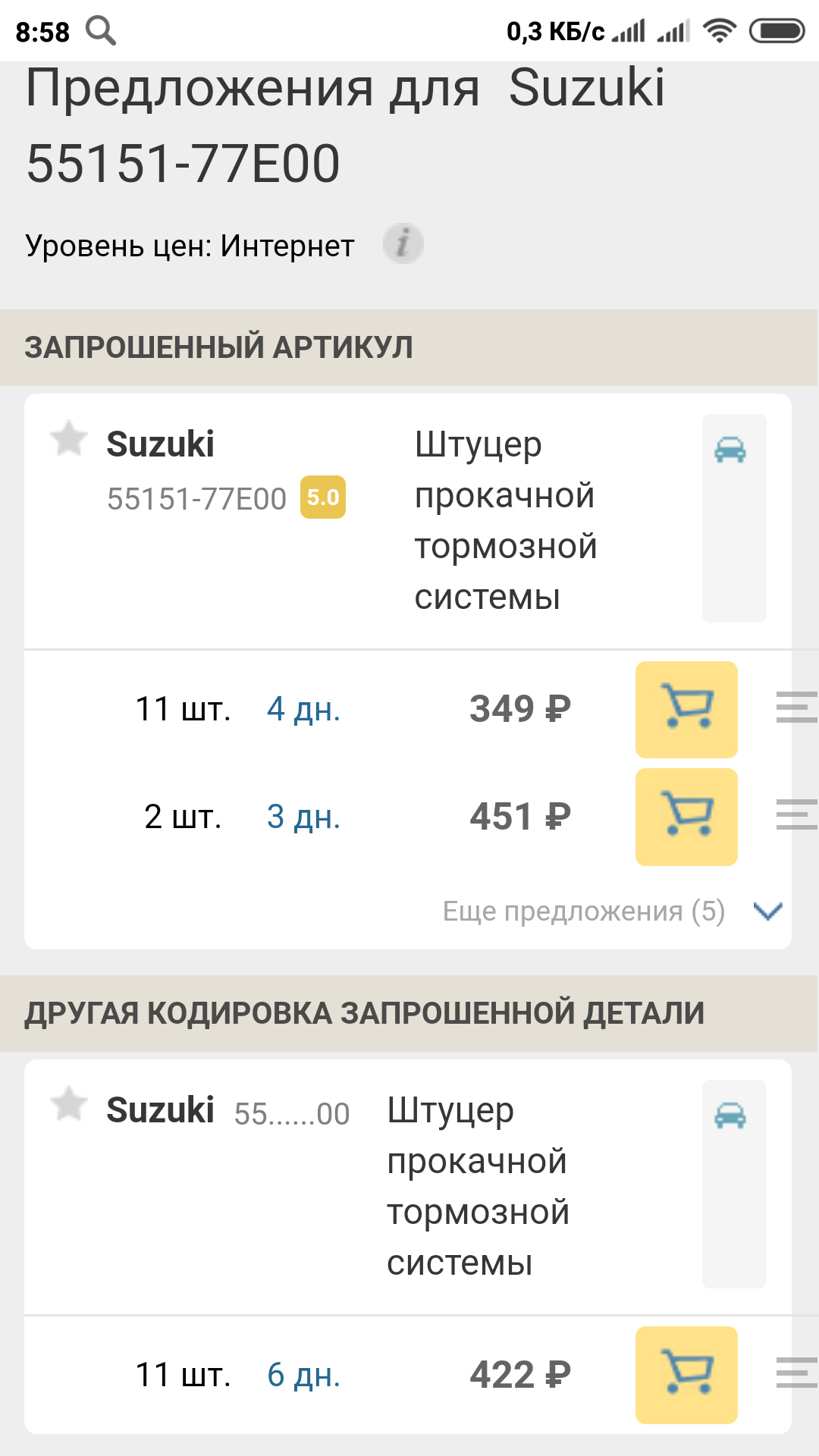

Слизал грани на штуцере прокачки тормозов. Решил заменить. Глянул цены, передумал. Пока обновил грани напильником под меньший размер. Может кто подскажет как выходили из подобной ситуации или дешёвые аналоги штуцеров? Screenshot_2019-10-06-08-58-54-507_com.android.chrome.png

Здравствуйте! Вот варианты подешевле https://market.suzuki-club.ru/products/SUZUKI/5515177E00.html

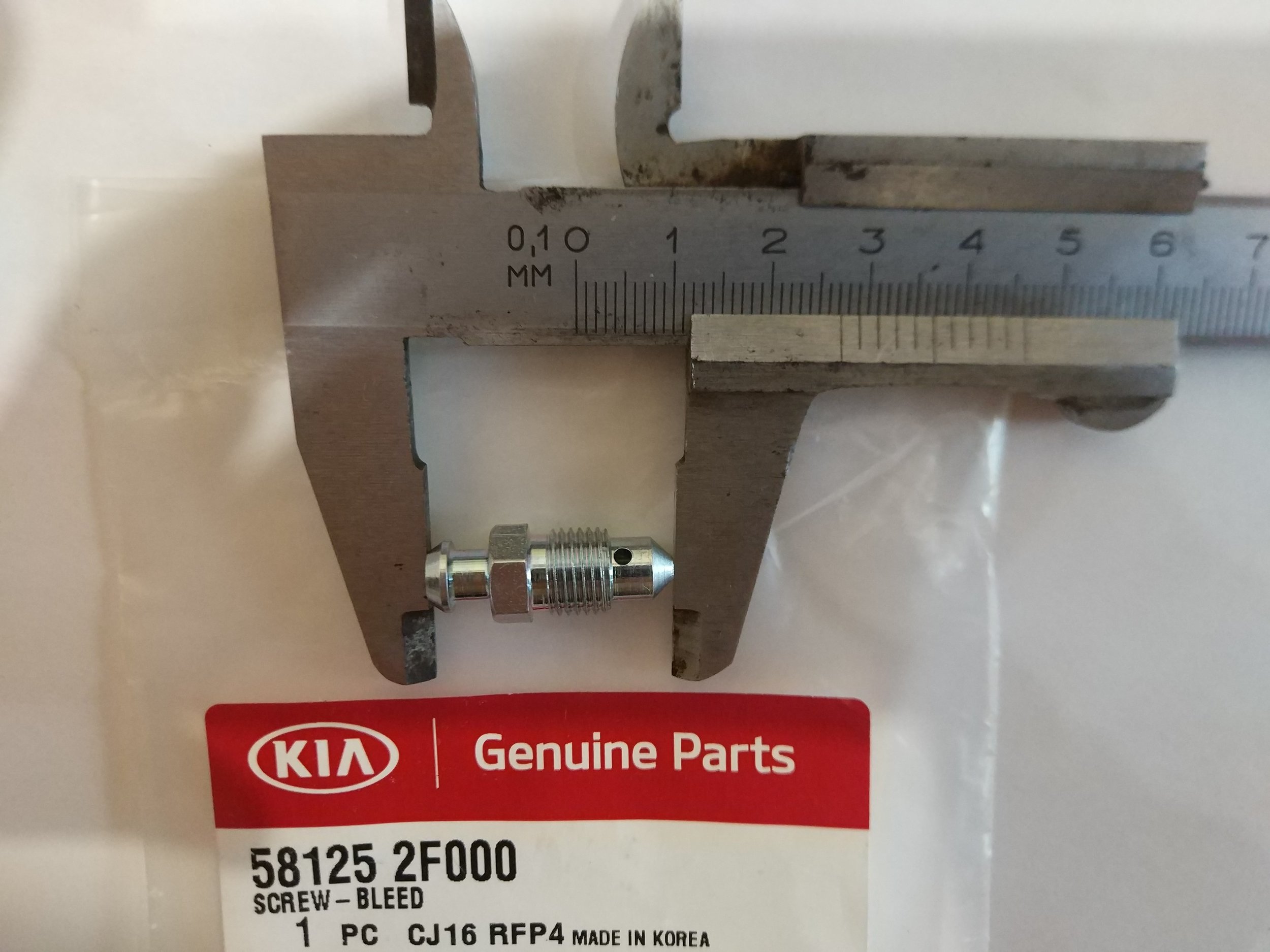

P. S. Если есть размеры, могу сравнить с имеющимся штуцером от Hyundai-Kia, его стоимость около 60 руб.

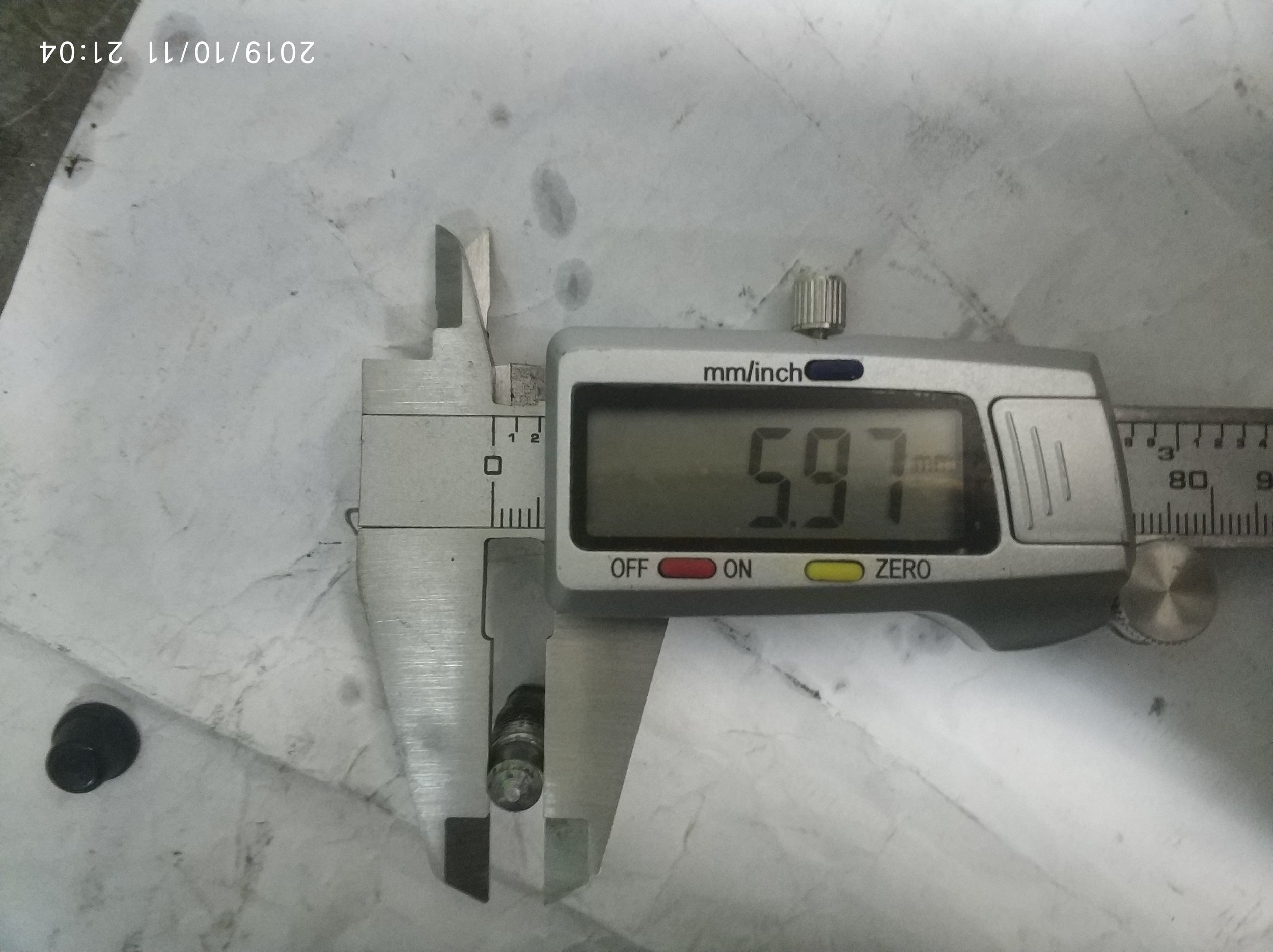

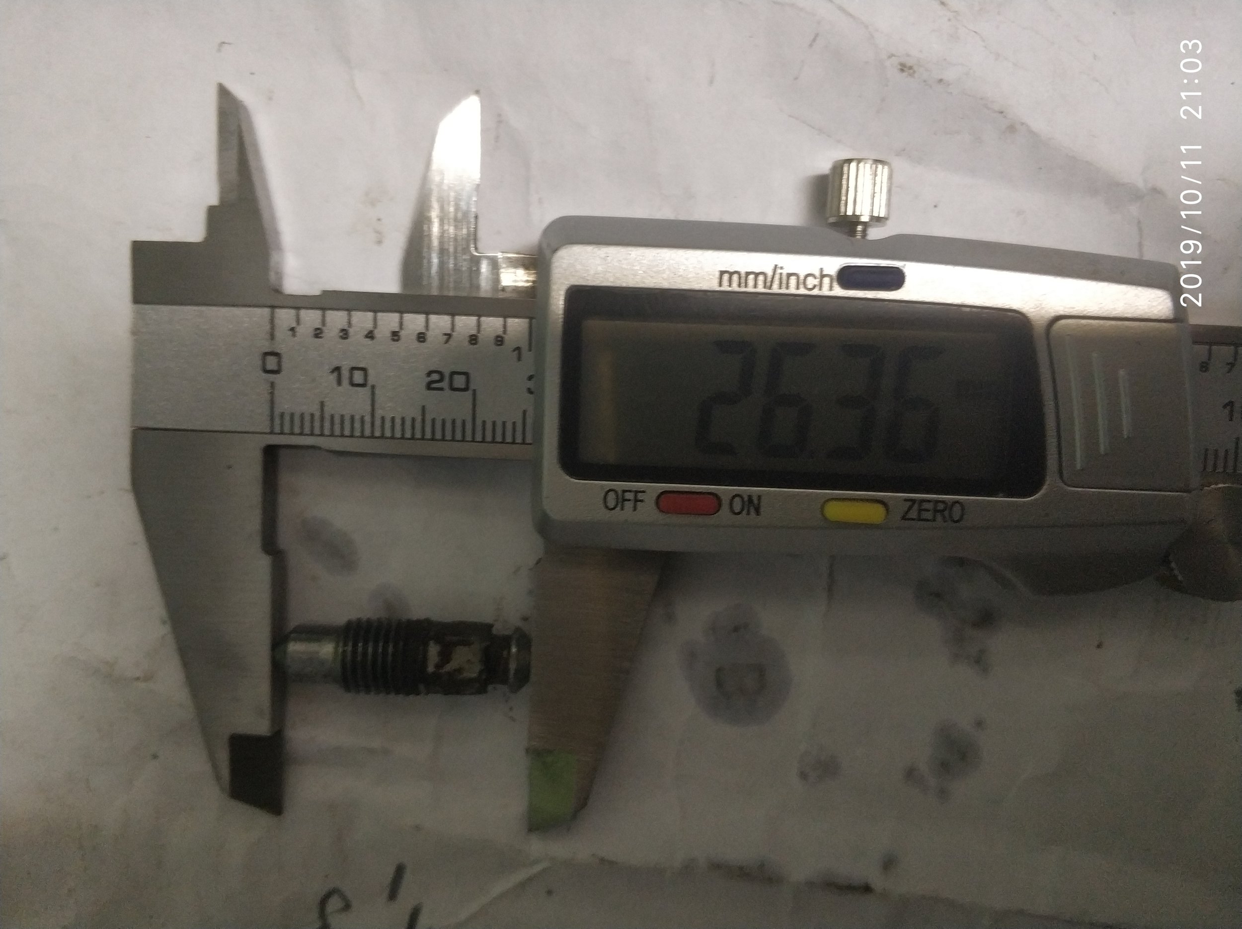

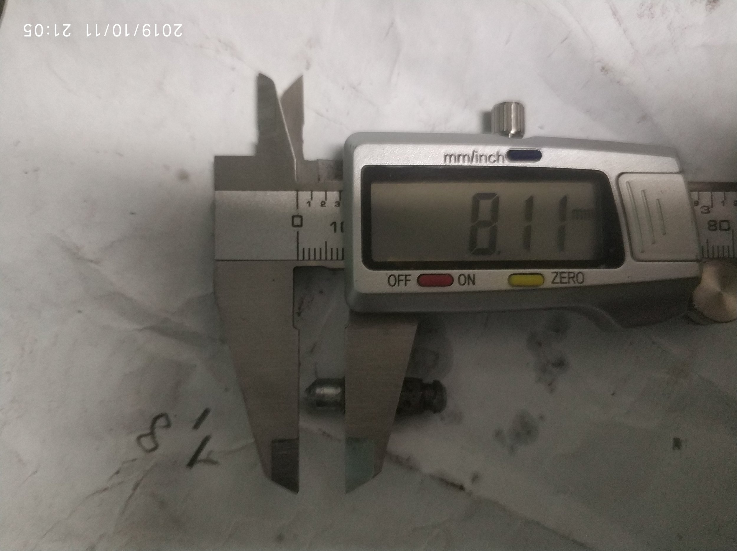

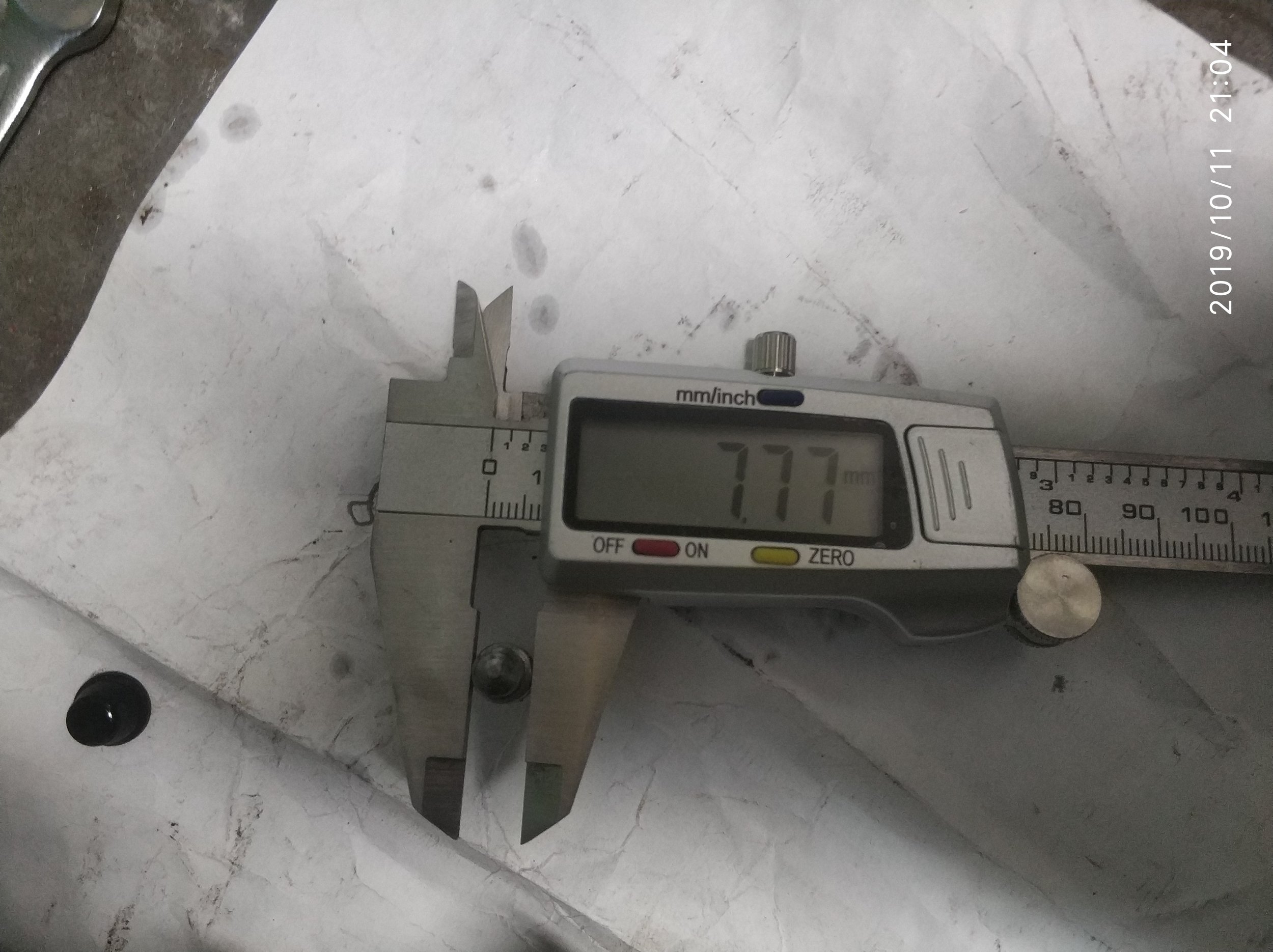

На днях получу поршень с Экзист а. Буду менять и сниму размеры штуцера.[DOUBLEPOST=1570911134,1570369101][/DOUBLEPOST]Выкладываю размеры оригинала:[DOUBLEPOST=1570911282][/DOUBLEPOST]
По длине вроде как должен подойти. А вот остальные размеры уже вопрос.
