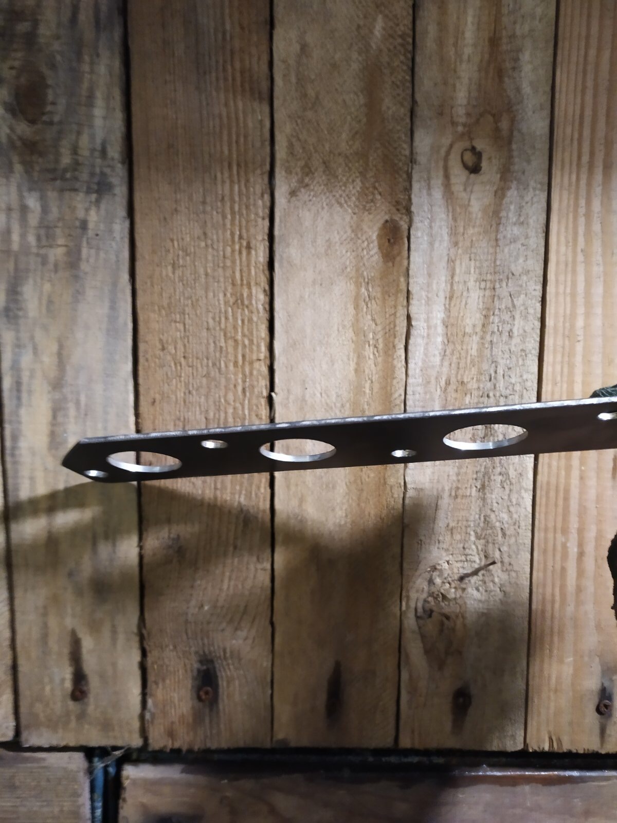

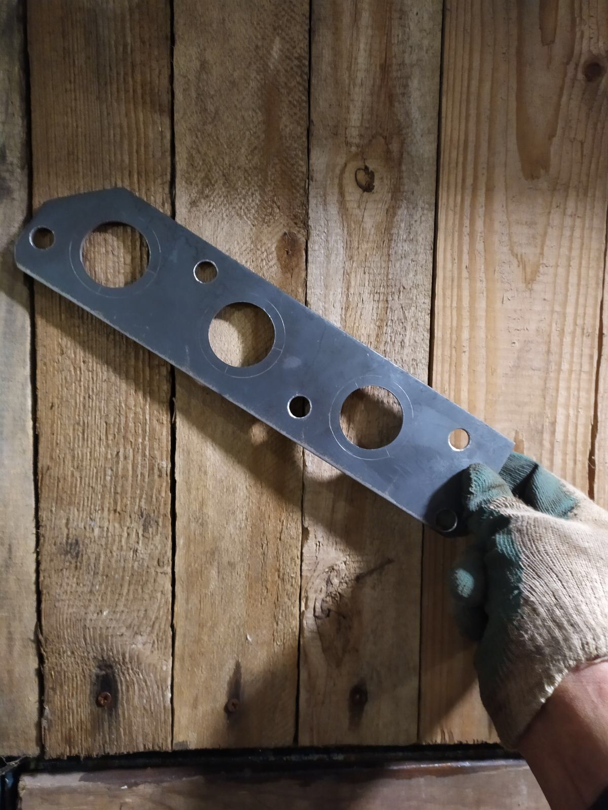

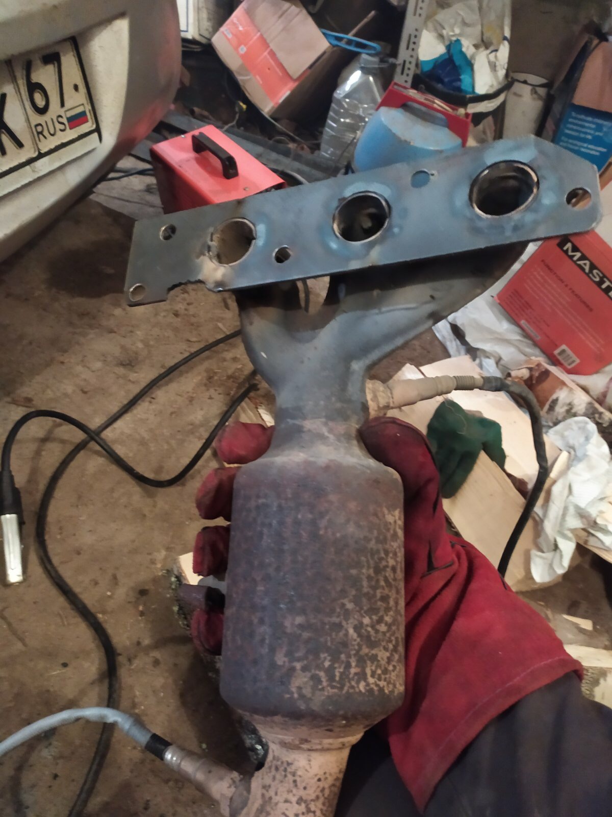

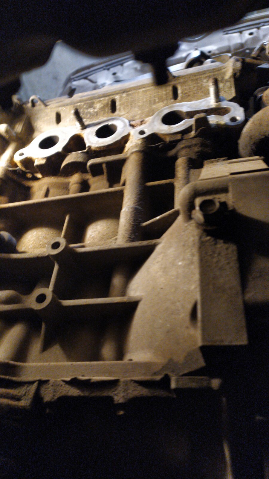

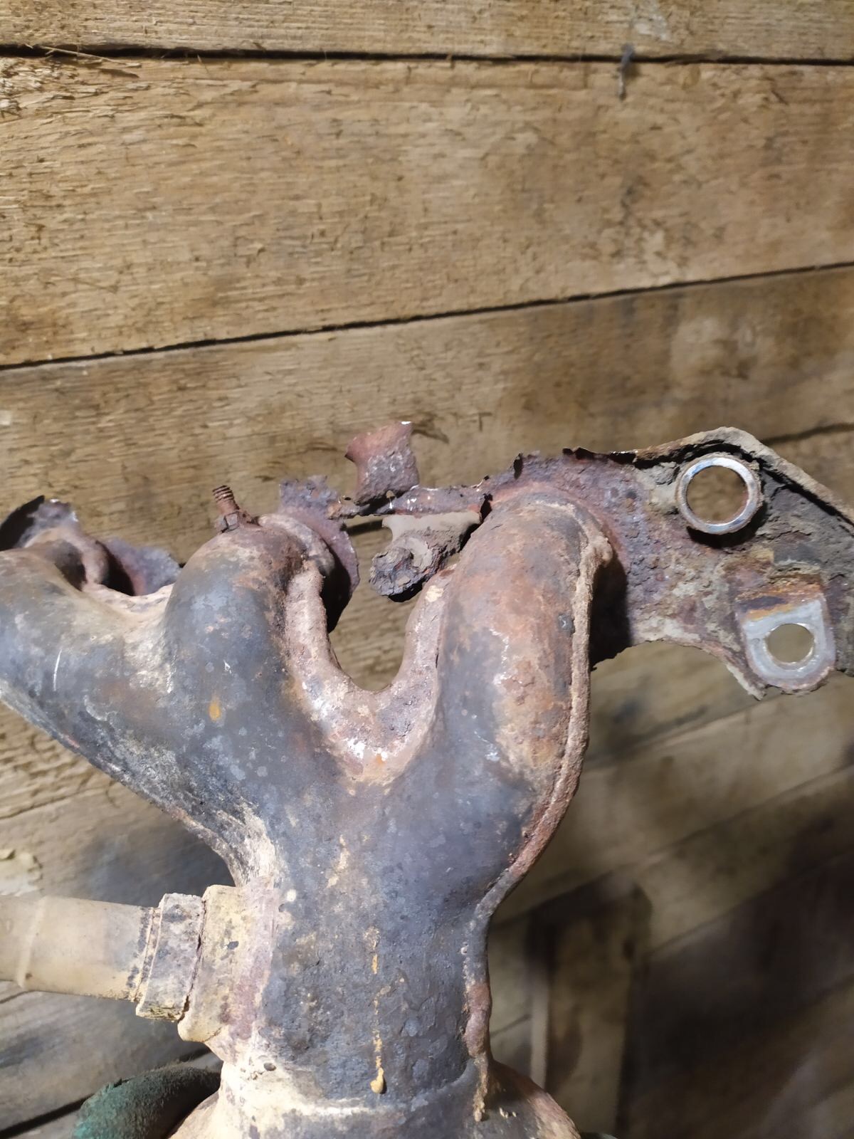

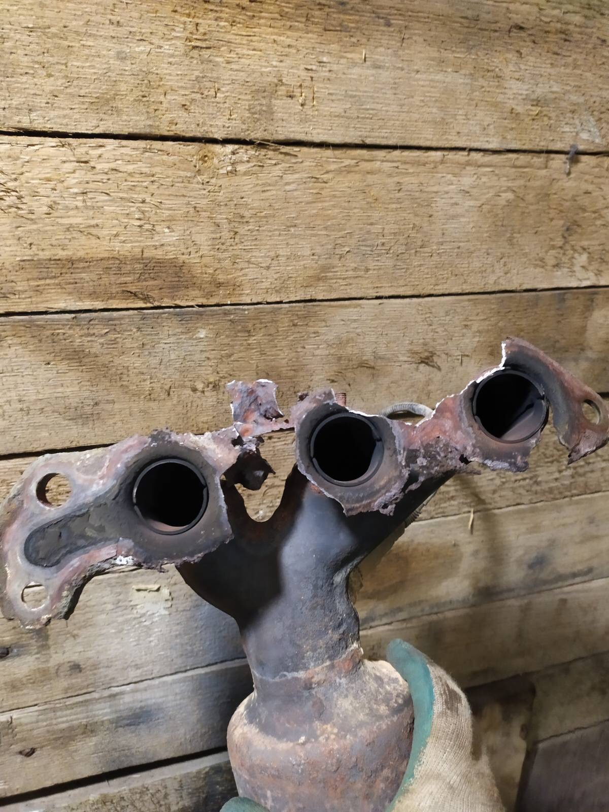

По любому кому нибудь пригодится, потому что коллектор толщиной не более миллиметра, думаю через годик другой многих эта ерунда побеспокоит. В общем образовалась проблема с коллектором ещё год назад, стал подсекать под прокладку, забивал на это дело пока недавно не стали выхлопные газы в салон попадать, дошло до того что в пробках с открытым окном стоять приходилось... поиски беушного коллектора результатов не дали, их как будто нет. Новый стоит пол машины. Вот решил отремонтировать, вроде все работает, единственное остался небольшой сверчок , но это я видимо пластину перегрел когда варил, повело, как будет свободное время сниму шлифану. Пластина изготавливалась по прокладке, по коллектору вырезать уже было невозможно
