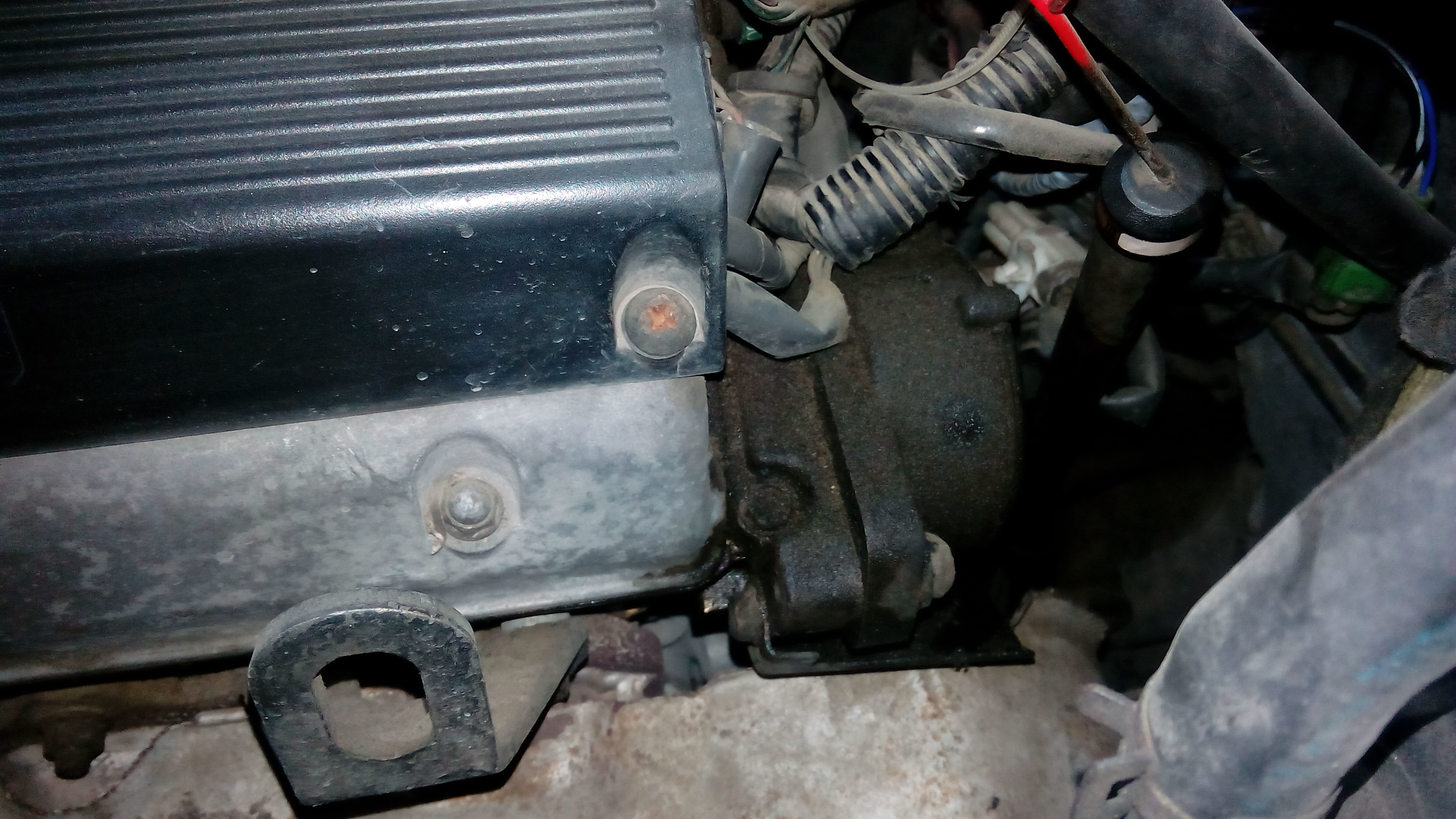

В вложенной фото за мотором внизу есть что то похожое на трамблер.Точно название не могу сказать.Так вот в нем есть сальник? Масло течёт от туда.На схемах не нашёл

Я бы посмотрел ещё резиновый уплотнитель клапана вентиляции левой крышки клапанов и саму прокладку под крышкой.

У меня была такая проблема с маслом и я тоже менял колечко на ДПРВ , а оказалась прокладка на клапане а это больная тема, и сузуки позже изменили крышку ( клапан вкручивается в крышку и он металлический).
