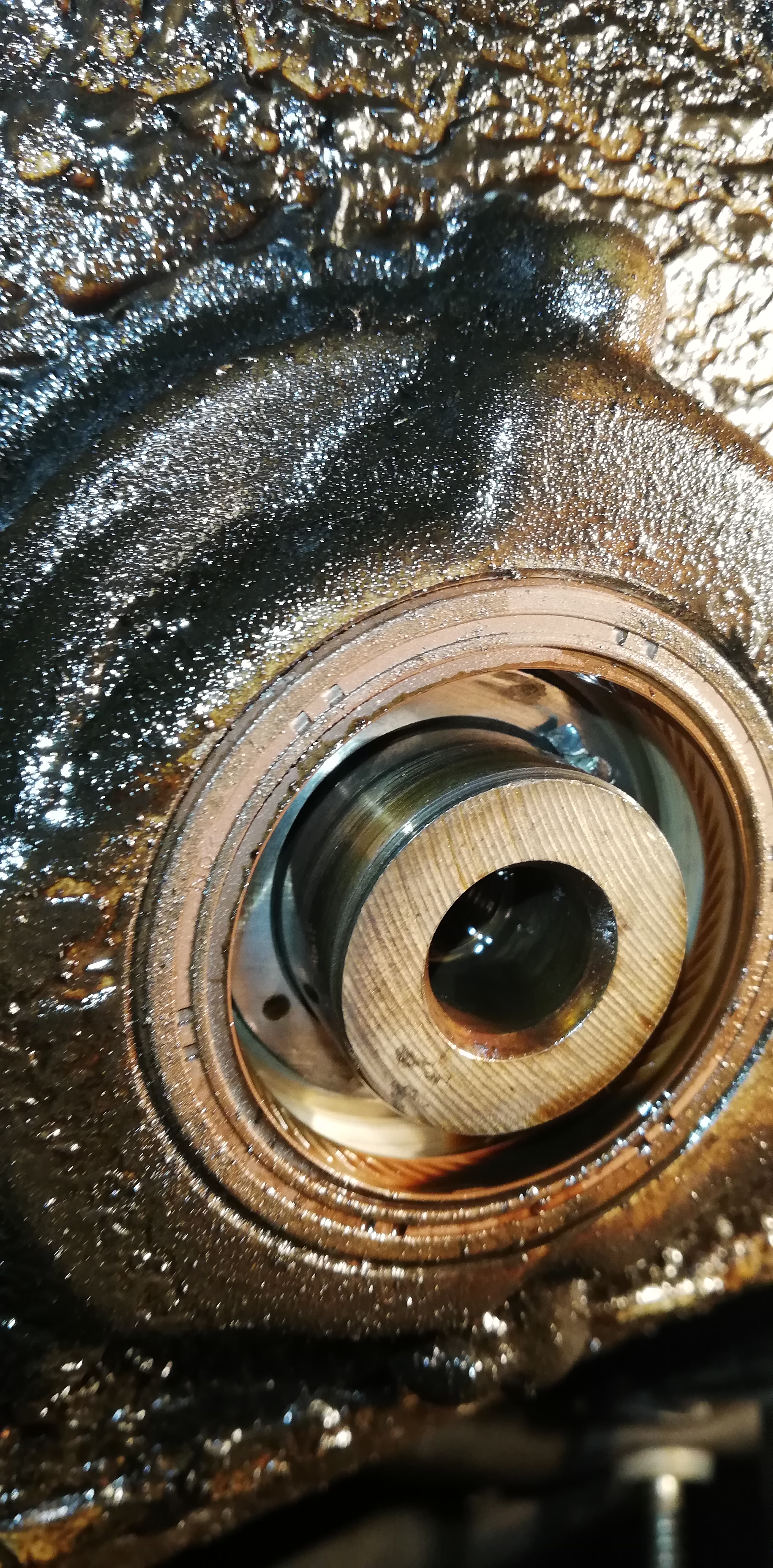

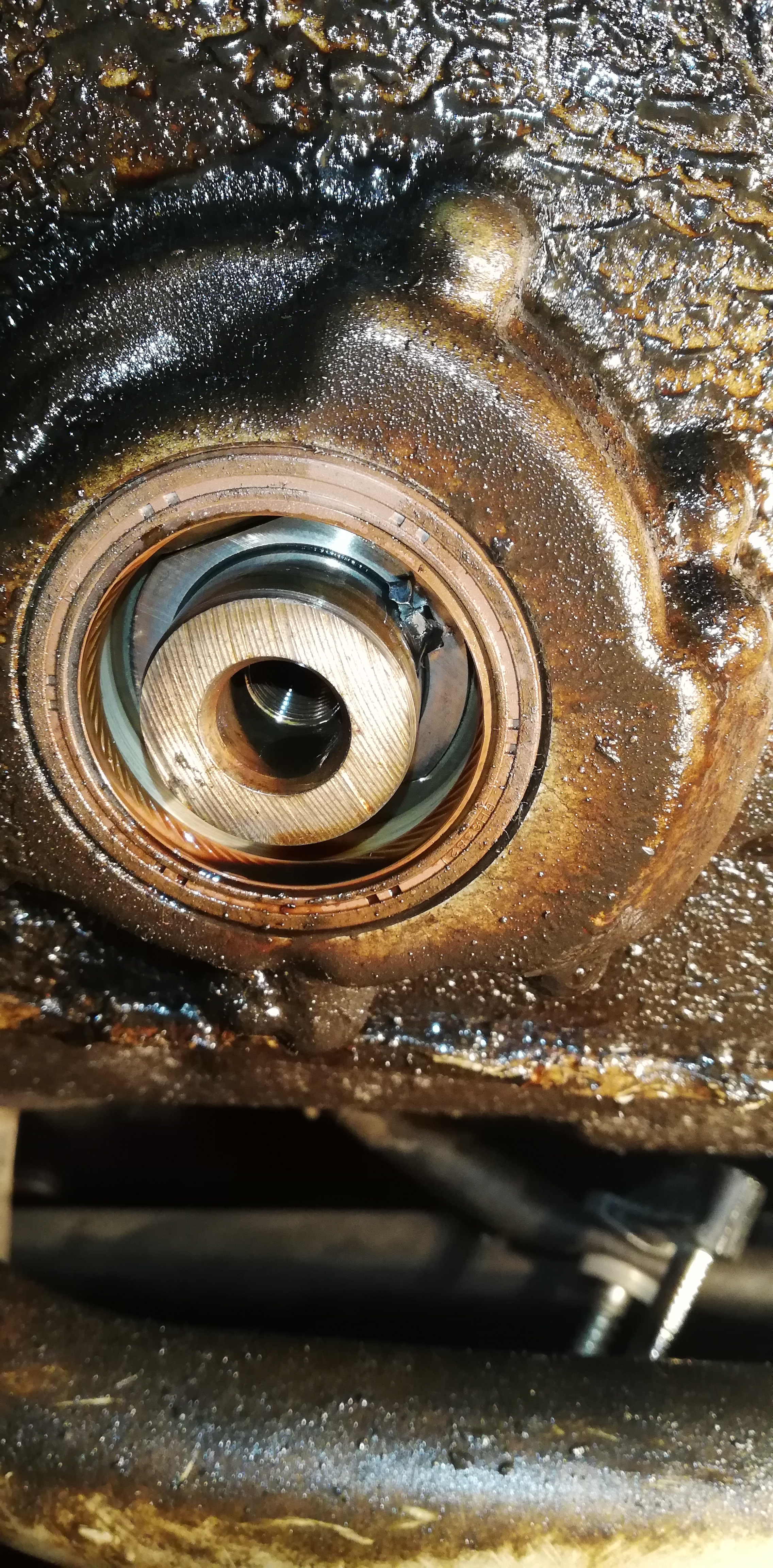

Недавно я открыл капот (я так делаю время от времени - уровни жидкостей проверить, да и вообще как там дела посмотреть :) ) и обратил внимание на запотевшую маслом трубку кондиционера (ту, что сверху перед двигателем проходит). Стал разглядывать - понял, что вовсе это и не трубка запотела, а начал хандрить сальник коленвала.
Удивился. Ибо прошлым летом в одном широко известном в узких кругах сервисе менялась прокладка головки. А заодно по их совету и цепь грм. Соответственно, снимался шкив. И сальник, по идее, менялся. Ну я так наделся. И поэтому удивился. Ну да не велика беда, подумал я и поехал по делам.
На следующий день стало интересней. Появился посторонний звук. Из сальника хлынуло масло.
При ближайшем рассмотрении увидел криво стоящий шкив коленвала. Как многим известно, он с демпфером. И вовсе не вечный. Решил, что ему пришел конец. Но при чем тут масло- я понять не мог.

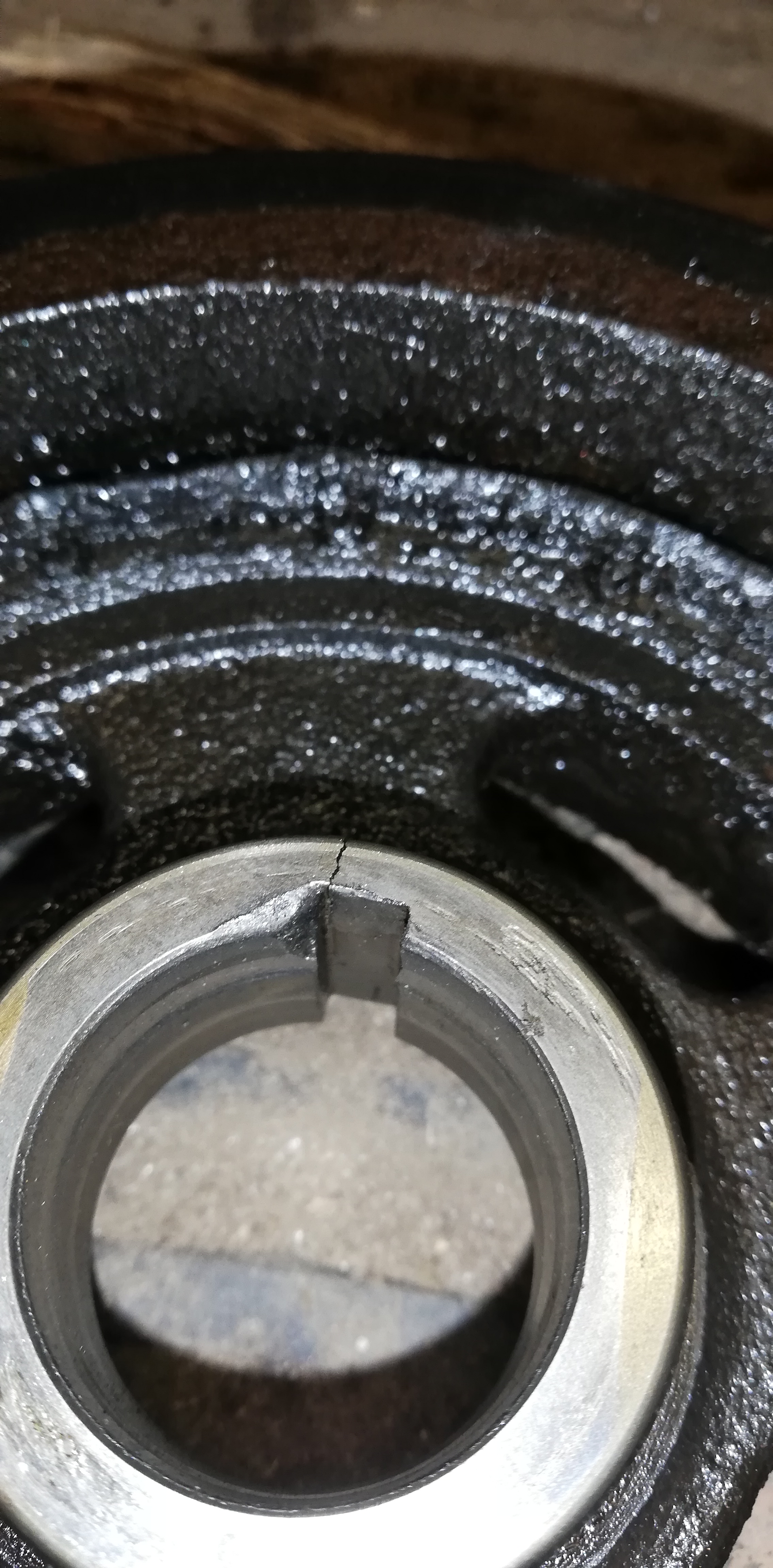

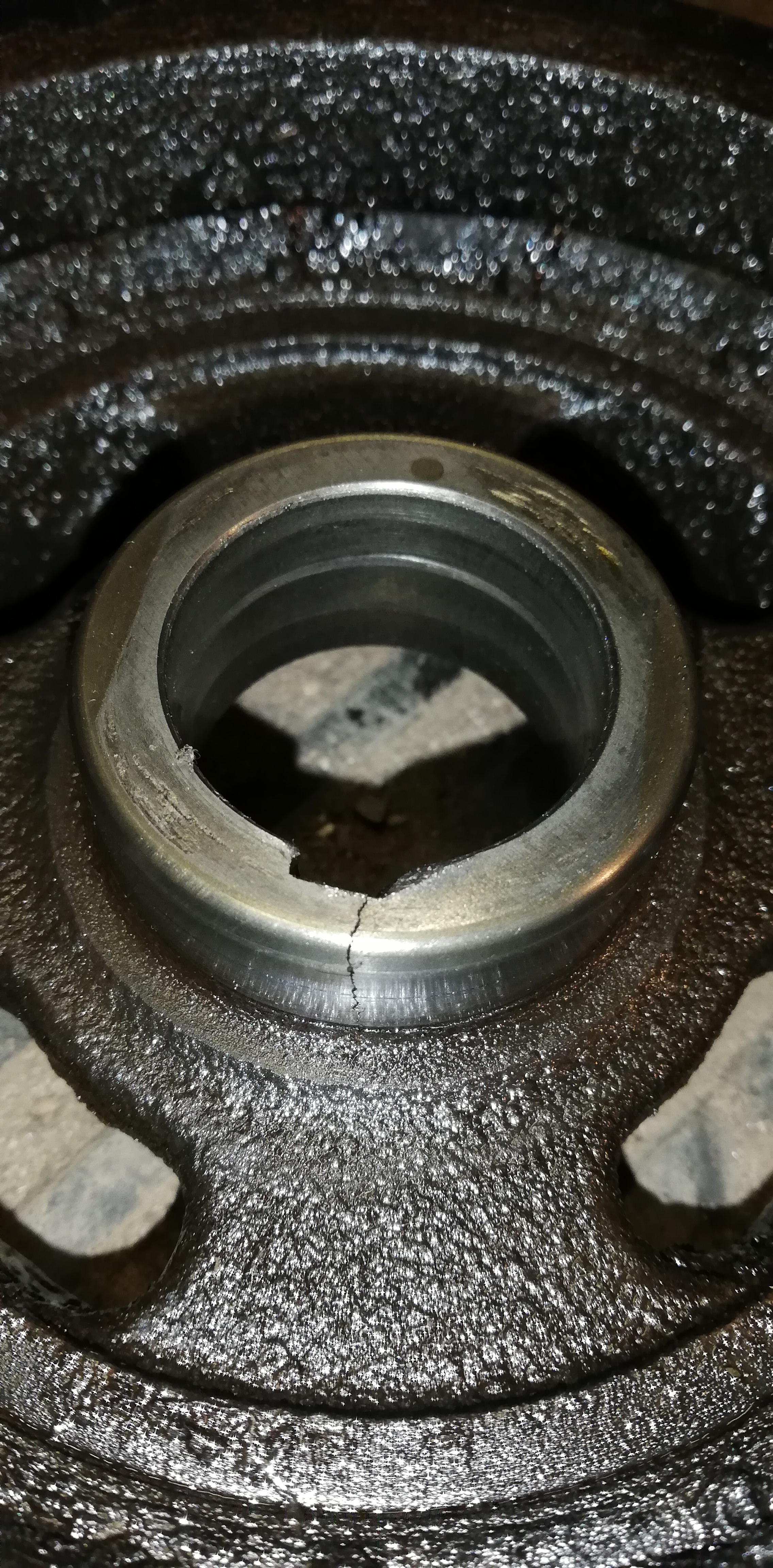

Начитавшись интерентов, приготовился к борьбе с болтом шкива. И каково же было мое удивление, когда я понял, что он и не затянут!
Но, сняв шкив, я все понял. И про болт... И про масло....
Kiriller
4 Апрель 2013
245
МО, Жуковский
Jimny 2007 АКПП
Шкив имеет конусную посадку на коленвал. Соответвенно, лопнув он прослаб. Далее открутился болт. Шкив начал болтаться , сальник перестал держать масло.
И это все понятно. Не понятно одно: ПОЧЕМУ лопнул шкив!?
И объяснение у меня одно- перетянули в широко известном в узких кругах сервисе. И это очень хорошо укладывается в качество работ, произведенных во время прошлых двух визитов. К сожалению

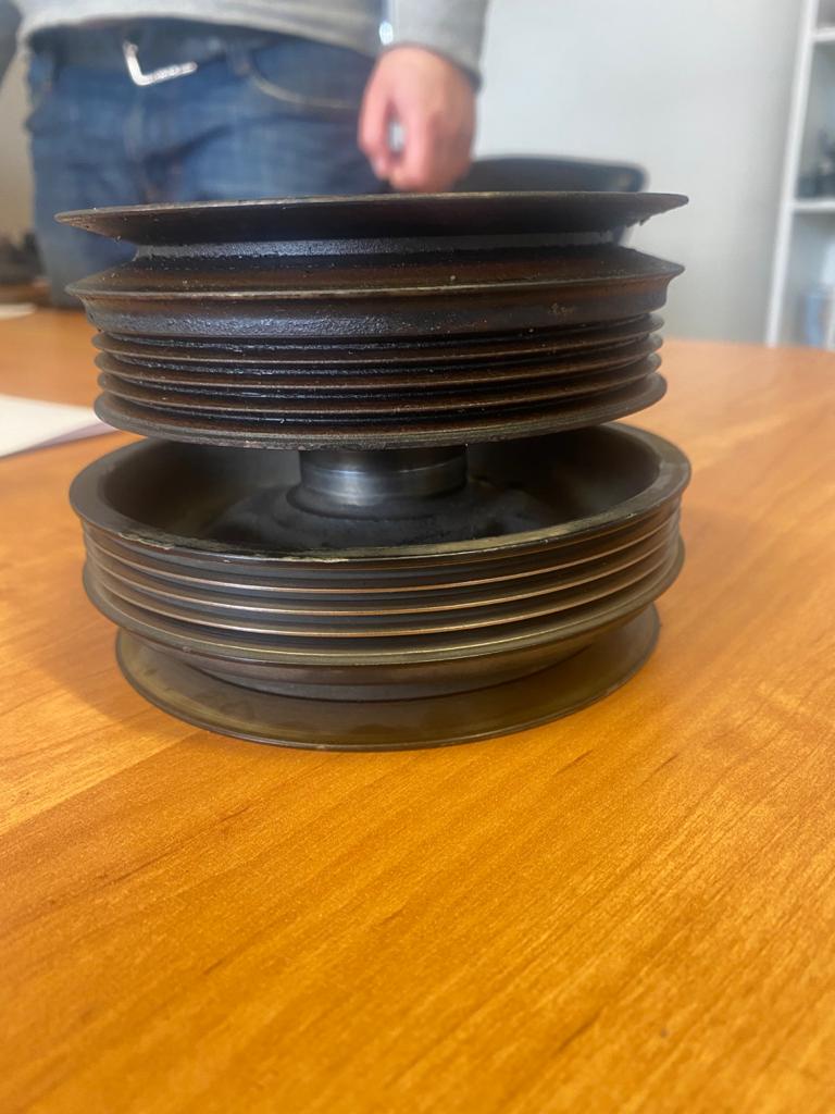

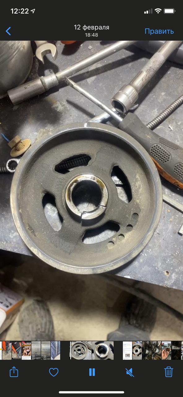

а че толку. я вот сам лично своими ручками затягивал шкив своим личный дино ключем. через год лопнул шкив.
поэтому я купил за 1000 рублей 2 шкива от 1 поколения, ( их там 4 вида бывает - маленький с дырками, без дырок, большой под поликлиновой кондей, большой под ручейковый кондей.) , поставил, затянул чуть слабее на фиксаторе и поглядываю иногда туда - но пока ходит.
так что не факто что сервис. место такое поганое.
