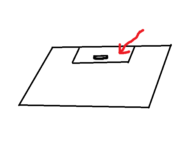

Были некоторые комплектации у 5-ти дверных СГВ и Эскудо с ящиком под инструменты в багажнике с баком на 56 литров.
mishka1961
SJ 2008, мкпп, левый руль.
11 Июль 2012
221
SUZUKI JIMNY 2008 1.3 MT (Была)
Теперь СГВ, 2005, 5дв., J20A, рама, подключаемый ПП.
Имеется в виду ниша глубиной, примерно, 20см по центру у задней стенки багажника? Безымянный.png
