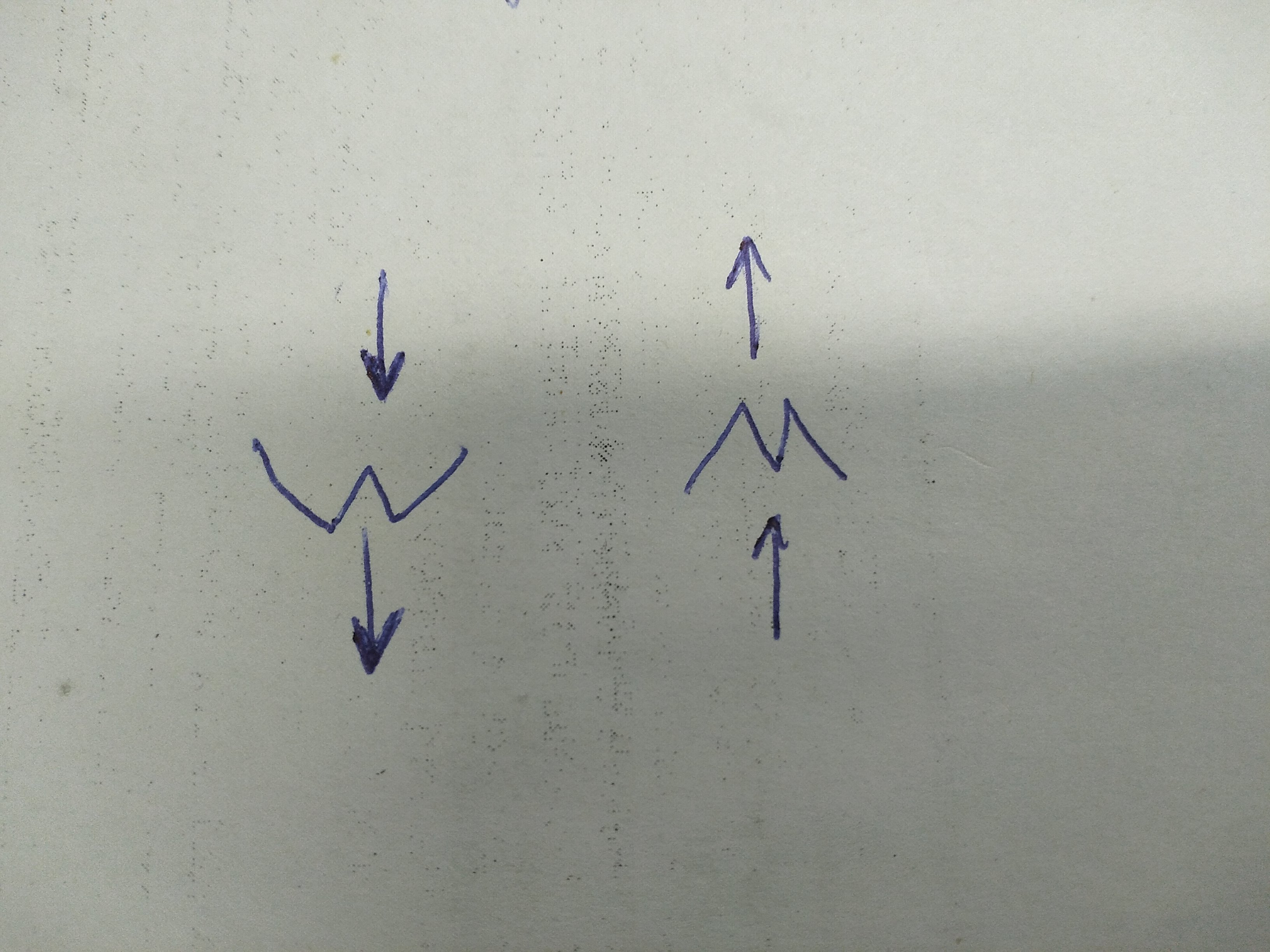

Фильтр имеет в разрезе форму букву W. Общее правило установки фильтров - входящий поток должен входить в букву W

Ну вообще-то там гармошка и определить, где там WWW, а где МММ, крайне затруднительно.
С одной стороны по краям ребра, а с другой они вершина "кармана". То есть, если туда-сюда поотгибать боковые планки/грани или растянуть "гармошку") видно будет, где W, а где М

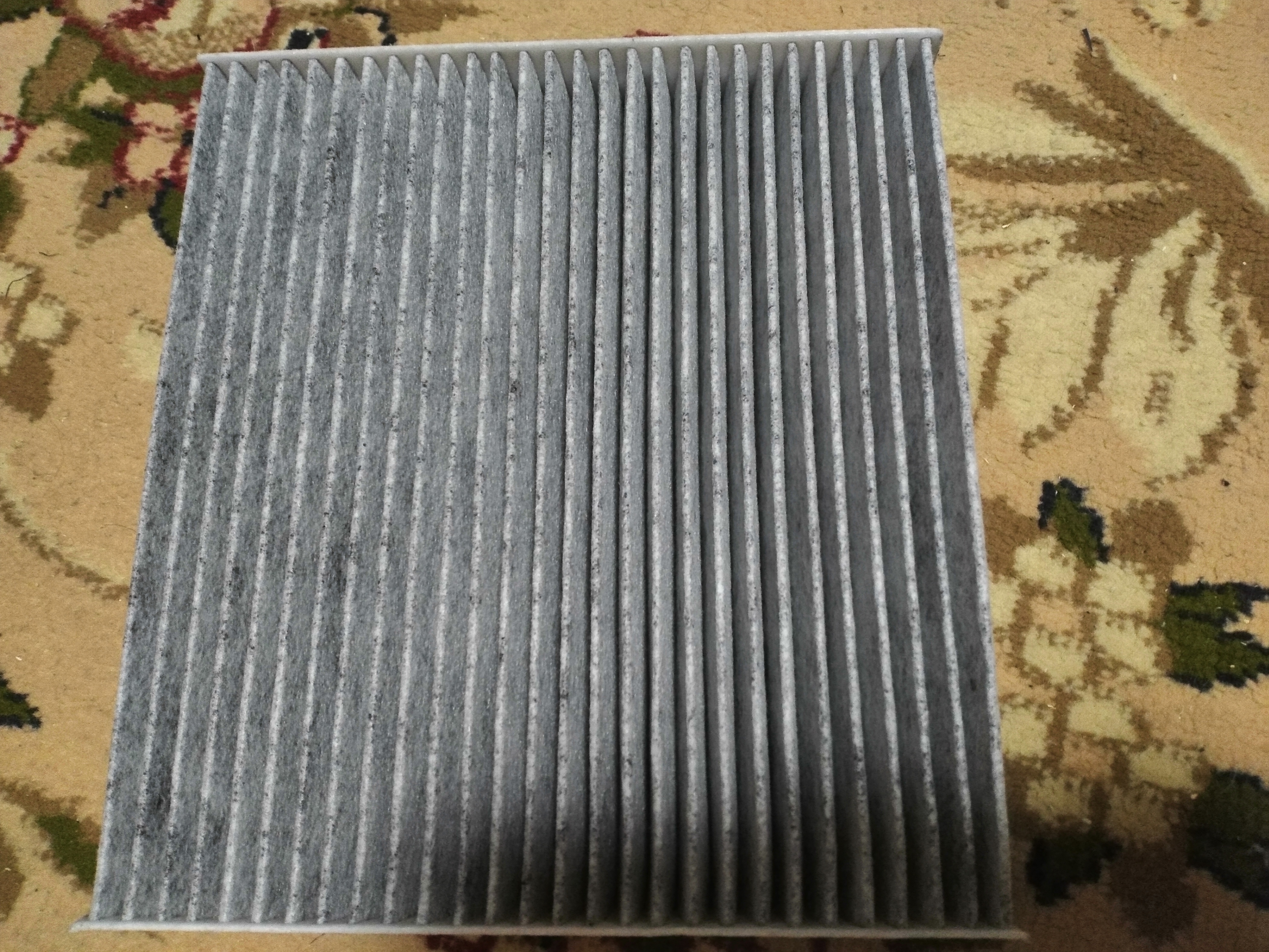

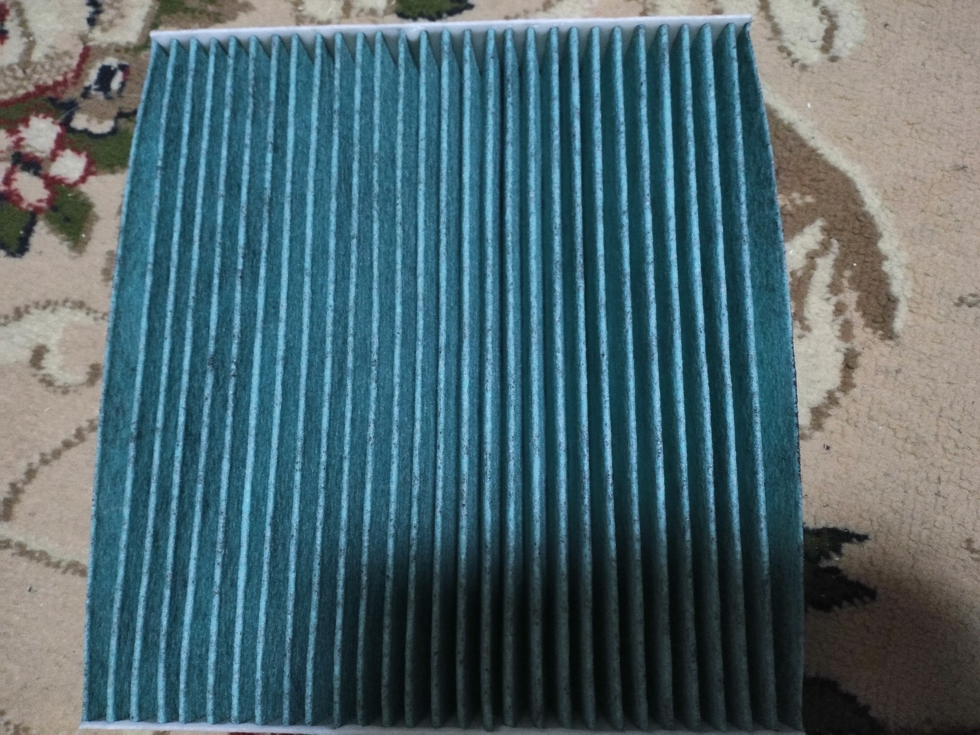

Со стороны W всегда на 1 карман больше.
Вот, например, BG для Тойоты. Со стороны W (с этой стороны антибактериальная пропитка) 28 карманов/складок, со стороны M 27 карманов.
Этим же правилом пользуются при установке воздушных фильтров.

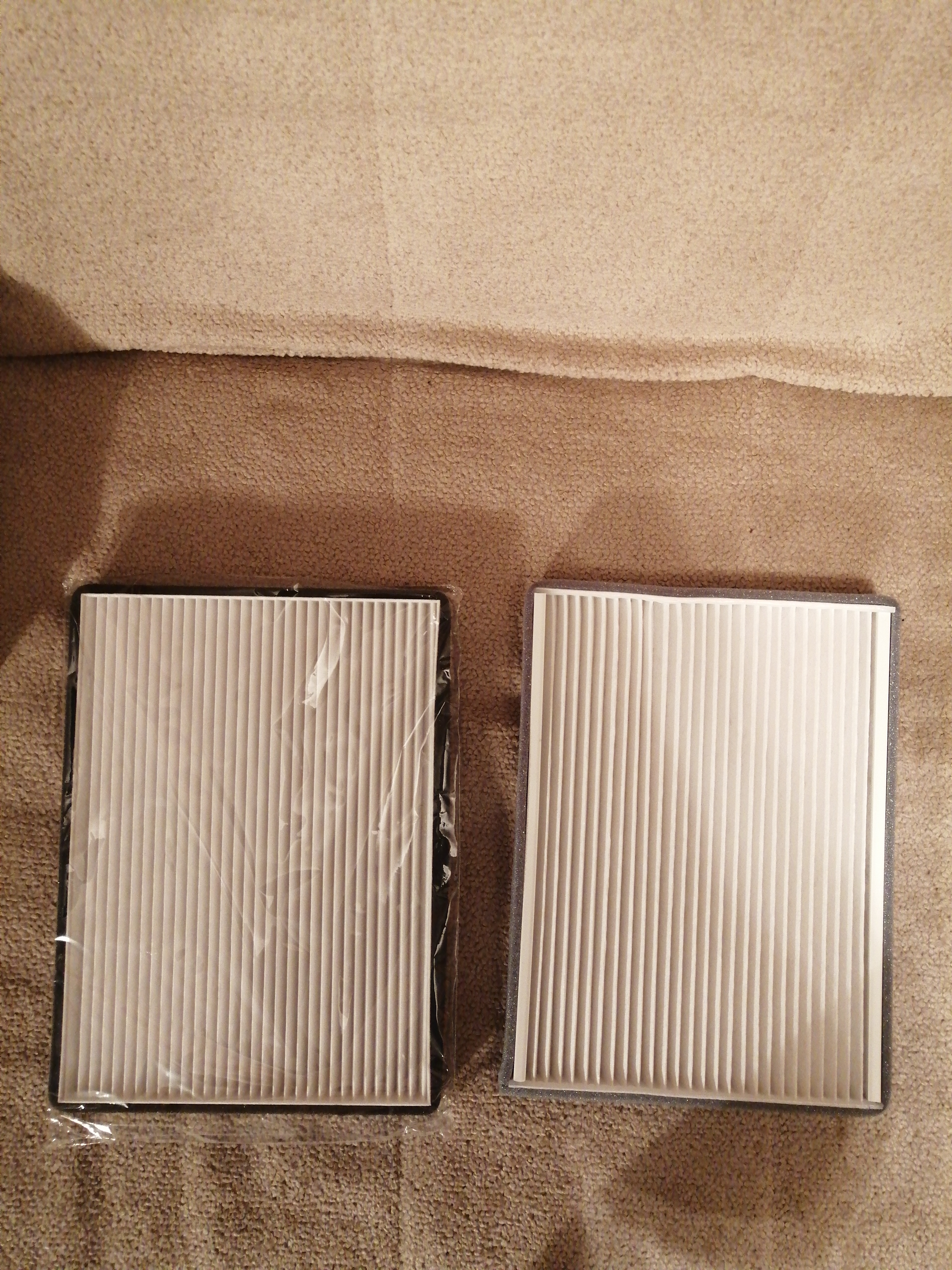

Забрал сегодня фильтры на гравицапу, Невский фильтр и LivCar.
Ессно начал кармашки считать -)
Результат таков -
Со той стороны, где карманов больше, там не полноценные карманы по краям, одна сторона V фильтра приклеена к рамке. С точки зрения площади фильтрации пофиг. Возможно, что чуть поболее пылеемкость для крупного мусора будет.
А вот что интересно
У одного 32 кармана, у другого 28. Вот тут разница очевидна и однозначна.
Герои на фото
Оба у меня зарекомендовали себя с лучшей стороны при полугодовой замене.
Слева LivCar (32 кармана)
Справа Невский фильтр (28 карманов). Обратите внимание на ребра жесткости у длинных сторон у Невского фильтра.
У Вас рамка по всему периметру, получается? Это на какой авто (мне с телефона не видно)? У меня на Тойоту жёсткие планки только с двух сторон. С других сторон только бумага. На Сузуки СХ4 также.
LivCar выглядит качественнее.
Alexander K
19 Декабрь 2019
606
204
Это для Grand Vitara 2006-2014.
У невского рамка жесткая со всех сторон + уплотнитель.
Т.е. Производитель предпринял меры, чтобы и встало плотно и длинные строны не прогнулись. Меня эти допуски габаритов у производителей задолбали, или болтается, или идет внатяг с прогибом длинной стороны.
Поэтому и начал искать фильтры с жесткой рамкой и уплотнителем.
LivCar был когда-то взят на пробу из-за уплотнителя. Жесткой рамки по сути нет. Но Оказалось, что габариты выдерживают (пока) хорошо + площадь фильтрации оказалась больше.
