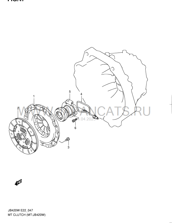

Добрый день! Не подскажите, что за подшипник мне сказали купить в мастерской, помимо выжимного, который не входит в комплект сцепления, но также необходима его замена? Наверняка, кто менял, знает (я ни разу не менял).
vovan
4 Март 2007
3,684
561
Там всего 3 детали - корзина, диск и гидравлический выжимной подшипник.

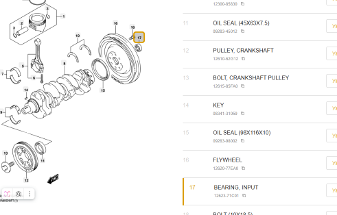

Я так понял, вот этот что ли подшипник (поз. 17). Что он тоже меняется.
WhiteBoroda
8 Август 2025
NSGW, 2008, 2.4, MT
Еще желательно (но если не потеет, то наверно и не обязательно) менять сальник коленвала. Номер 15 на схеме.
