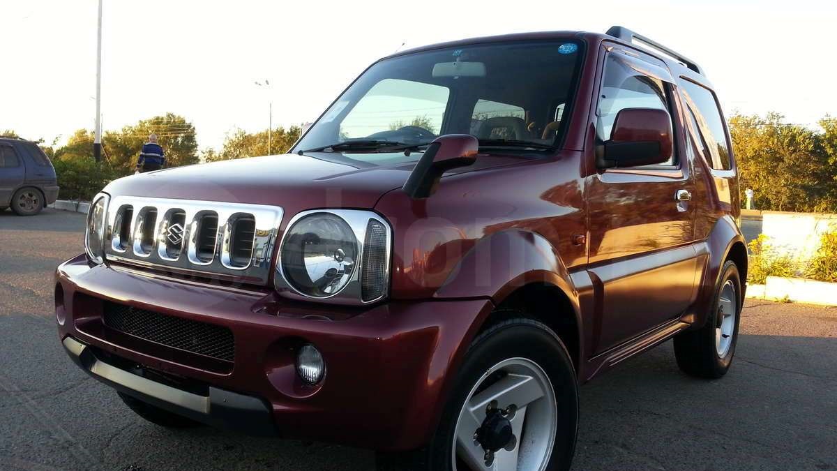

У меня вайд 33 кузов. На 43 до 2014 года по моему все кузовные детали подходят. После 2014 крылья другие и капот. Вот мой вайд 33 кузов 98 года. https://a.d-cd.net/798661cs-1920.jpg
