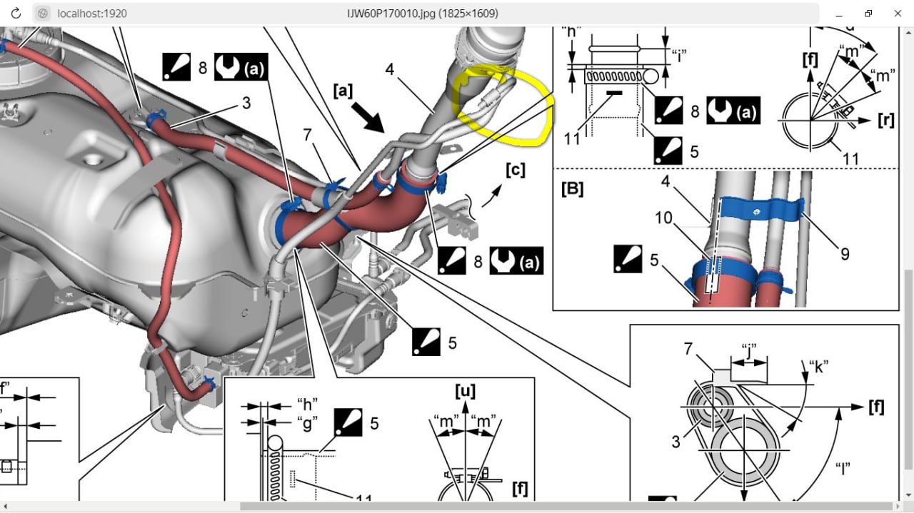

Немного поизучаю тему. Вроде бы адсорбер простой , без электроники внутри . Как правильно я понял , адсорбер имеет три выхода : 1) вход из бензобака , 2) выход на коллектор двигателя , 3) вентиляция .
У штатного абсорбера трубка вентиляции находится в нише заднего колеса у заливного отверстия ( лючка ) ? Ну и фильтр на конце трубки ? А у вашего адсорбера , воздушный фильтр стоит прямо на самом адсорбере ?
Какая маркировка у этого адсорбера , который поставили ?

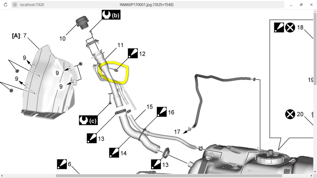

Жёлтым обведена трубка с воздушным фильтром , идущая от адсорбера штатного , как я правильно понимаю ?
mag1111
18 Март 2014
98
Беларусь
Samurai
Именно так ее я и оставил там жить. Адсорбер 8450006397 ,брал на Озоне https://ozon.by/product/renault-adsorber-art-8450006397-1-sht-2047223315/ вашими 2400. Толстая штука на моем это колпачок который закрывает забор с атмосферы, фильтра там нет, но при желании можно воткнуть кусочек поролона.
