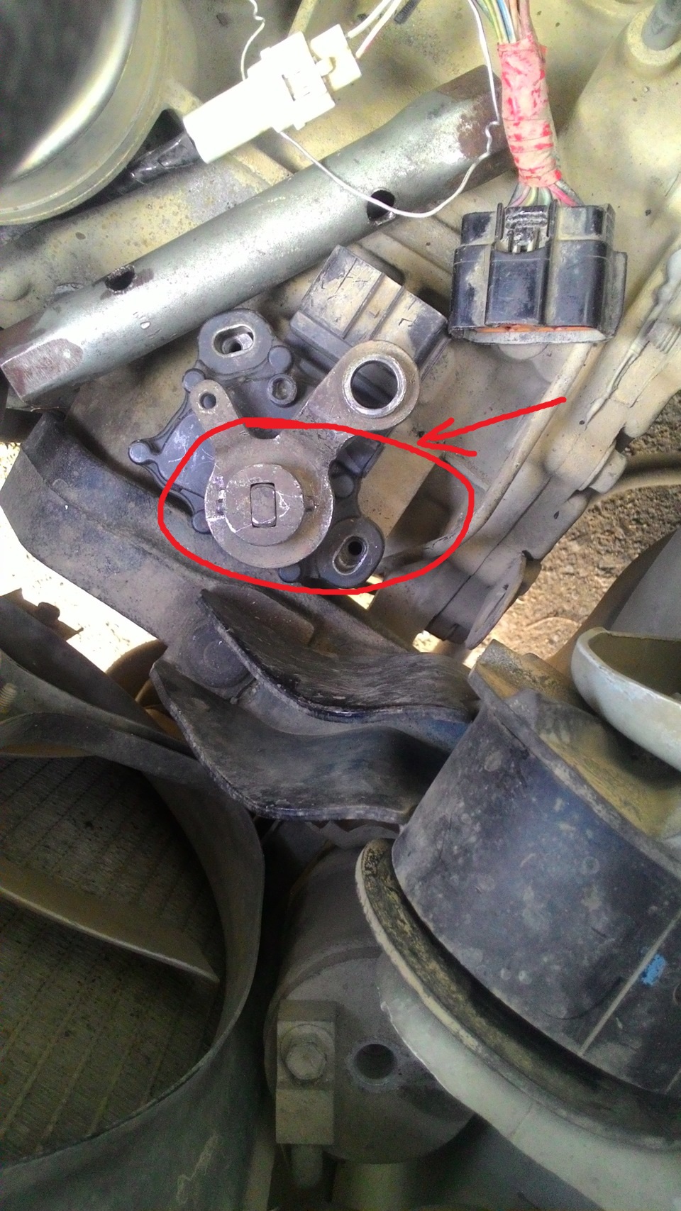

Всем привет, проблема такая, купил авто доехал до дома, пару километров, на следующий день пытаюсь завести а она молчит :( стартер не щёлкает, аккум в норме, погуглил наткнулся на проблему с датчиком селектора, типо болячки у них. Подёргал селектор туда сюда и завелась. Полез под капот нашёл датчик, два болта открутил но сам вал который переключает скорости ( на фото обвёл) никак не даётся, шпонка тоже сидит на мертво, спасите помогите :((

я бы залил шпонку-шпильку вдшкой ( или чем-то подобным) , а потом через сутки маленькими тисками аккуратно уперев одну губку в шпильку, попробовал бы продавить. Если пойдёт снова смочить и обратно. Раз на 4-й должно пойти по идее....
Ну и датчик можно спиртом ( или что злое для контактов) попробовать пролить и шевелить.

Ремонтировать старый смылсе нет, рекомендую сразу купить новый. Залить вдшкой результата не даст, найди подходящий болтик по диаметру, и выбивай шплинт, перед этим снимай аккум, бочок с антифризом, чтобы было больше места. Смотри, чтобы не развальцевать концы шпонки(у меня так и вышло, пришлось срезать концы болгаркой), ставь селектор в такое положение, чтобы была возможность размахнуться молотком, со стороны аккума. Сам мучался на прошлой неделе, разобрал старый, дорожки полностью стерлись, ремонтировать было нечего.
