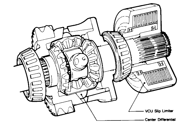

Кстати, я думаю мертвая муфта может лечиться установкой межосевого дифференциала. Вся проблема куда его воткнуть. Привод конечно с мертвой муфтой останется постоянным на 4 колеса, но управляемость должна улучшиться, особенно в поворотах. Да и есть заднюю резину уже не должно. Я заметил что когда муфта блокируется достаточно трудно повернуть - машина едет прямо. А все из-за отсутствия межосевого диффа!
Вот такая конструкция должна получиться. Она применяется почти на всех паркетниках:thumbsup:
ЕвгенийПермь
10 Июнь 2008
90
Пермь
Suzuki Liana 4WD, механика, HB 2006
Вот здесь про межосевик написано - http://www.mitsubishi-motors.ru/ru/...ex.php?mode29=flat_list&t_id29=5661&f_id29=22
Не я один озадачился такой идеей :D
"Вискомуфта обеспечивает нормальную работу дифференциала в том случае, когда разница в скорости вращения колес невелика. При увеличении разницы вращения, функционирование дифференциала ограничивается. Такой механизм прост и надежен, но имеет тот же минус, что и традиционный дифференциал повышенного трения (ведущий к тому же результату, только другими средствами) - чем больше блокируется дифференциал, тем сложнее становиться управлять автомобилем".
Нашел в инете
Вот еще нарыл - http://www.autoreview.ru/new_site/year2002/n22/4wd/1.htm
