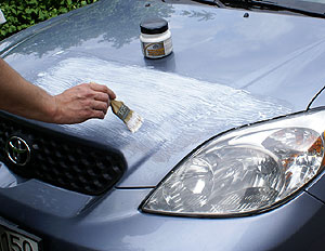

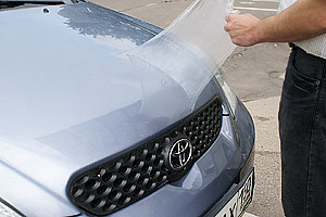

А кто нибудь пользовал вот такую штуку?результат?впечатления?;)

Ответ: Вмятины, царапины и пр.
На синем несколько человек пробовали (Чижик, в частности), только не прозрачный, а черный.

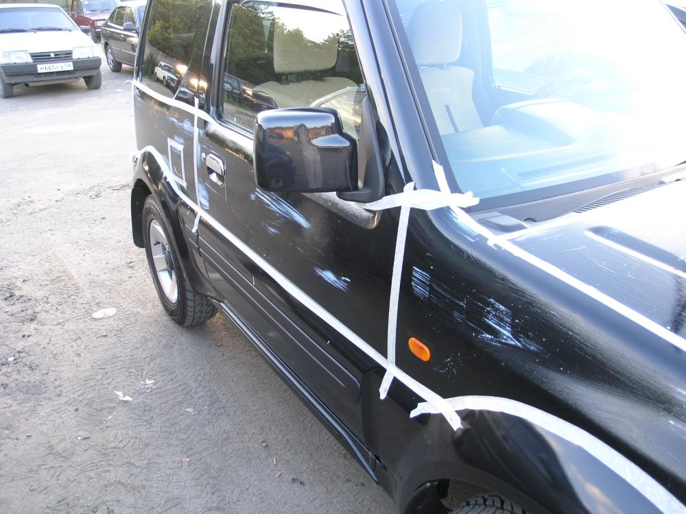

Пользовался летом. Машину помыл, чтоб ровные края были скотчем малярным границы отбил. Нанес. Не учел что сохнет достаточно быстро и поздно оторвал скотч. Получилось фигово и не ровно. Потом задолбался мелкие частички этой массы отскабливать. Фишка в том, чтоб края были у пласта лака ровные. Тогда мочишь пласт, он белым становися и целиком снимаешь. Покрывал капот и по бокам. Гаишники на трассе удивлялись на вид моей машинки когда протокол за превышение составляли:))
