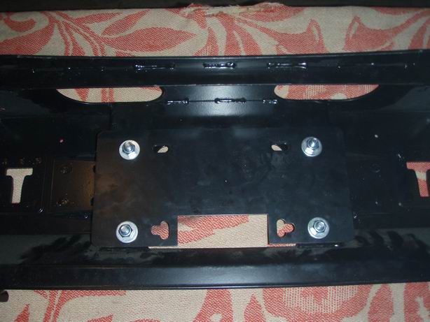

Анвир делает изначально под 9500 и плюс переходник на 6500.
Еслиб я не ставил синтетику, то с роликами бы всё встало без колхоза.
Рассверлил т.к. маленький алюминиевый клюз Т-МАХ по креплениям не подходит к Т-МАХ 6500.
На форуме как-то проскакивало - вроде Спринтер говорил - что маленький клюз от сomeup подходит по креплениям к Т-МАХ 6500.
StasSPb
5 Май 2008
114
Ответ: Бампер АНВИР для Джимни
А что это за переходник такой под 6500 и где его взять?
mpg
11 Июль 2010
409
251
Север
Jimny 2008 МКПП, черный
Это пластина, идет с бампером в комплекте.

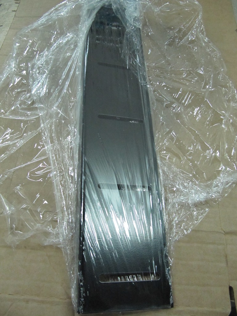

Кто нибудь знает что это???
Такое ощущение что мне прислали лишнюю железку...
На фото на сайте Анвира ничего подобного не наблюдаю :) http://www.anvir.org/cat/shop/front_bumper/page116.php
mpg
11 Июль 2010
409
251
Север
FLanDeR, назначение этой пластины - закрывать зазор между защитой и бампером - ПРИ НАЛИЧИИ БОДИ ЛИФТА.
Если у тебя нет бодика, то просто положи её в дальний угол, мож пригодится когда.
