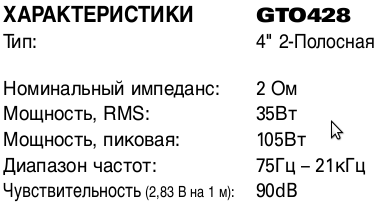

Задам глупый вопрос;) А если импеланс 2 Ом, это не страшно/допустимо или нельзя?:)Насколько я понимаю, при снижении сопротивления увеличится нагрузка на магнитолу или я не прав?
Это к разговору о динамиках серии GTO - у которых "специально" понижено сопротивление.
  • Уменьшеный импеданс – новые модели акустики из серии GTO обладают импедансом 2 Ом. Это приводит к повышенной отдаче при использовании как усилителя, встроенного в головное устройство, так и при использовании отдельного усилителя
Shark[Nkz]
2 Сентябрь 2007
806
177
Новокузнецк
Если выходной усилитель в голове расчитан на 4 Ома, то при подключении нагрузки в 2 Ома он скорее всего сгорит.

Вот и я этого боюсь... При этом на оффсайите на писано в характеристиках, что номинальное сопротивление 2 ом, но "фактически не меньше 3х, что бы обеспечить надёжность от перегрева усилителя".
Оригинал - Reduced nominal impedance
• The new GTO speakers have a nominal impedance of 2 ohms. Therefore, they extract all the power from amplifiers and head
units, which are normally designed to increase their power when driving 2-ohm loads. The actual minimum impedance of GTO
speakers is around 3 ohms, thus offering enough safety against potential overheating of low-quality BTL amps in less expen-
sive head units
Бред какой то...
Sм.Серж
we are linux
29 Июнь 2006
926
136
Suzuki Ignis 1.3 - 2006г.
Ничего не сгорит, если не гонять на полной нагрузке. Грубо говоря, не надо выкручивать голову на всю.

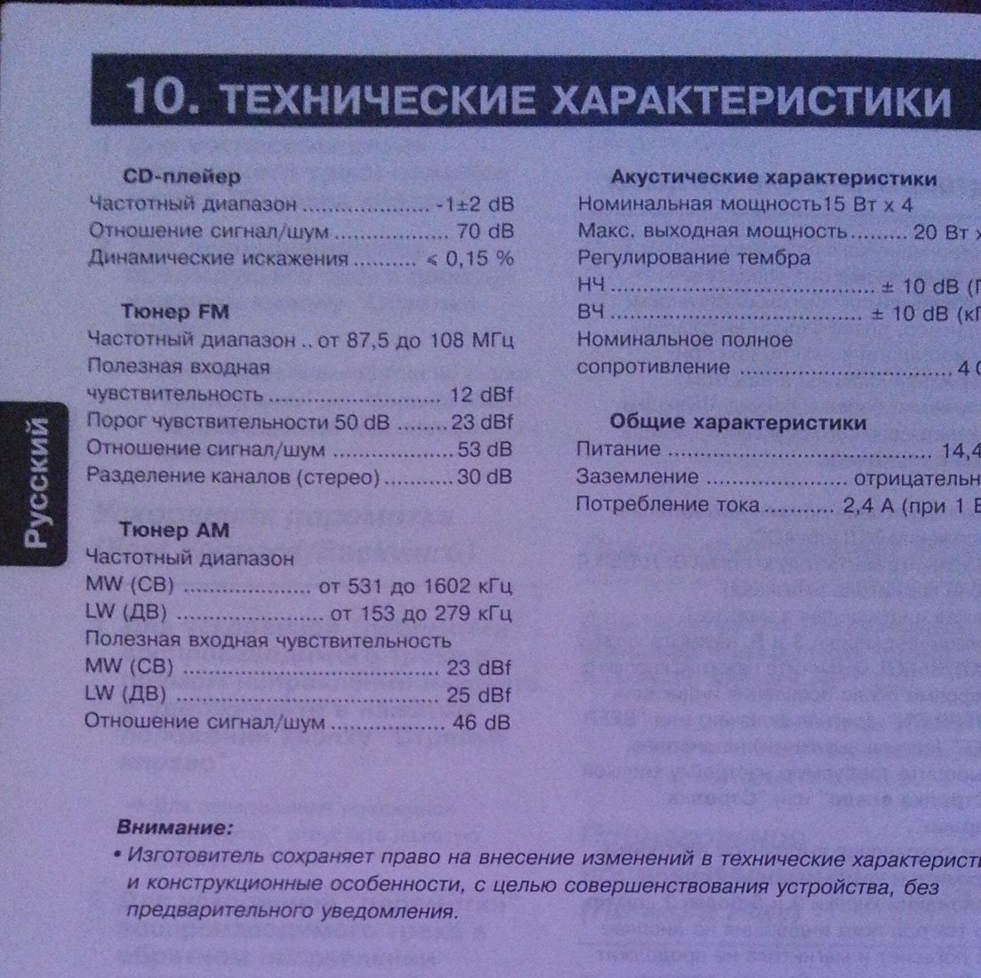

Может кому понадобиться.
Характеристики штатной магнитолы из мануала:
