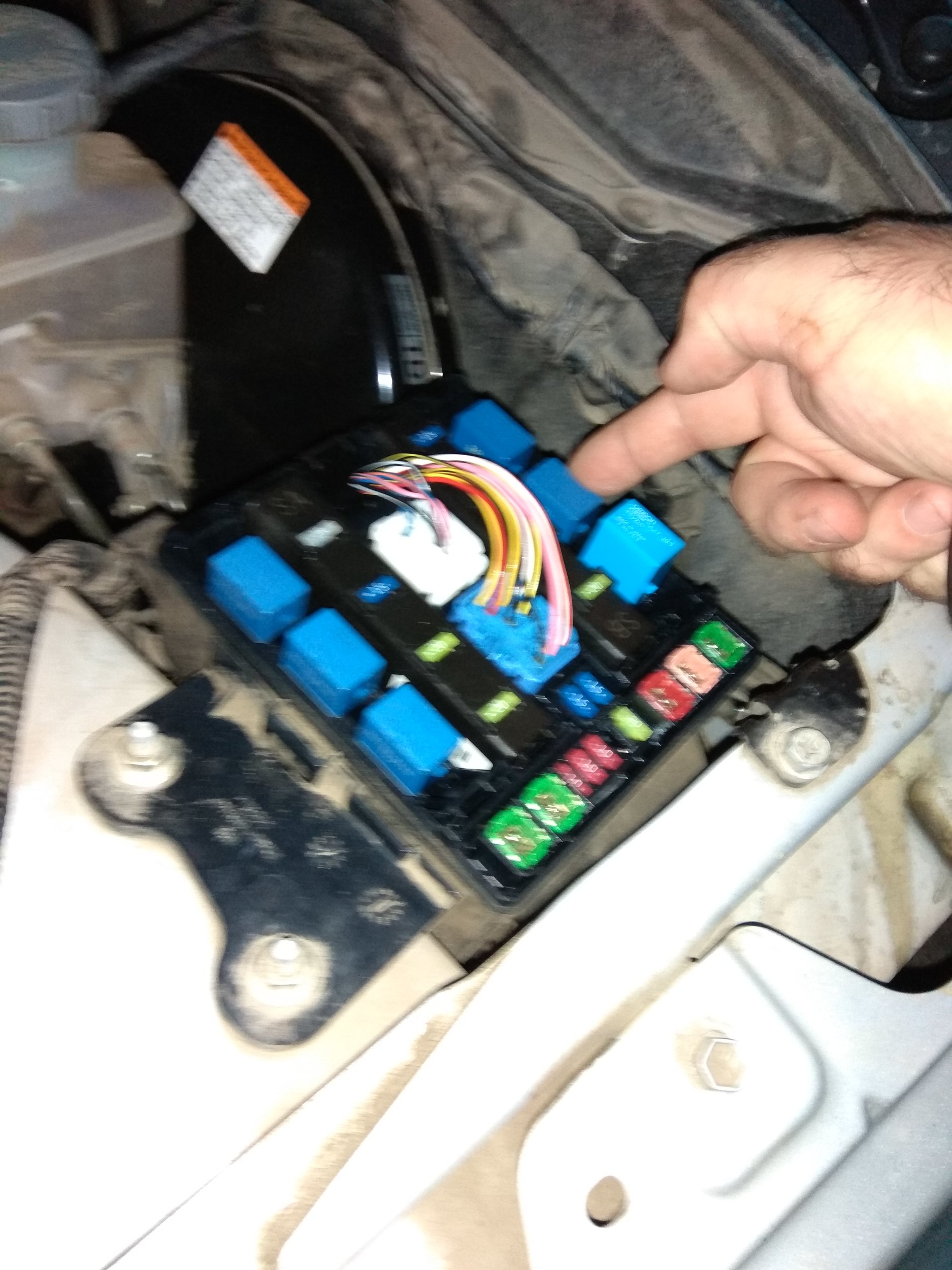

Привет всем, короче электрик у официалов оказался видимо грамотным парнем, путем исключения вариантов и анализа симтомов он сделал вывод о том что через раз работает реле, которое среднее в большом подкапотном блоке предохранителей в ближнем к рулю ряду. Когда вынимаешь это реле выскакивают мои ошибки. Поменяли местами с реле дальнего света. Очень хочется верить что это и была причина. Всем спасибо, надеюсь мой опыт будет кому-нибудь полезен.

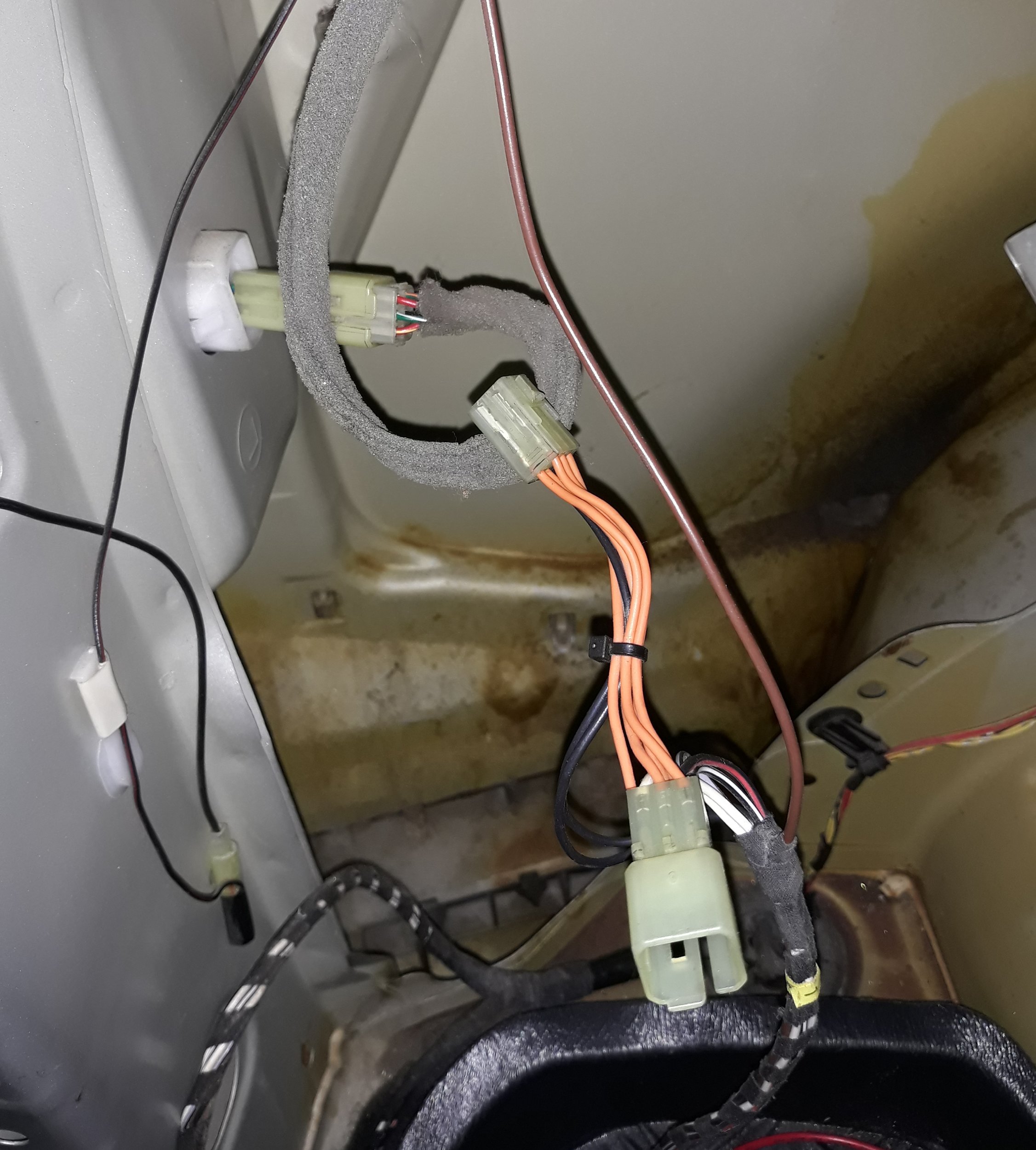

Всё! Проблема найдена. Дело в подключении проводки на фаркоп. Выглядит как - заводская установка. С розеткой фаркопа не занимался, пока. Отключил колодку на фаркоп и подключил напрямую минуя фаркоп. Фото прилагаю.

А подскажи где эти разъему в машине расположены, гляну как у меня.
Пластик левый, открой и прямо за левым фонарём. Пластик на пистонах на полу грибки и ремень безопасности открутить.
На фото отключенные провода и клеммы. Потом займусь розеткой фаркоп. Нет времени пока что

На фото видно - слева разъём подключен к фонарю а в центре я отключил фаркоп. О так он выглядит. А оригинальный или нет - понятия не имею.
что то подобное и с правой стороны должно быть, иначе правый поворотник на прицепе работать не будет[DOUBLEPOST=1512481039,1512480601][/DOUBLEPOST]а Вы случайно не обратили внимание , когда включали задний ход задняя туманка на загоралась?
