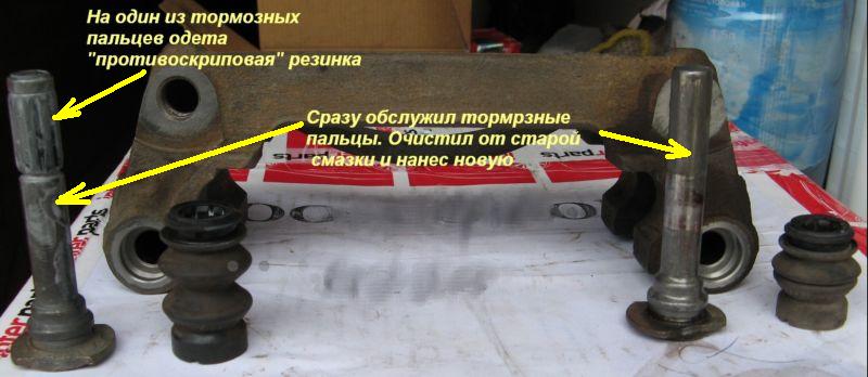

Сразу обслужил и тормозные пальцы. На этом фото IMG_4575_1.jpg показана та самая противоскриповая резинка, о которой говорил vedyakoff выше.
Старые диски имели остаточную толщину 15 мм.

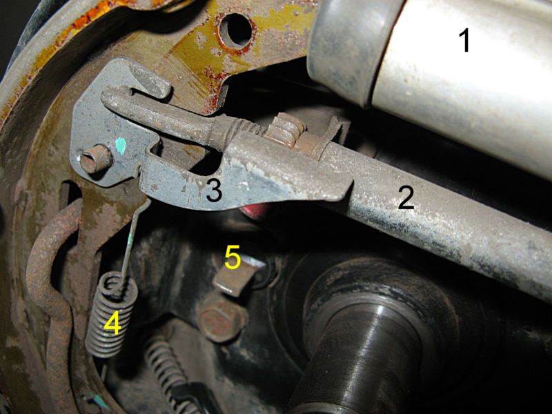

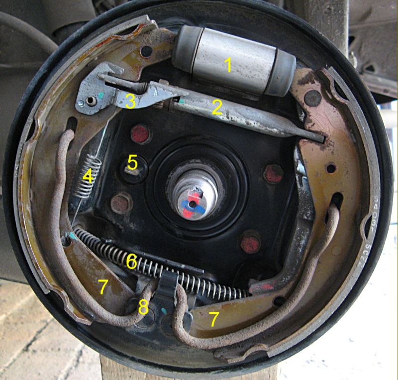

Итак, продолжил работы по обслуживанию тормозной системы авто.
Вчера снял задние тормозные барабаны. Проблема съема возникла только при откручивании гайки крепления барабана на задней оси. Здесь нужен накидной ключь на 30 с длинной рукояткой.
После очистки внутренностей тормозного механизма, получилось вот такое фото IMG_4588_2.jpg . Собственно пронумеровал основные детали для того, чтобы узнать о функциях деталей под номером 2 и 3. Вот на этом фото эти детали показаны более крупно IMG_4597_2.jpg .
На детали 2 есть какая-то "крутилка", видна резьба. Вопрос: а что регулируется этой "крутилкой"?
Попутно мои наблюдения по детали 8 - какая-то хитро гнутая пружина. Так вот, она довольно сильно проржавела за два года (пробег чуть больше 71 тыс.км.). Ржавчина с нее счищалась слоями! Такое впечатление, что эту деталь года через два вообще полностью съест ржавчина.
По износу самих колодок: остаточная толщина рабочего слоя = 3,5 мм. А какая толщина у новой? Подскажите пожайлуста, если кто знает. Сам тормозной цилиндр имеет выработку около 0,2 мм. Такое впечатление, что задние тормоза и не работали совсем, однако две зимы проездил благополучно, заносов задней оси не было. Да и периодические проверки на нагрев после длительных поездок показывали, что задние тормоза тоже участвуют в работе. В общем мне теперь нужно знать первоначальную толщину тормозных накладок деталей под номером 7.
Под номером 5 датчик АБС.
Попутно набил новой смазкой подшипники, а также тонким слоем литола смазал деталь 8 и точки взаимодействия деталей 2 и 7.

ИГНАТ
Если верить производителю, толщина новых колодок 6,4 мм , а замене подлежат при износе
до 3.6 мм - размер вместе с основой колодки.
А детали которые Вас заинтересовали используются к примеру при снятии барабана при большом
износе- когда колодки уже внутри и мешают снять-там сзади есть прорезь для отвода собачки и вращения регулятора, ну и при регулировке начального положения при замене колодок.

Ответ: Замена тормозных дисков и колодок
ИГНАТ
Толщина колодок вместе с основой = 6 мм.
Прорезь (вернее отверстие) закрытое резиновой заглушкой имеется.

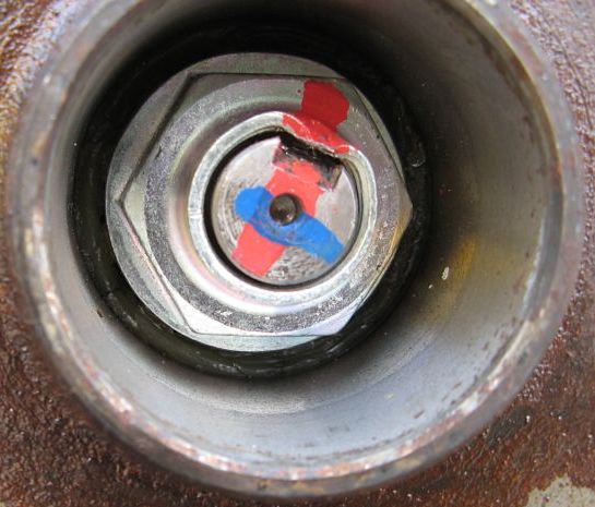

ИГНАТ, а что за отметки красной и синей краской? А спереди такие отметки у тебя есть?
Поясню - мне меняли сальник, естественно откручивали гайку спереди. Походу потом смотрю-на гайке отметки красной красной (в месте завальцовки ) и синей. Терзают меня смутные подозрения,что гайку мне бэушную воткнули...
Привожу фото задней гайки до ее откручивания IMG_4267_1.jpg . На передней гайке не видно ни какой краски, ибо она не закрыта ступичным колпачком и в результате вся ржавая. Мое мнение, что на новых гайках не должно быть следов краски, однако, я допускаю повторное использование ступичных гаек снятых с других авто, если место смятия торца гайки (на фото на это место гайки нанесена красная краска) устанавливаемой на Ваше авто будет находиться на новом месте, а не на прежнем. Надеюсь Вы меня поняли.
