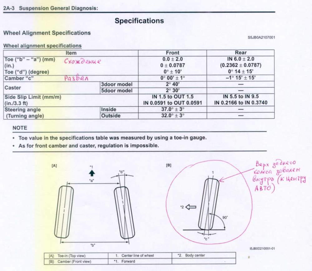

Продолжил свои изыскания по выяснению причин повышенного "стачивания" резины задних колес.
В документации на НСГВ есть данные по углам схода-развала колес и приведены рисунки с установкой колес. Вот собственно к одному из этих рисунков я и "прицепился". Привожу скан-копию из документации с моими наблюдениями "в живую" на авто: g-vitar.jpg
Рисунок бод литерой А соответствует действительности (сам проверил), а вот рисунок под литерой В и реальная установка задних колес на авто - все на оборот. Хотя в распечатке, которая имеется у меня после проведения сход-развал, углы указаны со знаком минус.
В связи с этим у меня вопрос к читающим эту тему коллегам: как на ваших авто верхний срез задних покрышек находится относительно низа этих же покрышек? У меня верх завален к центру кузова, а низ соответственно выпирает наружу. Видно это без всяких приборов и измерений.

Так оно и есть - передние - верх - наружу, задние - внутрь.
Так и ходим - наперекосяк :D.

Уважаемые, "так" это как? Как в документации или как у меня на авто??????
Что есть правильно???

Ответ: Неравномерный износ шин
Так они и на рисунке А и на рисунке В завалены.
Меня интересует рисунок В. На нем верхняя точка заднего колеса "завалена" наружу от кузова авто.
В "жизни" на моем авто верхняя точка заднего колеса "завалена" к центру кузова.
И где правда?
Правда, когда задняя верхняя - к центру кузова.
