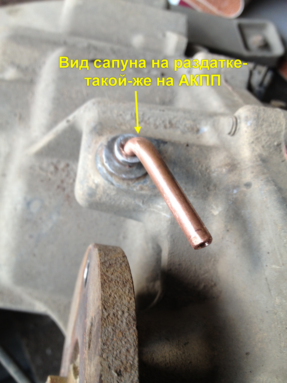

Хотел поставить сапун как на фото.
Привезли мне медную трубку, но с толщиной стенки 1,5мм.
Соответственно, внутренний диаметр всего 3 мм.
Не маловато?
Может и забиться, и перемерзнуть запросто...
Кто что думает.

А чем она забьётся?
NOOK
2 Октябрь 2014
Крым
Suzuki Jimny JLX '13
На драйве были случаи, когда скапливался конденсат и перемерзала трубка. Потом начинает выдавливать масло.

Там потока считай что нет. Плюк к этому подавляющая часть магистрали будет 6мм. Куда уж больше?
А вот трубки-фигубки.... Несколькими страницами ранее OldBlindDog расписал, на мой взгляд, наилучшее из возможных решений на фиттингах камоццы. Зачем теперь этот колхоз с трубками?

на мостах внутренний диаметр ок.9, позволяет нарезать внутреннюю резьбу 10 и вкрутить штуцер.
на АКПП ок.6, можно поставить тормозную трубку на холодную сварку к ней шланг.
