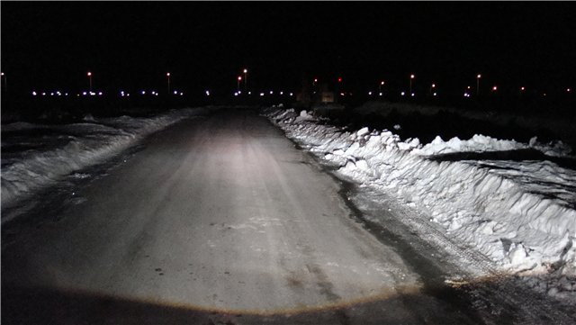

Вчера поставил оригинальный ксено с фарами и воткнул туманки без эксрта проводки. Все работает нормально. Единтственно раздрожает, что получаю две линии на стене\земле от ближнего и туманок.
Вот фото с включенными ближним и туманками:
фото только ближний. К стати не нравиться что водительская фара слишком опущена вниз, надо будет подправить...
Также видел где-то у нас тут, было фото и хорошая инструкция по регулировке ближнего света, а есть ли подобное на туманки?
Также в какую сторону нужно крутить регулировку для поднятия\опускания линзы (по часовой или против)????
Заранее спасибо.

Странно что с ближним что с туманками граница света сразу перед машиной и по ширине одинаковая, даже просто с ближним светом обочина ярче. Почему с туманками граница света становится дальше, может быть туманки это не туманки а прожектора что ли? Зачем они нужны тогда и как в туман с ними ездить. Правильный противотуманный свет сразу перед бампером и вширь

Ответ: Включение постоянного ближнего света
Сам не пойму почему такЧешу репу. Обыкновенные туманки.
Кстати водителький прожектор опущен на 4 см вниз по сравнению с правым, проверил на расстоянии 50см от белой стены.
Так не удивительно. Вспомните, как конструктивно они расположены: утоплены в бампер. Находясь в таком "тоннеле", как им сразу в стороны светить? Только вперёд.
Вот если бы торчали вперёд, как глаза у рака - свет был бы сразу вширь перед бампером :)))

... К стати не нравиться что водительская фара слишком опущена вниз, надо будет подправить....
у меня тоже самое. думаю так задумано чтобы не слепить встречных...
ps мож кто ещё посмотрит на своей и сообщит....
Все правильно, так и задуманно и именно для того, чтобы не слепить встречных.
У меня так же.
Туманки, верхняя горизонтальная граница света на стене должна быть по высоте, расстояние от земли до центра фары минус 100 мм, расстояние от фары до стены 5 метров. А с ближним, надо у стены закрыть левую фару картонкой по горизонтальной границе света правой провести горизонтальную черту (на стене), закрыть картонкой правую и поднять границу света левой фары до черты
