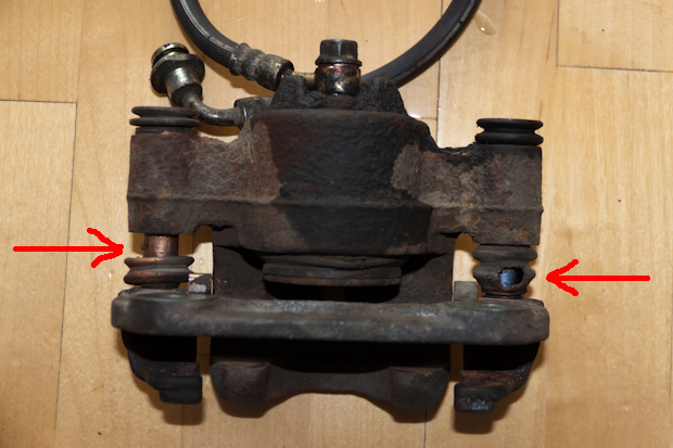

Направляющие - это сами болты или там под резинками еще что-то надо посмотреть?
болты вставлены во втулки по которым скользит супорт, вот эти втулки и надо смотреть
вот даже каринку нашел)
Эти втулки должны свободно двигаться в супорте.
