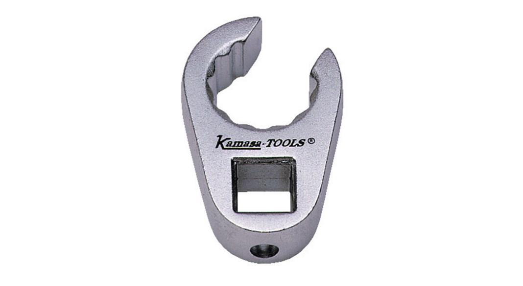

Всем привет. Сдох нагреватель лямбды. Ошибка P0031. Есть в наличие еще одна для подмены. Глядя под капот возник только один вопрос - как ее скрутить? Выпуск мешает подлезть ключом. Подскажите так же как проверить проводку до разъема заодно. Ошибка плавающая, хочется один раз туда залезть и все проверить. Какие номиналы на контактах должны быть?
8,882
5,204
Я один ключ рожковый для этого распилил пополам, чтоб умещался перед радиатором. Но сложно с ним, короткий рычаг, сил не хватает часто вывернуть закипевший зонд. Есть спец-головки для этого, но я заказал себе ключ "воронья лапа" для таких дел, думаю, с ним проще будет. А ошибка 31 - подогрев первой лямбды.
Gaganaft
2 Декабрь 2012
Саратов
Liana 2007 г.в., 2WD
Спасибо! Поищу похожее в магазинах.
8,882
5,204
Ну вот, помню, что видел где-то, но никак не мог найти номер такой головки, уже заказал "воронью лапу" :(
