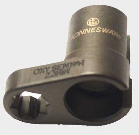

Проблема решена!
Приобрел ключ Jonnesway AI010033 - 410р (правда трудно ее найти. Купил в Кэмпе)
Теперь могу любой Кислородный датчик снять.

Ответ: Кислородный датчик
Проблема решена!

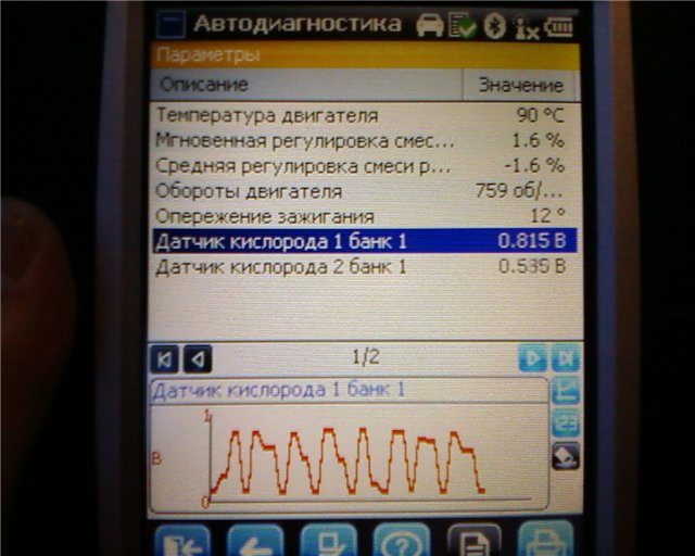

Протестировал машину.
Утром завелся - ЧЕК не горит. В движении машина стала поприемистей (мне так показалось) - правда по снегу тяжело тестировать.
Заехал по пути на работу проверить работу датчика прибором. И вот что получилось!!!!
Смотрим фото
Работа 1-го кислородного датчика (который поменял на BOSCH)
Эта работа датчика на XX, специально дождался диаграммы - т.е вроде все работает как нужно.
Теперь работа нижнего кислородного датчика.
Раньше напряжение находилось на одном уровне 1,257 (что-то типа того). А вот теперь оно постоянно меняется - при этом ошибка не горит - может он раньше не так работал???
Как должен работать 2 датчик???

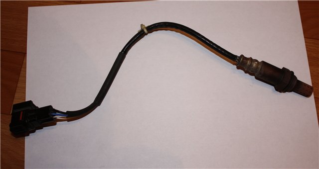

2.Снимаем родной датчик. Я делал так. Дал остыть коллектору, брызнул 2 раза ВД-шкой на старый датчик. Дал постоять минут 30. Завел и прогрел двигатель. Заглушил и сразу открутил - вообще без проблем - использовал удлинители и трещотку.
Заметка - проще перед отсоединением датчика снять колодку с крепления на двигателе - просто отгибаем язычок и снимаем целиком колодку - далее снимаем разъем.

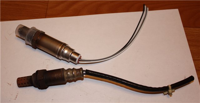

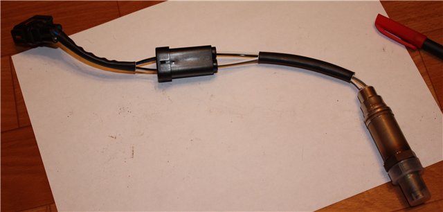

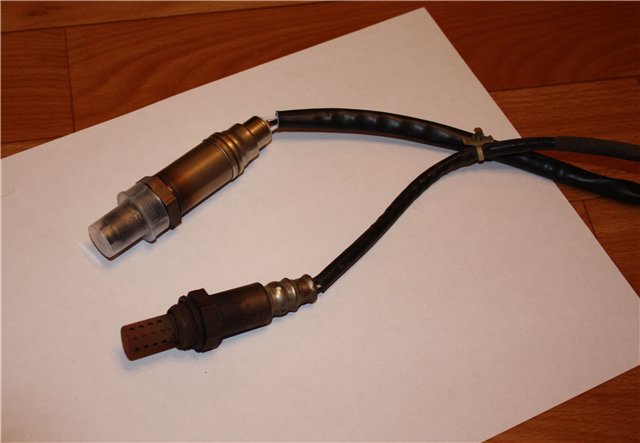

Вот Родной датчик (DENSO) и BOSCH

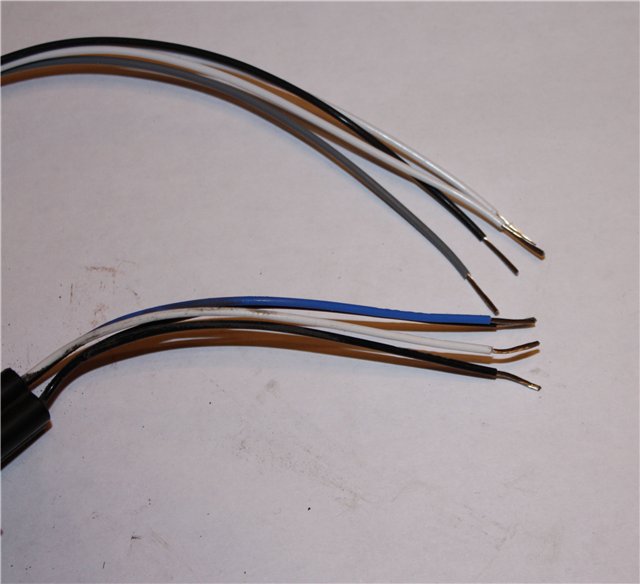

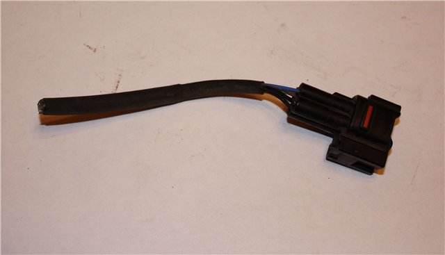

3. Отрезаем 10 см от разъема старого датчика (кусачками).
4.Укорачиваем датчик BOSCH на длину оставшейся части родного датчика.
5.Снимаем оплетку со всех концов (по 1см). Это сделать очень легко канцелярским ножом - просто по кругу проводим лезвием и все снимается как по масло (жилы прочные - их трудно повредить).

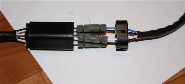

Будем совмещать 2 части с помощью комплекта.
6.Заправляем провода по инструкции в колодку, совмещаем цвета (см. таблицу совместимости в инструкции).
У меня получилось так.
Ничего паять не нужно - просто вставляем провод и закручиваем.
Родной датчик Синий провод - BOSCH черный провод.
Родной датчик Белый провод - BOSCH серый провод.
Родной датчик Черный провод (2шт) - BOSCH белый провод (2шт).
7.Аккуратно задвигаем разъемы в колодку и закрываем ее.
Датчик готов к установке.
Защитную оплетку нужно примерить и отрезать нужный кусок. Но весь провод не получится закрыть - т.к колодка сдвигается и остаются провода.
Вот и все. Ничего трудного в этом нет.
Посмотрите там, как у меня заработал нижний датчик!!! При том что раньше он выдавал всегда одно напряжение! А теперь стал регулировать. Не знаю, хорошо или плохо это?

Ответ: "Check Engine" и что связано с его включением
Если я не ошибаюсь, то ЛЗ-2 только диагностический и ничего он не регулирует...PS: у меня на диагностике выдвал постоянно одно напряжение 1,275V. Кстати чек потух и не горит уже 500км, хотя была ошибка 0420...хорошо что не успел купить датчик. В чем была тогда причина?
У меня ЛЗ-2 тоже до замены верхнего датчика выдавал 1,275V - постоянно (есть прибор просто). Поменял датчик верхний - утром сделал фото с прибора - зайдите ко мне в журнал в подписе и посмотрите). Теперь 2 датчик тоже стал регулировать.
Вот и хотелось бы понять что это?
Посмотрел твой журнал, интересно конечно...значит всетаки лз-1 влияет на работу лз-2...будем ждать комментов после 500км пробега
kphy
23 Апрель 2011
887
230
Посмотрим. Я проверял со старым датчиком (когда ошибку обнуляли) - второй выдавал 1,275V - постоянно.
Может он сейчас не правильно работает? На форуме несколько человек писали что у них тоже постоянное напряжение на 2 датчике было.
Alexkoh
1 Декабрь 2011
Чайковский
Лиана 07, хэтч 2WD
А некоторые писали что 1,275 это нормальное рабочее напряжение ЛЗ-2...А двигатель ровнее стал работать? лучше тянуть?
Первая лямда регулирующая, вторая только для проверки эффективности катализатора
kphy,
Данные которые показал диагностический пробор похожи на правильные. Есть ещё один тест, он указан в мануале для проверки ката, ну и наверное второй лямды - надо поднять обороты 2500-3000 и через некторое время сбросить газ, у 2-й лямды напряжение через 0,5-1 сек должно упасть почти в ноль примерно на 1 сек и должно начать подниматься. В мануале есть график зависимости, он приложен в моем посте #487.
kphy
23 Апрель 2011
887
230
Я примерно так и сделал. Напряжение на 1 сек ушло в 0!
Но до замены я точно помню - газовал, напряжение вообще не менялось.
kphy,
У меня кстати тоже показывает напряжение 1,275 или бывает 1,3 вольта - я мерил через свой ОБД сканер, думал что так прога нехорошо работает. А ты одной и той же программой/устройством проверял ???
