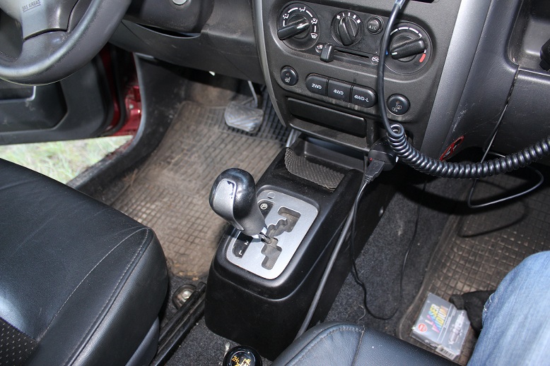

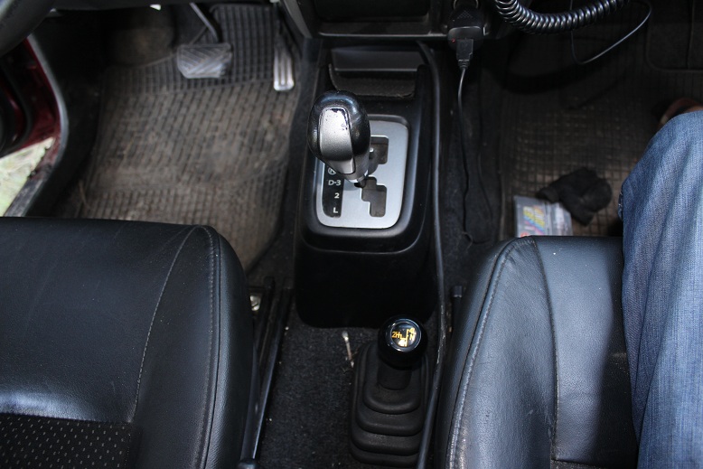

Я спрашивал. Супер!!!!! А методика? Главный секрет-то...)))) как, чем закрыта дырка? А-а-а-а... я так же хочу!!!!!:good: или это цельная консоль?
Drapp
8 Июль 2008
312
Киев
Jimny 2008
Отрезается, стекловолокном заклеивается, шпаклюется и красится с балончика. На все ушло 3 вечера.
Думаю в любом сервисе, где делают/ремонтируют бампера, смогут помочь.
Vitaly_Ch
11 Июль 2013
1,303
г. Новочеркасск, Ростовская область
Джимни
А ручка и гофра с чего берется? Самураевские? А то мне всё это еще предстоит... Сорри, если ответ уже присутствует в теме...
