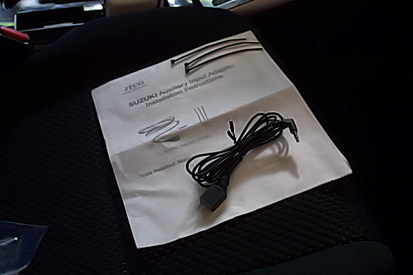

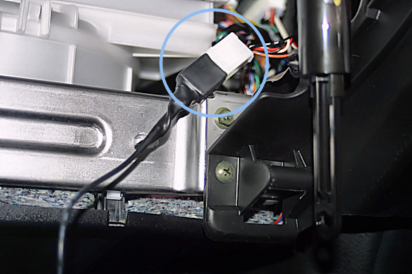

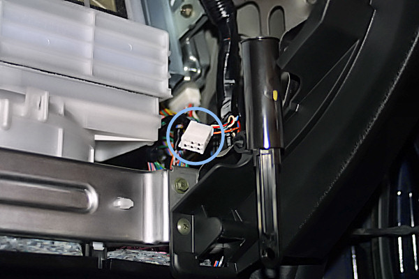

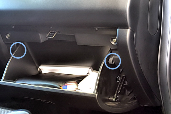

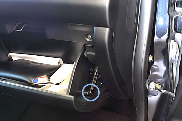

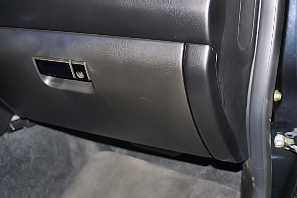

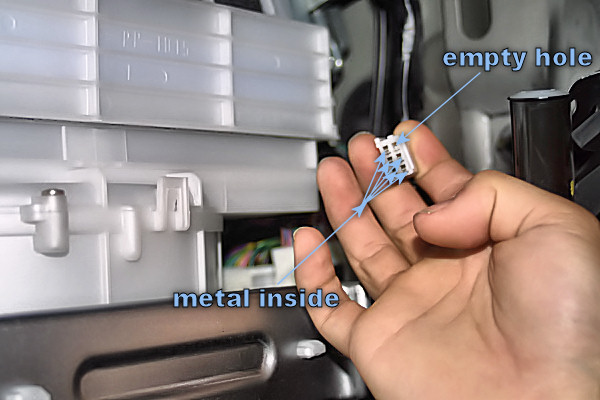

Ответ: Штатная музыка или голосуем за AUX (мурзилка)
А если так, да простит правообладатель :D
Буржуи говорят, что это работает тока на сгвн до 2007 года... хотя... а вдруг? завтра поищу ентот разъемчик у себя...
А что это за шнурок? Штатный сузуковский? Номерок будьте любезны?
не штатный. америкос один делает. дело в том, чтоб это работало на магнитоле должна быть кнопка AUX
