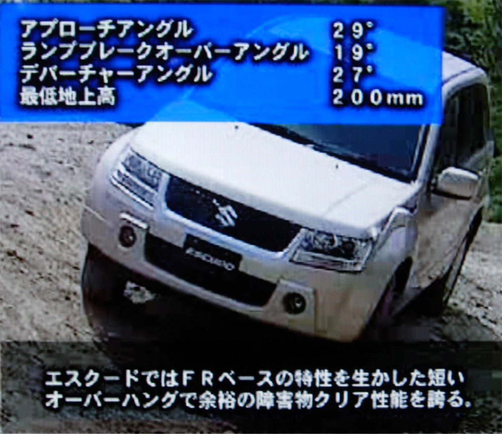

Возвращаясь к теме углов опрокидывания...
В Японском видео про внедорожные качества есть такая картинка. На ней и углы имеются, по сюжету вроде подходит. Вот разобраться бы что к чему!
Разъясняю

Ответ: NEW Grand Vitara "Подготовка к бездорожью"
Елы-палы! А ведь точно! Ну не знаю я Японского...:( И главное, видел эту картинку! А цифирки не сопоставил...
А вот и камень в огород разработчиков! На представленной картинке прямая угла "С" проходит ЧЕРЕЗ нижнюю площадку заднего бампера! Т.е., по плану, он должен быть однозначно оторван:hilarious:

расход бензина повысился
это просто эскуда там площадка меньше и справа

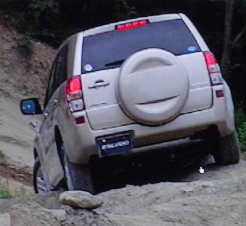

Меньше, но слева;) Если на глазок прикинуть, то вниз она должа выступать также, как и наша. Просто в высоту японские номера больше, вот и верхний край площадки по-выше. Но согласитесь, косячек-то есть:D

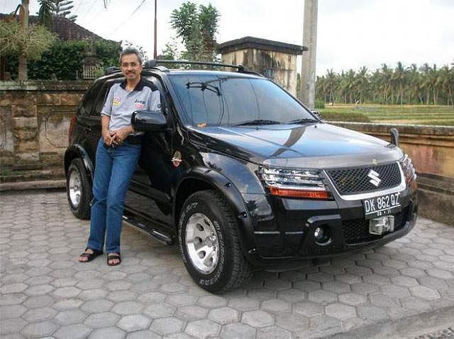

А лебедка то вполне так грамотно встает, можно сказать идеал
а все равно
отрежешь площадку - будешь трубой цеплять...
Труба - это защита заднего редуктора.
а все равно
Когда меня в прошлом году догнали, выход трубы ушел вперед и стал вровень с бампером:D Такой мешать не будет.
Да не то слово! Просто класс!

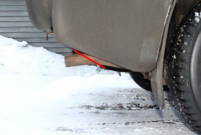

если бы форма площадки ен была как крючок, то проблем не было бы. выхлопная труба никаких проблем не доставляет, максимум может соскочить с резинки, но это 5 минут одеть.
denis6091
18 Июль 2006
3,780
3,636
Королев, МО
выхлопная труба никаких проблем не доставляет,ь.
дык торчит же!!!
ладно, при съезде... ну, пригладит слегка по ходу
а вот ежели назад в горку заезжать - стопудово уткнешься
попробую сфоткать в профиль

А кто-нибудь ставил себе лебедку?
Интересно, какая на картинке? электрическая или механическая? Получается, даже на штатный бампер можно установить? Выглядит неплохо.
И что-то я пока не встречал предложений по установке сего девайса на НСГВ.
что значит на штатный бампер? она не на бампере она на площадке, которая крепится там же где буксировочное кольцо

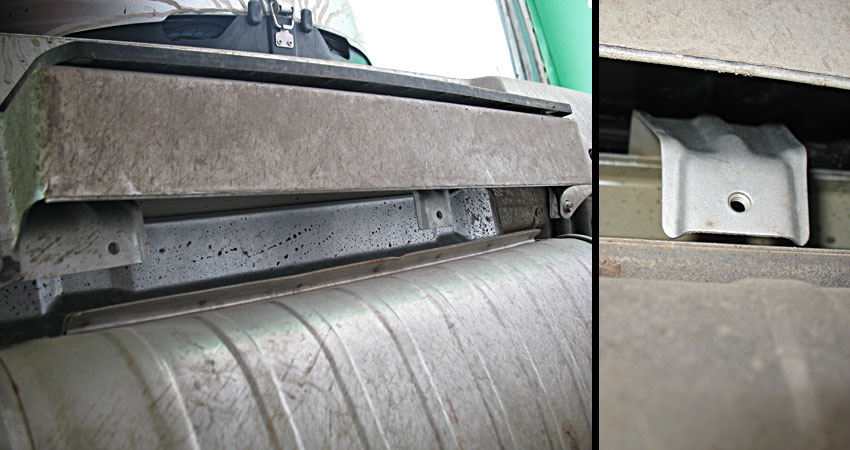

По заднему бамперу ситуация следующая:
На кузове есть крепления для версий с другими бамперами - япония, северная америка. Можно соорудить металический усилитель для площадки номерного знака.

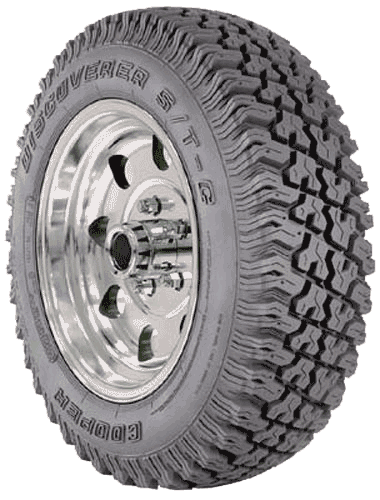

Есть еще вариант Cooper Discoverer S/T-C 245/75R16 120/116 N попробовать поставить!
Они более проходимые!
Но вопрос влезут ли они, на 15мм больше в радиусе, чем Cooper Discoverer S/T 225/75R16, и пошире на 20 мм. Чешу репу.
Но вопрос влезут ли они, на 15мм больше в радиусе, чем Cooper Discoverer S/T 225/75R16, на и шире на 20 мм. Чешу репу.
А я вот мучаюсь вопросом влезет ли Discoverer a/t 235/75/16 Чешу репу.
Вот бы чужой опыт поиметь :)
А в соседней ветке есть информация, что точно влезает 225/70/17, они на 6мм ниже и на 10мм уже Чешу репу.
А вообще мне кажется, что с колесами на сузе такая же трихомундия как с дворниками
Еще один довод в пользу установки больших колес - арка рассчитана на цепи !!!
И к стати в штате 16-е колеса 225\70\16 и разница с 245\75\16 по высоте 26,5мм по ширине - 20мм
