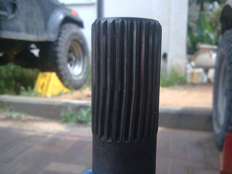

слежу я за по-сями ....
месяц назад менял смазку в кулаках
т т т все шлицевые как целочки , шрусы не люфтят
задние подш. ещё не люфтят ,смысла лезть туда нет , лок райт работает чётко
:hilarious:
ездили в пустыню , маршрут был очень тяжкий , :thumbsdown:
поломались все ...
на одном из подъёмов у Джима опять оторвало заднее ухо крепления рычага к заднему мосту
рычаг погнулся .....
рычаг выровняли , ухо приварили
лок райт закапризничал
если например машина катится накатом , то всё тихо , в поворотах всё тикает как обычно ,

полуоси
длинная нормальная , ровная
короткая (правая) - вот такая
сразу вопрос : я на бездоре езжу очень спокойно , без скачков и ударов
раздатка 4.9 и 2 блокировки способствуют этому
-можно ли однозначно сказать в какую сторону вращения колеса , свернулась полуось ?
- можно ли на ней ездить ?
(понятно что она скоро , или не скоро, лопнет. Есть запасные , это не проблема....
вопрос чисто для опыта. Например я вижу , что рабочая поверхность шлицов , ровная по отношению к оси стержня , и не создаст проблем в работе...)
- какие мнения ?
зарание спасибо !
Ответ: Самоблок в задний мост
Так как это правая, то свернуло по ходу движения - колесо стояло, а понижайка и блокировка крутили.
Ездить как бы можно немного, но окончательный проворот полуоси произойдет при гораздо меньшем усилии, чем было тут.
