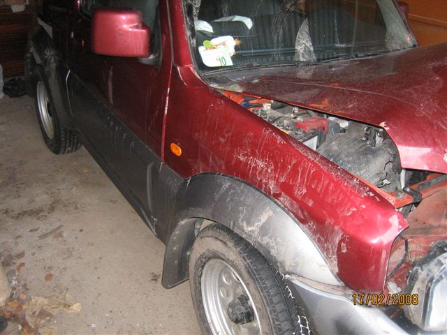

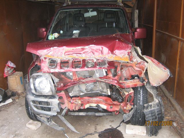

Лобовой удар средней силы
из видимых повреждений:
капот, левое крыло, передний бампер+оптика, левый брызговик+лонжерон(? или что у
него там-я с рамными никогда дела не имел), радиатор+радиатор кондея, вентиллятор ,передняя
рамка- все под замену. может что еще внутри, но пока не видно. где заканчивается
рама у Джиммни я не знаю. колеса крутятся, электрика вся работает. Правая часть
передка: левое крыло возможна првка, правый брызговик+лонжерон(?) увело(возможно
правится), небольшие трещины в силуминовой части клапанной крышки(можно заварить
или холодной сваркой), двигатель работает(но часть с коробкой ушла немного вниз).
сломаны уши бачка омывателя(сам цел) . Наверняка всплывет после срезания морды
что-то еще. Рулевой механизм вроде цел.

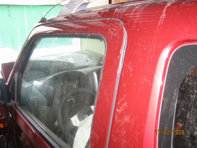

по жилой капсуле:
внешне капсула цела, вздутий нет, пол и моторный щит целы, двери целы, открываются
отлично. у дверей верхние внешние края на 4-5 мм оттопыриваются от проема(но
складок и вздутий металла нет!), в салоне все цело кроме упавшей на сиденье рулевой
колонки и сработавших на руле и у пассажира подушек. (правда пассажира не было-
почему сработали подушки?)
