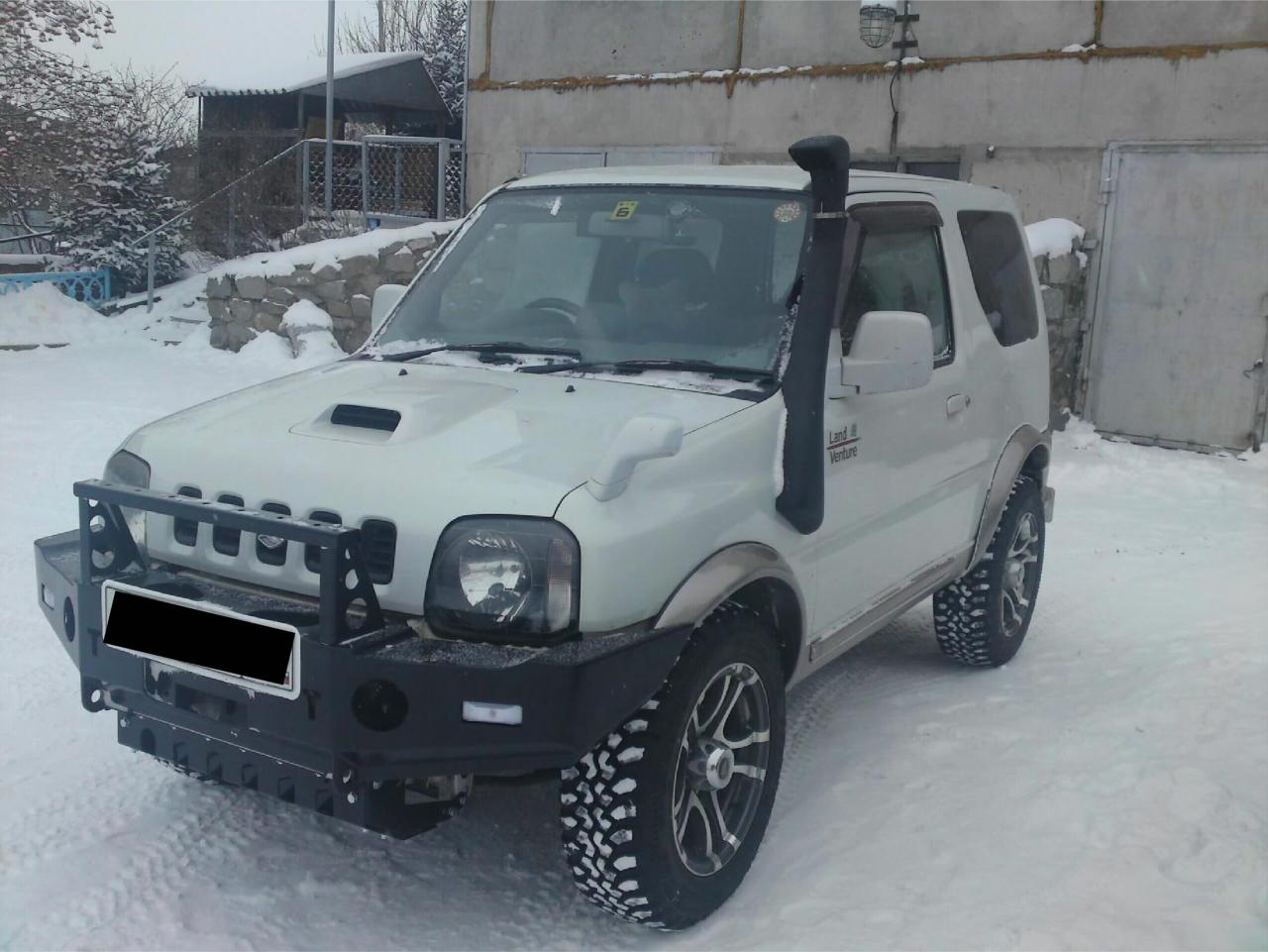

у моего джима пробег был под 150т и турбинка свистела и жрала масло 1л на 6т км, после продажи через месяц сдохла турбинка ((
новый хозяин вложил в машину уже наверно 200к поставил бампер рифовский, уширители, новое литье+резина, хобод, новая турбинка+новые мозги.
7л потому что у тебя вариатор. ;)

повзрослел, арки РИФовские он уже ставил, или твои ещё, себе купил, что то не пойму как прикрепить.
