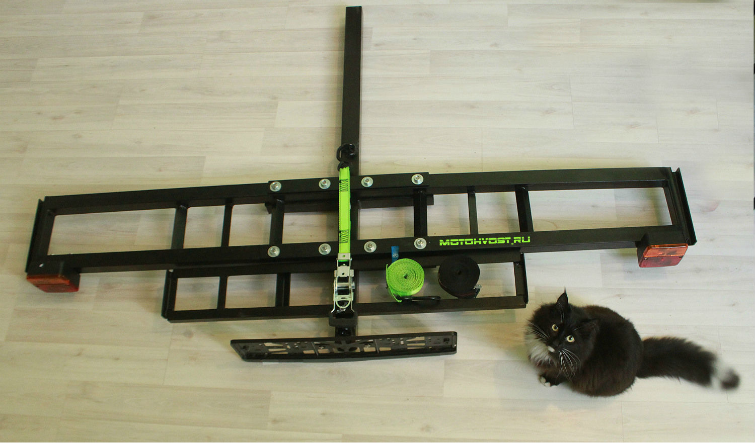

Привет всем. Не стал создавать новую тему. Давайте рассмотрим теоретическую возможность приделать к джимни фаркоп с квадратным сечением (максимально жестко), чтобы возить с собой мотоцикл весом где-то 120-150кг :)
Вопрос к владельцам фаркопов - как вы думаете, насколько дурацкая идея повесить на него подобный девайс:

Думаю фаркоп выдержит. Я на прицепе иногда вожу по 800 кг. На форуме (где не помню) была фотка с боксом на форкопе, можно спросить у владельца.
Я ж писал , что на мотохвост так крепил питбайк , но он весит около 70 кг. Вставали вдвоем на мотохвост , суммарно около 200 кг , фаркоп выдержал , но это в статике , что будет в динамике хз.
Также изменится развесовка машины.

да фиг с ней с развесовкой, но явно не хотелось бы чтобы он оторвался через 500-100 км вместе с байком )
14,095
Ну, ну. Я бы не стал так отбрасывать этот момент. Жизнь вещь не дешёвая )))
Прицеп в данной ситуации гораздо более правильное решение, это 100%!

Прицеп крайне не удобен. Мне кажется, что джимни явно не авто для запредельных скоростей, поэтому на медленных скоростях можно пренебречь перекосом развесовки на пару процентов. Никто в своем уме не будет на ней гонять с 150ти килограмовым грузом на жопе выше 80км\ч. Но спасибо за заботу :)[DOUBLEPOST=1502475486,1502475426][/DOUBLEPOST]
А что за модель фаркопа?
14,095
А на багажник заволочь не получится? как-то понадёжней будет?
14,095
140кг в толчке не осилю
малюсенькая ручная лебёдочка на багажник и все дела ))) Ну и две дощечки по которым оно вползёт наверх )
Ну а вообще, под моцык, конечно, нужен нормальный пикап. ( в варианте Джимника, маленький прицепчик)
P.S. лебёдочку можно и электрическую, с пультом, тогда совсем хорошо, она тянет, ты подправляешь руками, так даже правильней. Но прицеп по любому рулит!

мне, когда на мерс ставили фаркоп, сказали, что на него подвес для скутера стаавить нельзя (не знаю почему) - в общем не на все фаркопы ставится, но есть подвесы для байков, крепятся в квадрат, а такой квадрат прекрасно крепится в лидер плюс!
Думаю, надо плясать от мотоподвеса - поговорить с их продавцом.
Не знаю, как крепится это чудо на шар, но думаю, что на квадрате будет вполне себе надёжно!

Идея хорошая и в чем-то лучше прицепа.На вашем месте можно сделать самодел с двумя квадрато-креплениями, для надежности, плюс типа трапа складывающегося для заезда.Дабы не горбатиться с подъёмом байка.Только ширина машина и длина байка.....на сколько будет выступать за габариты?
