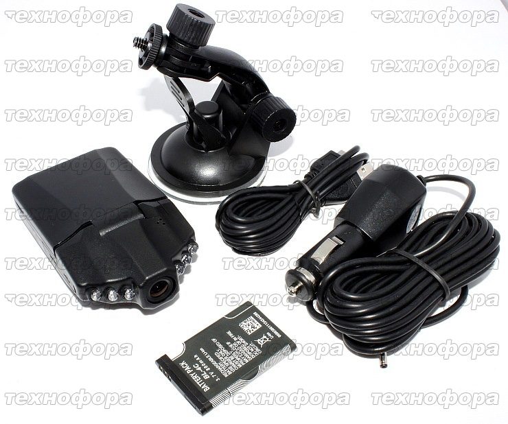

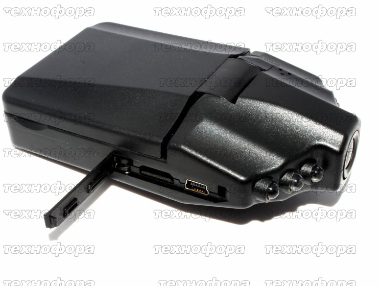

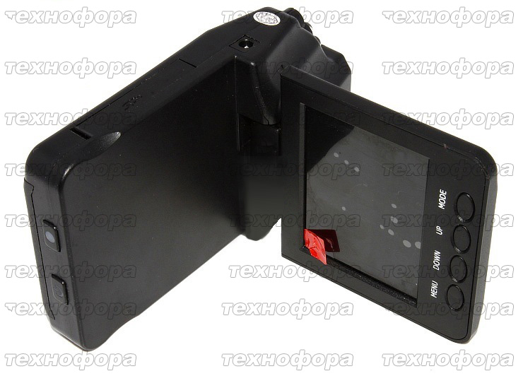

Прикупил видеорегистратор DVR-027 около трех месяцев назад.
Очень доволен, вот его функции:
макс разрешение съемки 1280х720.
свой аккумулятор (полная копия нокиевкого) дает возможность записи без питания 1-2 часа (в зависимости от режима).
есть датчик движения и шума и они действительно работают.
6 ИК диодов, ночью пишет на твердую четверку.
Циклы записи 5-15мин, при окончании места на флешке, затирает самую старую запись.
Дисплей 2,5 дюйма, поворачивается на 270 градусов, возможность просмотра отснятого видео, а также есть возможность делать фотки более высокого расширения чем видео.
