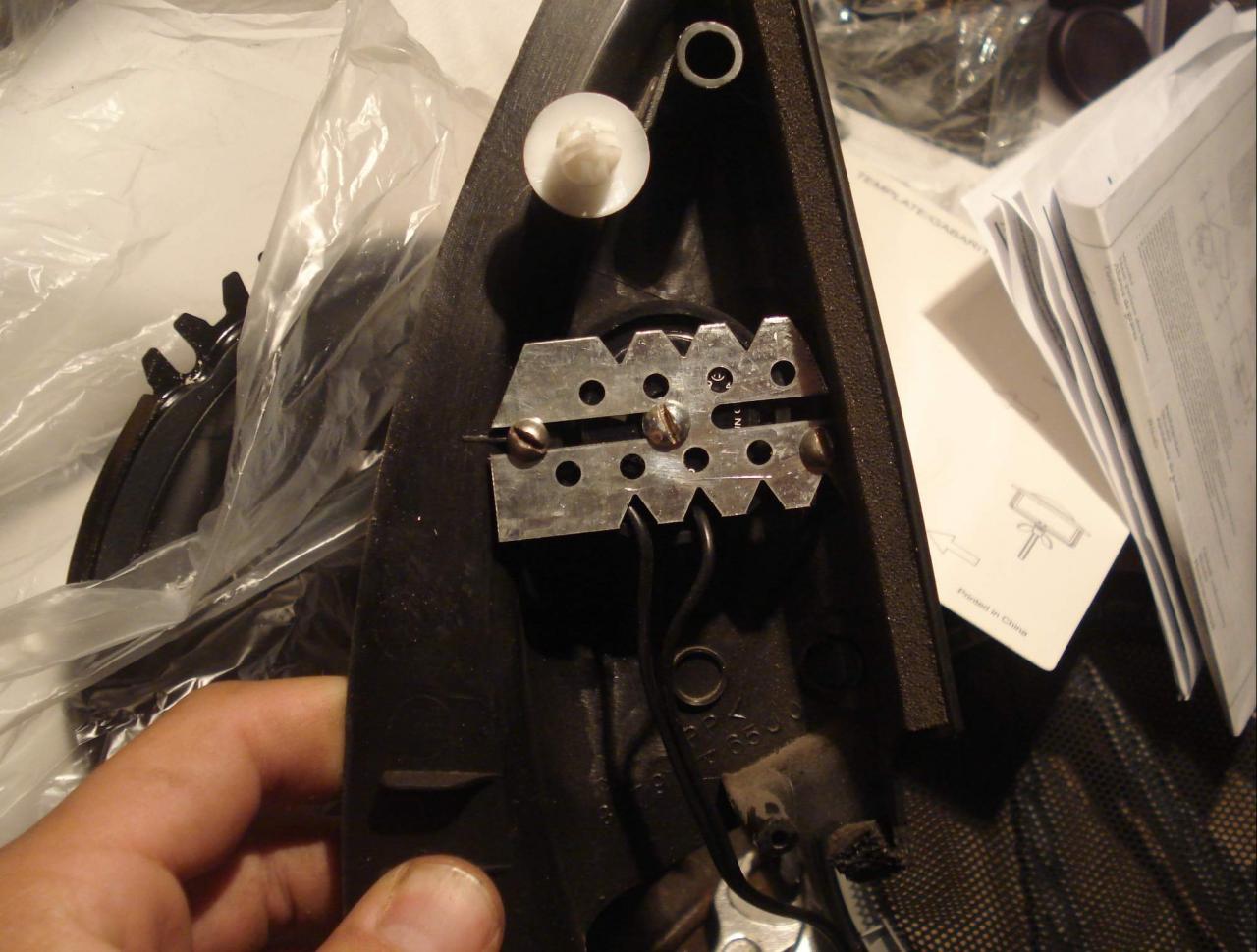

Что за фильтры? И конденсаторы? Объясните как чайнику, если я куплю колонки с раздельными пищалками то их можно в штатные треугольники ставить? Как физически закрепить я понял, а проводка там есть?
Проводка есть. Скорее всего ее все равно придется менять потому что компонентная акустика комплектуется своими кроссоверами

Месим Поксипол, приклеиваем
отставить Поксипол! :D
Для крепежа пищалки я использовал пластину для навесных потолков. Продается в каждом строительном магазине. Режем ножницами по металлу, дырки совпадают, винтики подобрать легко. Мне кажется так надежней и проще! :thumbsup:
