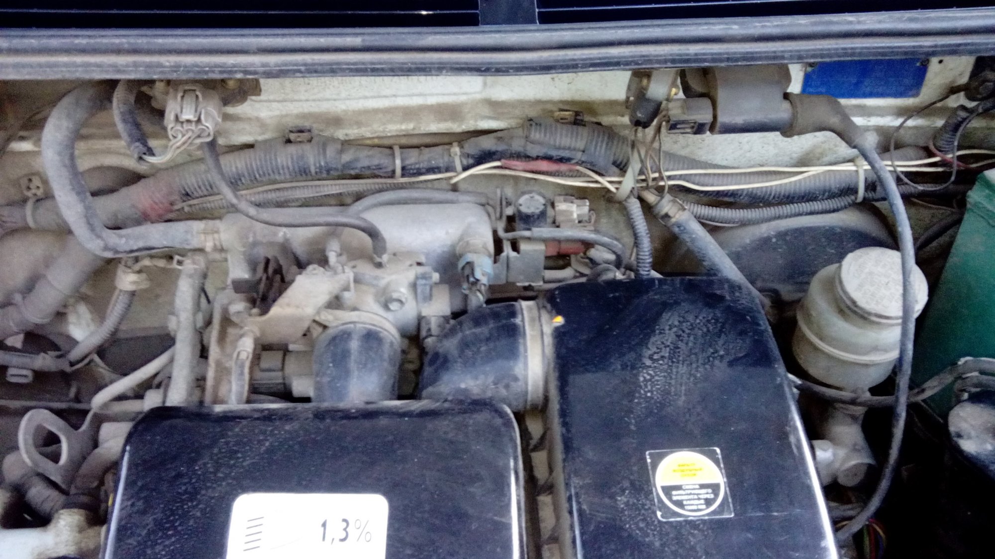

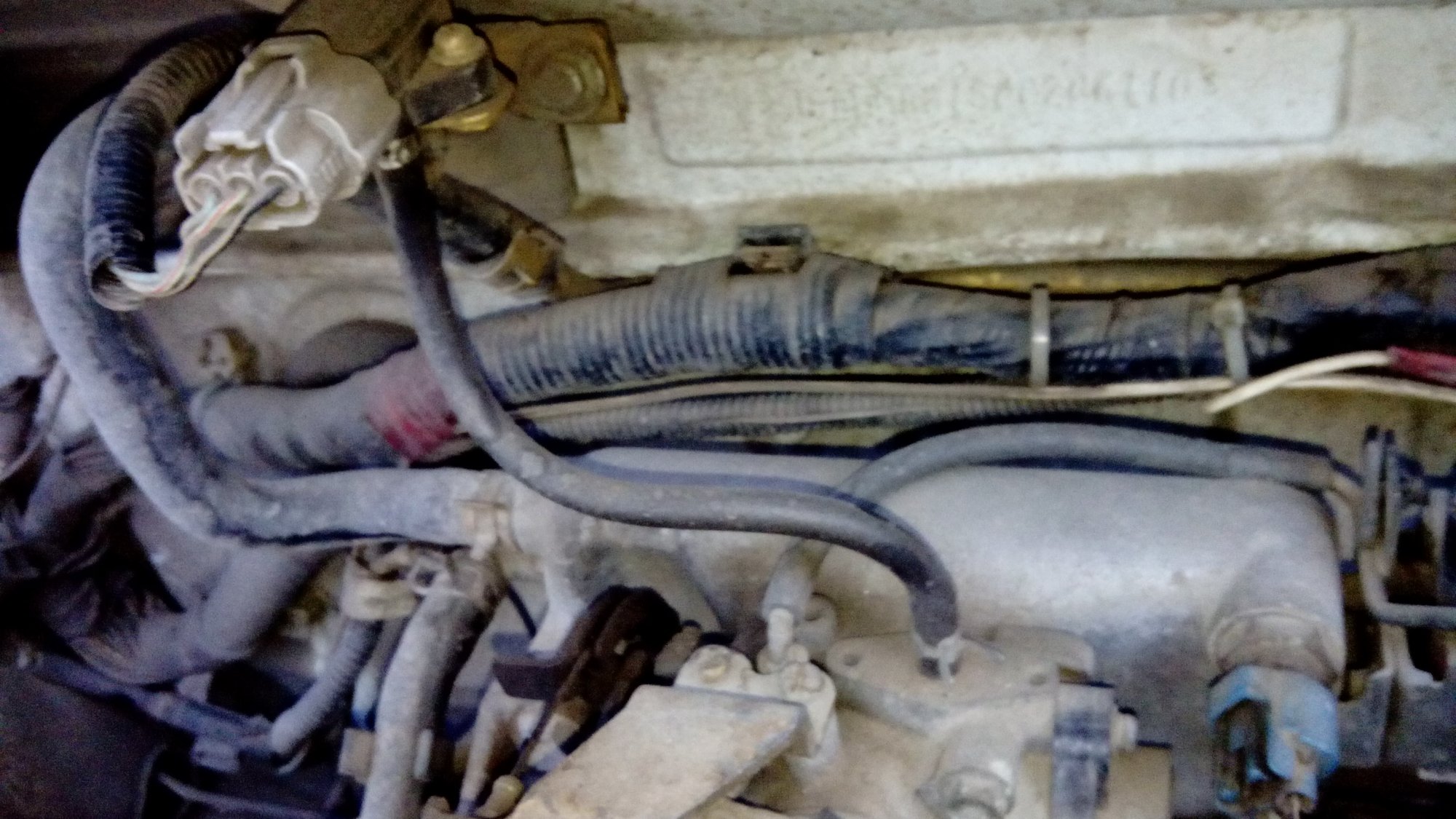

Вот белый датчик и от него идет трубка. Когда у меня сорвало подушку, двигатель с коробкой опустились, потянули за собой трубку и сорвали ее. Вот тогда двигатель так колбасило, что просто не передать словами. На сервис напрасно ездила, не понимают ни чего, как только не пытала. Пока сама не нашла. Трубочку на место поставила, машинка прочихалась какое-то время и все окей... Прошу не обращать внимание на грязь под капотом, у нас холодно и дожди, никак машинкой не займусь. И снимала вечером на телефон, качество снимков плохое.[DOUBLEPOST=1462127449,1462127186][/DOUBLEPOST]А вообще-то машинку укажите точно. А то так трудно определиться. Вагонов много и все разные.

Вагон 2004г. У меня под капотом по другому и датчика белого нет на виду.

Тогда ищите расположение своих датчиков под капотом в мануалах, их полно на сайте выложено. Или может быть подскажет владелец такой же машинки. Тут уже я не могу помочь.
