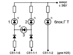

Alexandr2001
25 Декабрь 2011
Алтай
2001
Ответ: OverDrive на Suzuki Grand Vitara 2,5 l
(у меня индикация текущей передачи есть, так порой только по ней и заметно переключение)
Извините что вмешиваюсь, а что это за индикация такая?
dimsert
Друг Сузуководов
30 Ноябрь 2008
1,407
310
SGV 2.5 АКПП 1999 USA
Индикация "колхозная", делал "на коленке", номиналов не помню, принцип вот:
http://img-fotki.yandex.ru/get/52/772085.0/0_7678f_21139bb2_orig
На первой передаче горит светодиод "1", на второй - "1"и"2", на третьей - "1","2"и"3", на четвертой гаснут все три. Плюс еще индикация блокировки гидротрансформатора.
