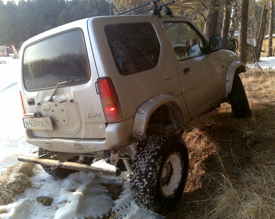

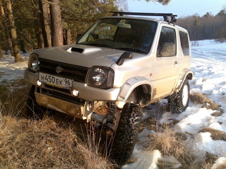

До чего ж у тебя бампера красивые и расширители...
МишаГ
19 Ноябрь 2008
107
2004 г, правый руль, 0.65л турбо, Гудрич АТ 265х70R16
Ответ: Стабилизатор поперечной устойчивости. С ним или без него?
Да, шикарная труба от Ромы Sprintera:D На перед облизываюсь на последнее его же творение.
Расширители передние чуть подрезать пришлось (задний уголок) и крыло чуть надрезал и загнул. 2 месяца без них ездил и терпел скрежет колеса о крыло. Сейчас - ок. Прикрутил цинично с лица на саморезы - есть такие грамотные с утонченным сверлом и эластичными шайбами. Фото - как раз испытывал геометрию после замены пружин и установки резиновых проставок (все - от 9-ки). Ахрененная геометрия: проехал не глядя через канаву, в которой в прошлую весну на квадре плотно засел.

МишаГ, амортизаторы какие, ход?
Шлаги тормозные не менял?
Минус отстутствия стабилизатора, собственно как и минус любой длинноходной подвески - больше крены кузова на косогорах, тоесть кувыркнешься раньше :(. Но тут без вариантов - больше ход - больше крены.
МишаГ, бампера пластиковые суперские :thumbsup: И чо за расширители, откуда?
