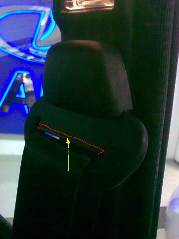

Всем привет, я вроде победил 3 точечную удавку, не спеша и осторожно с помощь канцелярского ножа удалил лишнее, как на фото - и сматываться и разматываться стал как положено. Прошу прощения за Фотки т.к. фотал мобильным да и не джима а Таз 4на4

А пиропатрон теперь не намотает шею на ремень?

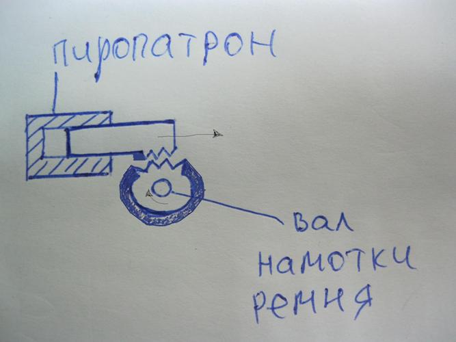

С какой стати он должен намотать? поясните? я разбирал отстрелянные ремни там есть ограничитель по намотке на "шею", или вы считаете что эта щель служит стопором и ограничителем?Поправьте...........если это не так. Примерно устройство сего механизма.
Ответ: проблемы с ремнями безопасности
Я не знаю. А вдруг эта щель ограничивает нарастание скорости сматывания?
По какой то причине она так сделана?
