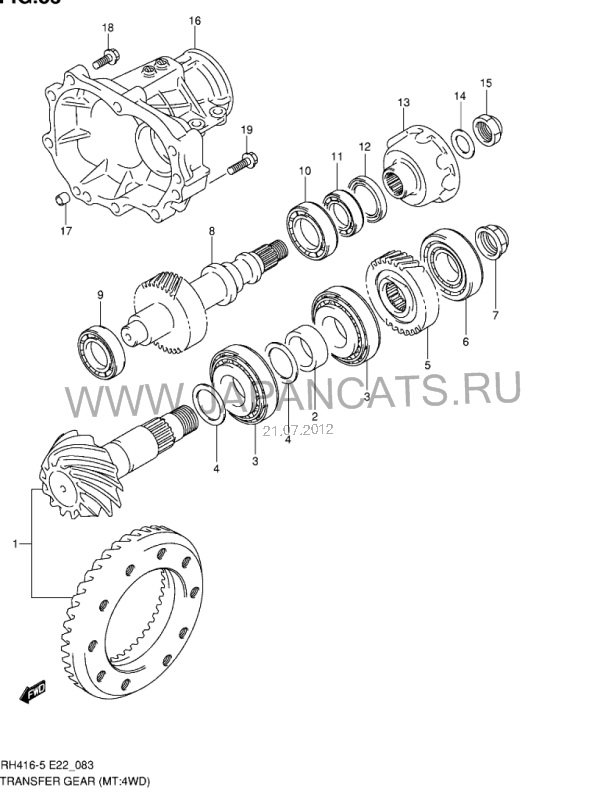

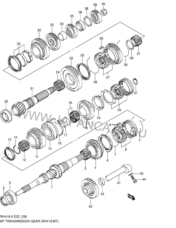

Кстати, смотрю сейчас схему коробки Лианы, пытаюсь понять, какие запчасти мне прописали
Как понял - вторичный вал с ответной шестерней - это детали 21 и 22 на схеме, верно?
На след. схеме кажется нашел дифференциал - деталь номер 1, верно?
Вопрос к знающим, а где гипоидная передача на схемах и как она вообще выглядит? Никак не могу найти...

Ответ: МКПП (механика)
Вторичный вал, верно, номер 21 , 22-подшипник , гипоидная передача под номером 1, а дифференциала , на вашей схеме нет, Он есть в посте 115 этой темы и показан на фото в сборе с ведомой шестерней, шестерня вторичного вала и эта шестерня, называется--главная пара!! Сбоку ,к дифференциалу, крепится коническая шестерня (ведущая),которая вместе с ведомой , называется --гипоидная передача , гипоидная передача, продаются и меняются только комплектом ,
Вторичный вал, верно, номер 21 , 22-подшипник , гипоидная передача под номером 1, а дифференциала , на вашей схеме нет, Он есть в посте 115 этой темы и показан на фото в сборе с ведомой шестерней, шестерня вторичного вала и эта шестерня, называется--главная пара!! Сбоку ,к дифференциалу, крепится коническая шестерня (ведущая),которая вместе с ведомой , называется --гипоидная передача , Главная пара и гипоидная передача, продаются и меняются только комплектом ,
Огромное спасибо за Ваш ответ. Мне очень важно разобраться с названиями, видом, а также ценой деталей для того, чтобы нормально провести переговоры на сервисе, на который я поеду во вторник.
Получается следующее
1. Вторичный вал - 24131-74C10 , цена на экзисте 8500 рублей
2. У меня в списке деталей указано, что мне нужен вторичный вал с какой-то ответной шестерней, с валом на рисунке соединяются только подшипники (24 и 26) и шестерня первой передачи (25), что тогда есть ответная шестерня или она уже есть на самом валу?
3. Под номером 1 (27300-74860) все-таки гипоидная передача, хотя экзист называет ее Главная пара дифференциала, стоит 22000 рублей.
4. Дифференциал я поискал на указанных Вами рисунках, получается, что вот это он? Он уже идет в комплекте с ведомой шестерней или она докупается отдельно?
Ответная шестерня, это та, которая на фото , стоит на дифференциале-- прямозубая,
3. Под номером 1 (27300-74860) все-таки гипоидная передача, хотя экзист называет ее Главная пара дифференциала, стоит 22000 рублей. можно назвать и так, хотя в данной коробке -это просто гипоидная передача,
4 Нет , в комплекте должна быть большая шестерня, про которую выше и вторичный вал (вал и ведущая шестерня -одно целое) Вместе они образуют главную передачу, а дифференциал --четыре маленькие конические шестерни на фото ,внутри, заказать можно по отдельности!!
