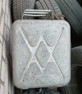

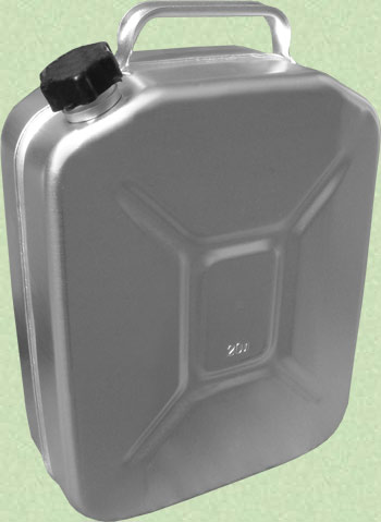

Вопрос Бывалым:
1)думаю приобрести аллюминиевую канистру,правильно?!
2)с какой лучше и надёжней крышкой:завинчивающийся или запирающуюся с помощью двух клыков(как на железных)?
Grigor
14 Сентябрь 2009
599
124
Байконур
Ответ: Бензин "с запасом". Как???
Вопрос Бывалым:
Алюминиевая с клыками - отличный вариант, у меня лет 15 уже служат, не протекают, не воняют, резиновые прокладки крышек еще родные.
+ 1 с клыками .....
не знаю про нынешнее качество канистр ,
но всё что под грифом сделанно в СССР до сих пор гут
С завинчивающейся крышкой лучше не брать! Ну, если только от безысходности :-(
Там под пробкой резинка, которая в конце-концов истирается и будешь обречен на поиски и подбор чего-нить из сальников и т.п. Резина-то нужна бензо-масло стойкая ;-)
+1 к советским с клыками. Я у бати их подрезал. Возил на крыше, в салоне - всё отлично. Открылась один раз одна от вибраций. Теперь просто затягиваю нейлоновой стяжкой - там отверстие есть спецом для этого в крышке. Всё отлично.

Москва-Люблино
+ 1 с клыками .....
Что-то не могу найти в продаже,только завинчивающиеся:thumbsdown:
Если нет с клыками, можно и завинчивающуюся. Но
1) с собой иметь запас этой бензо-маслостойкой резины.
2) После закручивания крышки обертываю ее слоем бумажных полотенец (типа шарфа) и заклеивают скотчем (серым). Дальше если внутри салона, то засовываю в 2 мешка а-ля для мусора. и на дно тоже слой бумажных полотенец.
По-первых, сразу видно, если вдруг потекло.
Во-вторых, успевают намокнуть только полотенца, если вдруг потечет.
у меня у канистры с клыками резинка продырявилась и сейчас ездит с велосипедной шиной
а вот дедовская канистра с закручивающейся крышкой - нормально эксплуатируется
