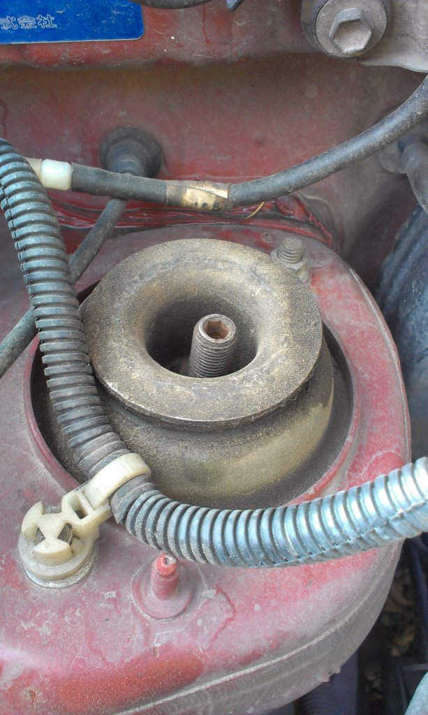

Стуки на трещинах-провалах пропали, но на расжатии правая опора стучит, появился зазор около 4-5 мм на обеих. Так понимаю это из-за "юбки" на матизовской опоре, которая не дает сразу сесть опоре (вкладышу-резинке) в стакан до конца, до верха остается около 10-15 мм. После поездки вкладыши подсели и видимо появились зазоры сверху.
Как быть? Пытался поднянуть гайку штока чтобы стянуть две железки вкладыша, но гайка и так затянута, может пружина давит сильно и не дает прокрутить гайку? ИЛИ слишком тяжелая "морда" у дизеля для матизовских вкладышей и их так сильно сдавило?

Про стойки проблем не будет, так как эти следы ОЧЕНЬ мелкие их практически не видно и их ОЧЕНЬ мало.
Сегодня вкладыши сели полностью в стаканы и зазор стал просто огромным(( Стуки на рассжатии с обеих сторон, короче палево какое-то этот колхоз.
Снимал сегодня стойку для ревизии все на ней цело. стаканы вкладыши зажаты. Зазор при опущенной морде 3 мм. при нагрузке еще больше. Вкладыш тоже сел полностью, его юбка торчит перед стаканом если смотреть снизу. Вообщем тяжеловата морда дизельного игниса для них, по другому не объяснить.
Пы.Сы.- в зазор наматал проволку) буду копить на оригинал.

На выходных поставил оригинальные опоры. Зазор с обеих сторон около 1 мм., видимо из-за "уставших" пружин.
На данный момент разницу почувствовал на все 100%, там где тормозил, теперь проезжаю спокойно.
Два момента при замене опор на которые нужно обратить внимание. Ориентирование стрелки OUT на седле пружины в сторону
крепления стойки. Затяжка нижних гаек крепления стойки ТОЛЬКО при нагрузке. Последнее будет влиять на развал.
Пы.Сы.- развал конечно будет в допуске. т.к. на Игнесе он большой, но может так случиться что разница между стойками будет большая. На 3D стенде, видно, как стоит стойка.

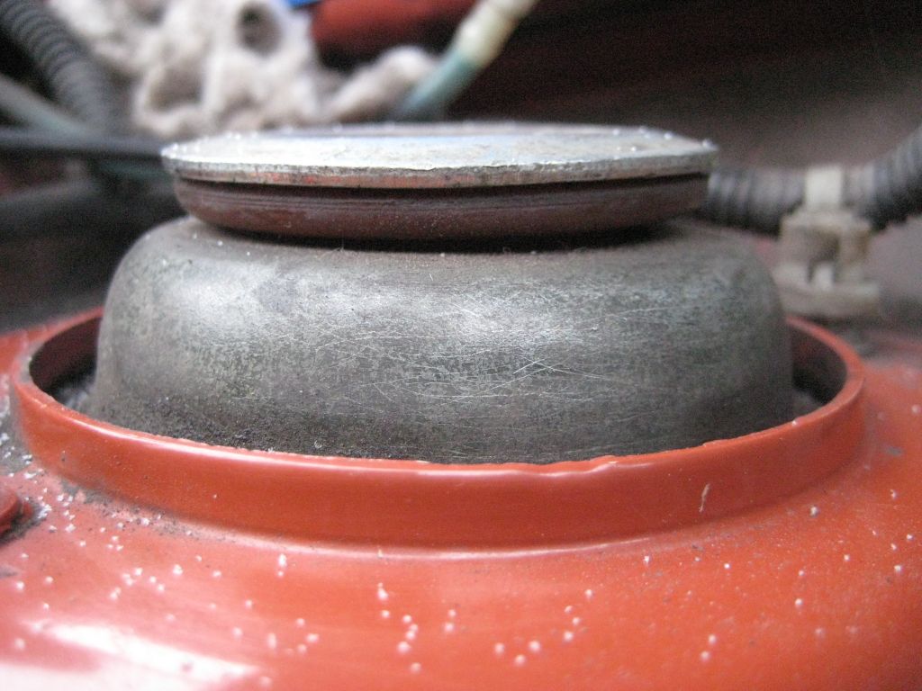

Вот зазор в моих опорах после опрессовки и замены вкладыша на полиуретан:
Уже пару лет туда не лазил.

при повороте угол наклона стойки меняется! Для компенсации этого и нужен зазор!Убирая его, подвергаем "стойку" большим нагрузкам "на излом"... и как следствие: аммо, втулки опорников, сами опорники и т.д.

вся "сила" этой пружины передаётся на "грибок", тем самым "разбалтывая" конструкцию!
Это всеобщее заблуждение. Грибок задействуется только тогда, когда колесо повисает в воздухе. При вывешивании на домкрате, когда колесо провалилось в колодец, при прыжках с трамплина.
https://suzuki-club.ru/threads/19692/page-3#post-1054502
Зазор между грибком и кузовом увеличивается со временем за счет уминания резиновой подушки опоры. Толщина этой подушки никак не меньше сантиметра. И если у нормальной заводской опоры изначально зазор был 3 мм, а стал 5мм, на столько умялась подушка опоры, это не критично (была 10 мм, а стала 8 мм.
А проблема как всегда возникает из-за шаловливых ручек. Ай, зазор 5мм. Давай нормальную заводскую опору поменяем на гумно, которое умнется через год.
Опорник затрещал, а давай куда не попадя побрызгаем чем попало. На резину попало, она и просела.
